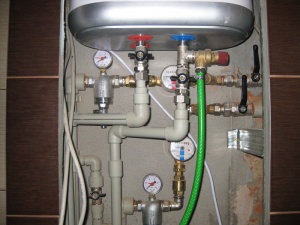

EvgenNSK
И да, а что это за ролевые игры с капельницами и ведерками? Почему просто не сливать стравленную воду в каналью?Смею предположить, что по той же причине, по которой фильтры на вашей картинке не сливают воду прямо в "каналью")))
BeerDrinker
Смею предположить, что по той же причине, по которой фильтры на вашей картинке не сливают воду прямо в "каналью")))Не доделал еще))) Перекрытые краны какбэ намекают на это))
Чтобы из фильтра побежала водичка нужно проделать след. комбинацию действий:
1) перекрываем воду (два верхних правых крана)
2) "закорачиваем" холодную воду с горячей (левый нижний кран)
3) Открываем холодную воду для промывки фильтра холодной воды
4) Открываем кран на фильтре холодной воды
Т.е. вода с фильтра не может побежать неожиданно, сама по себе )))
p.s. Кстати в процессе ремонта выяснилось, что далеко не все сантехники знают о том, что фильтры промываются обратным ходом воды )))
EvgenNSK
Чтобы из фильтра побежала водичка нужно проделать след. комбинацию действий:Молодец, садись - пять
Столько никому ненужной информации выдал))) Я имел ввиду, что нельзя просто прицепить шланг к клапану и воткнуть его в каныгу, то же самое и с фильтрами. Должен быть разрыв струи не менее 20 мм. p.s. далеко не все сантехники знают, что бывают не только фильтры обратной , но также и прямой промывки)))
