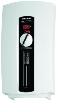

кто подскажет? правильный выбор или нет, купил вот такой (кипятильник)Stiebel Eltron
Водонагреватель DHC-E 12
Мощность: 10,0 кВт / 220 В
Подключение: G 1/2”
Габариты, мм: 360/200/104
Проточный водонагреватель закрытого типа (напорный) с электронным управлением, предназначен для снабжения одной или нескольких водоразборных точек. Нагревательный элемент — медный ТЭН. Элементы прибора, контактирующие с водой, выполнены из меди. На лицевой панели прибора размещен регулятор выбора температуры с диапазоном от +З0 °С до +60 °С, и индикатор питания. Модель DHC-E 8/10 имеет возможность коммутации мощности 6,0 или 8,1 кВт. Минимально необходимый проток 1,4 литра в минуту. Встроенная защита от перегрева. Температура воды на выходе регулируется протоком с помощью смесителя и регулятором выбора температуры.
Класс защиты: IP 24 (защита от брызг воды).

слишком дорогое удовольствие-сам обогреватель +кабель с сечением не менее 10мм+пакетник.
на этот и шестерка пойдет, а узо 25 не дорого стоит тем более провода до щитка надо всего три метра

Всё они могут, хороший проточник куда лучше накопительного, только дороже он существенно тыс ОТ 20-30..
кто подскажет? правильный выбор или нет, купил вот такой (кипятильник)Stiebel Eltronприобрел 13000
