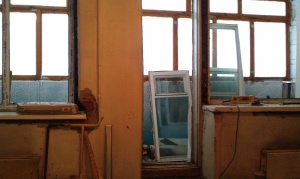

сейчас будет список минусов:
1. Наличие пустошовки под подоконников - приводит к попаданию холодного воздуха под подоконник и остыванию стены, что может привести к продуванию, промерзанию и прочим нерадостным вещам.
2. в оконных проемах кирпичных домов делалась, как правило, нижняя четверть толщиной в 1-2, а то и плюс 5 см штукатурки, соответственно, устанавливая новое окно под уровень старого подоконника вы теряете величину светового проема
3. под подоконником хранится слишком много мусора, который может стать причиной некачественного шва пены, что тоже приводит к нехорошим последствиям
4. устанавливая пластиковый подоконник поверх каменного вы опять же потеряете величину светового проема. Для некоторых это критично
5. старый каменный подоконник зачастую установлен настолько криво, что доведение его до ума станет вам не радостью а тягостью.
6. Бывает и такое, что под подоконником старый могут жить осы и прочая живность, потому у убирать его не желательно, а обязательно.
7. шов пены неимоверно большой толщины.
8. слишком большой покат отлива
9. ленивые монтажники всячески убеждают заказчиков оставить эту плиту, не зная причин написанных выше.
10. если из всех перечисленных причин выше какая-то вылезет вам проблемой, то виноваты во всем будут оконщики
Плюсы
1. крепкий
2. для кого-то красивый
Решения
1. переустановить каменный подоконник, предварительно подготовив проем, что будет стоить денег и времени
2. установить новый пластиковый, что сэкономит вам ваши драгоценные нервные клетки
3. оставить доработку заказчику, чтобы он сам думал что с ним делать
4. заказать новые каменные подоконники или из любого другого "крепкого" материала, что тоже встанет в копеечку и немаленькую...

т.е. сдвинем окно внутрь еще на 10 см? Чем будем закрывать отступ от четверти равный 17 см и поставим туда отлив шириной 350-400мм?
Ширина старой оконной коробки взята в среднем толщиной 220мм. Есть уже, есть шире, дело не в этом.
Нравоучить никого не хотел, просто досадно когда стараешься, стараешься, а все пытаются снова изобрести велосипед
