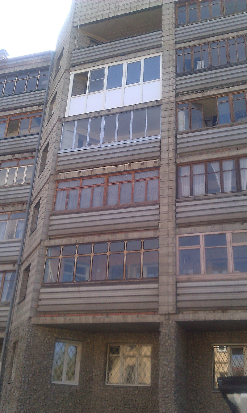

Задача стоит утеплить лоджию с тем, чтобы зимой на ней было комфортно находиться.
Что имеем: 1-ый этаж, стандартная однокомнатная хрущевка в 9-ти этажном панельном доме. Снизу подвал, сверху остекленная в советские времена деревом неутепленная лоджия. Толщина стенки граничащей с улицей 50 мм.
Что планируется: остекление пластиковым окном с пятикамерным профилем, утепление по периметру и обшивка евровагонкой, теплый пол с подогревом выполненный кафелем или ламинатом(кстати что лучше?). Проводка через лоджию кондиционера в комнату.
Сейчас стоит первоочередная задача установить стеклопакет. Предлагают два варианта установки, т.к. толщина перегородки маленькая - на выложенный Сибит или на закрепленный брус. Какой вариант предпочесть, в чем плюсы и минусы данных вариантов?
Для дальнейшего утепления сказали необоходимы доборы. Какой ширины они должны быть?

третий вариант - установить остекление от пола до потолка с заполнением, которое вам больше нравится. Зачем строить стены и утеплять их, если можно сразу установить остекление и не мучаться?
Нет, это не вариант. У меня ведь лоджия, а не балкон. Это во-первых. Во-вторых, для предлагаемого Вами варианта необходимо демонтировать существующую конструкцию - это согласование, и не факт что разрешат. В-третьих на фоне остального здания это будет очень сильно выделяться, оно мне нада?!
Так что остаются только первые два варианта
а зачем демонтировать перила? если устраивает вариант с непрозрачным низом. у вас цель утеплить лоджию, вот и утепляйте рама от стены до стены от пола до потолка гораздо теплее чем тот пирог на 15см из сибита ваты гипса. по стенам и потолку тож нужно оставить под утепление от 10 до 15 см.

рама от стены до стены от пола до потолка гораздо теплее чем тот пирог на 15см из сибита ваты гипса. по стенам и потолку тож нужно оставить под утепление от 10 до 15 см.Демонтаж существующей ограждающей констуркции не вариант.
Про какую раму Вы говорите, какова её конструкция?
Т.е. доборы к окну должны быть 10-15 см?
ограждающая конс трукция пусть остаётся, пластиковая рама устанавливается внутри, перед перилами , от пола до потолка.
для глобального утепления нужно 10 см по стенам 15-20 см по потолку на утеплитель.

согласен на полностью демонтировать, но не все заказчики поддерживают мнение специалистов.
на фото костей не хватает.
Ладно, с установкой остекления более ли менее прояснил. Буду делать на Сибит.
Мне вот не понятно устройство утепления.
Как я понял, начитавшись всяких умных сайтов, книг и пр.:
1. К стенам дюбелями прикрепляем брусок не менее 50 мм на растоянии 50-70 см
2. Между этими брусками выкладываем пеноплекс. Пропениваем все швы. Излишки пены срезаем.
3. Поверх пеноплекса прикрепляем пенофол, и проклеиваем все швы алюминиевой лентой.
4. Монтируем евровагонку. При этом у нас еще должно остаться воздушное пространство между вагонкой и утеплителем.
Я правильно всё понял или очередность в изоляционных слоях должна быть другой? И нужно ли при этом оставлять воздушное пространство?
Если подсчитать толщину слоя то расширителя 70 мм для установки пластикового окна должно заглаза хватить.

вот как описано выше так все и делают, только эфекта нет.
посмотрите на строящиеся дома каркасного типа, там очередность такая (из помещения на улицу) стена из сибита 300мм, утеплитель 100мм, ветрозащита, вентзазор, декоративный фасад. такой пирог работает сохраняет тепло.

Вот это мне кажется интересный вариант - от потолка до пола как на фото. А сколько такое может стоить при ширине 2,5м?
