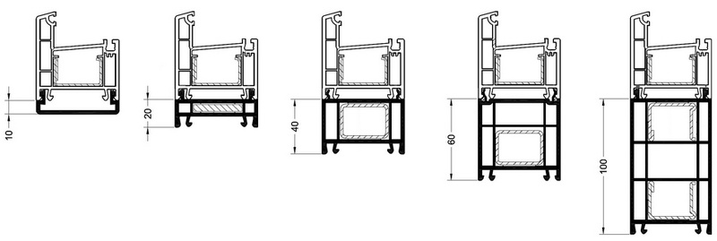

А как выполняется верхний узел примыкания рамы к плите перекрытия? При толщине пирога - утеплитель, подвесной потолок или натяжной с точечными светильниками? Через деревянный брусок или есть иные способы?
Аркадий777
Здравствуйте. Для пластиковых окон предусмотрены специальные "доборные" профили различной ширины (обычно от 20 до 100мм.). Такой профиль имеет столько же камер, как и само пластиковое окно.
