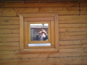

Может быть не в тему... Делал себе деревянное окошко в баню на даче... Сознательно ушёл от стеклопакета, зимой всё равно баней не пользуемся... поставил два стекла, между ними деревянный дистанционный брусок. Чтобы сделать окно более негерметичным силиконить снутри не стал. Пластмассовую ручку и резину оставил, ничего не оплавилось за два года. Есть фотка на телефон
все нормально должно быть.
но гаранти ессно не даю..
