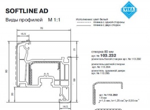

Подскажите! вот почему из веки можно сделать балконную дверь 2520*850, а из проплекса нет?
Подскажите! вот почему из веки можно сделать балконную дверь 2520*850, а из проплекса нет?можно и из проплекса:) размер хреновый, плохо работать будет что из веки, что и проплекса. Вверху глухарь надобно делать.

Подскажите! вот почему из веки можно сделать балконную дверь 2520*850, а из проплекса нет?сделать можно хоть из какого профиля, работать плохо будет. веку продвигают из=за армирования замкнутого в створке вроде как пожостще , но на створку таких размеров нужна специальная фурнитура, правильное расклинивание, и очень грамотный монтажник.
веку продвигают из=за армирования замкнутого в створке вроде как пожостщеПожалуйста, попсовая створка SoftLine, где тут замкнутое армирование ?
на основах физики не скажу, но профильные продавцы веки громко утверждают, что в их профиле армирование жостче чем в кве.
хотя я не фанат не веки и не кве. и считаю что 80% успеха в работе окна зависит от монтажника.
fensterbau
Едкий Калий
замкнутое армирование не в створке а в раме.
но весь цинус в том что есть армирование проваренное и есть просто квадрат. Момент инерции и цена у них разная.
Сделать такую дверь можно. только не из оконного профиля и не за 6 тысяч...
ИМХО либо закачик найдет махинаторов которые ему из одной шкуры 7 шапок сошьют или заказывает НОРМАЛЬНУЮ дверь или сидит с голым проемом.
Johnnie
Мозг
замкнутое армирование не в створке а в раме.Почти угадал, о друг Горацио
И у Веки в системе ProLine (с коэкструдированной резинкой) и в раме возможно применение незамкнутого армирования, если память не изменяет.
но весь цимус в том что есть армирование проваренное и есть просто квадрат. Момент инерции и цена у них разная.Так про армирование говорить можно долго, даже не доходя до экзотики вроде проваренного стыка.Немалую роль играет толщина метала и и его жесткость.
Сделать такую дверь можно. только не из оконного профиля и не за 6 тысяч...Полностью соглашусь.
но профильные продавцы веки громко утверждают, что в их профиле армирование жостче чем в кве.Ключевое слово - продавцы
Никто из переработчиков не покупает референсное армирование у профилистов, а что они покупают у сторонних поставщиков - только на их совести.
