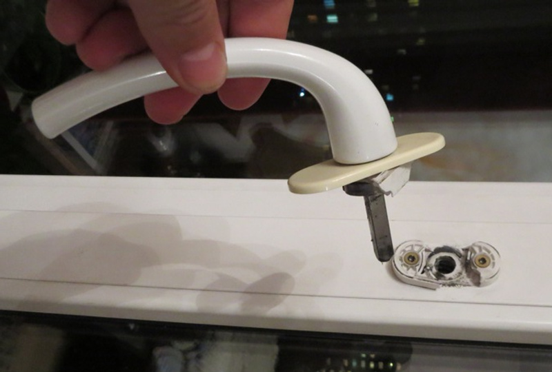

У пластикового окна отломалась ручка. Соответственно, хочется поставить новую. Как я понимаю, вполне сделать это самостоятельно. Как определить какую именно ручку надо покупать? Они ведь явно от типа окна зависят. Надо просто её отвинтить и пойти искать такую же или надо на какие-то ключевые подробности внимание обратить?
ручки бывают с вылетом стержня 32 мм, 35 мм. соответсвенно или упрется или незавиксируется и будет болтаться. поэтому возьмите старую и покупайте новую по посадочному месту старой.
внешняя форма значения не имеет.
но выбирайте металлические.

Про длину штыря понял, спасибо. Буду знать.
А что значит "выбрайте металлические"? Что в руке должно быть металлическим? Сама ручка?
розетка по любому будет пластмассовой.
ручка конешно. пластиковые ломаются.
Еще бы желательно выяснить причину поломки ручки, ну и устранить ее
здорово Антон. а что там выяснять?
лишних денег ни у кого нету. а цена ручки - 1/5 от цены регулировки...
Леха сам ты Антон, эт раз.
Ну поменяют ручку потом свернут фурнитуру, потом дождутся первых морозов и вот тут та и найдутся все лишние деньги причем совершенно в другом обьеме.

а может там все нормально и замены ручки хватит?

да я как бы не навязываюсь , а пытаюсь объяснить что сломанная ручка это как правило следствие поломки. просто если человек с руками то сам может взять карандашик отчеркнуть окошко и посмотреть зазоры. понять провисло не провисло. а то поменяют ручку , через месяц ее опять сломают , вот потом и появляются мифы что ручки слабые, а то что вся фурнитура погнутая это так эт мелочи))))))
не.. если так случится - значит не в ручке дело.
непрофессионал все равно не поймет что и как.
просто ручку может сломать если усилие на фурнитуре очень велико.
если есть закусывание, щелчки., ручки не доворачиваются до конца - фурнитура нуждается в регулировке... чтобы не менять ручки каждые полгода...
тогда человек видит нужна ему диагностика с ремонтом или можно самому ручки менять - сам решает. да.

Сломалась ручка, разбираться самому нет времени. Возьмется кто-нибудь?
Район пересечения ул. Кропоткина и Ипподромской. Фото прилагаю.
хех, все грани посорваны. 500 рублей+ стоимость ручки. Вам хорошую за 150-200 или дешовенькую за 20. Есть ручки для пск большие и крепкие, но рупей по 800, и это не предел. Маковские стоили, если не изменяет память, около 3000 =)

еще бы желательно причину поломки ручки поискать

а там нечего искать. фурнитура не смазана, окно просело - как следствие - ручка стала туже. винты разболтались. к окну относились с пренебрежением. вот и доломали

а там нечего искать. фурнитура не смазана, окно просело - как следствие - ручка стала туже. винты разболтались. к окну относились с пренебрежением. вот и доломалив основном да. но встречаются иногда и экзотические варианты. например ножницы на 9 , 13 поставили. ответки не те поставили или вообще верх ногами их прикрутили))
так что чтоб не играть в экстрасенсы . надо посмотреть

а там нечего искать. фурнитура не смазана, окно просело - как следствие - ручка стала туже. винты разболтались. к окну относились с пренебрежением. вот и доломалитак и есть
