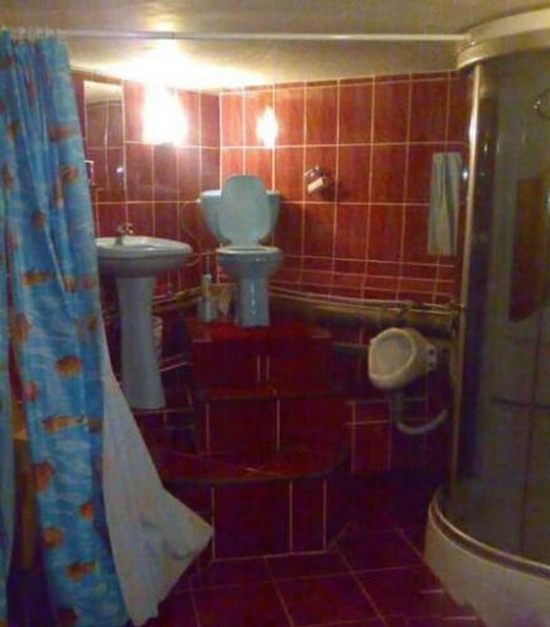

) унитаза к стояку канализации в основном была обусловлена высотой выхода уголка под слив унитаза из этого самого стояка. Раньше не было пластиковых канализационных труб, уголков и прочих гофр - все привязывалось к чугунным отводам, которые, сами понимаете, невозможно было повернуть по вашему желанию. А сейчас, при нынешней доступности и разнообразии стройматериалов, можно расставить сантехприборы как вам удобно.Евгения, а как же необходимый уклон канализационной трубы 2-3 см на один метр? Унитаз будет на пьедестале стоять?
Евгений зпт про уклоны прочие необходимости клиент курсе тчк При нынешнем выборе оборудования можно унитаз в спальне установить. А если не нужно так далеко, то достаточно поднять немного стяжку и требуемый уклон можно получить и без "пьедестала".
Если отвод от стояка у самого пола, скажем, центр 8 см от пола, выпуск унитаза от пола до центра примерно 18 см, получается, унитаз можно до 5 метров от стояка отодвинуть без пьедесталов и доп оборудования.
Александр.....
зато высоко сижу! далеко гляжу!
