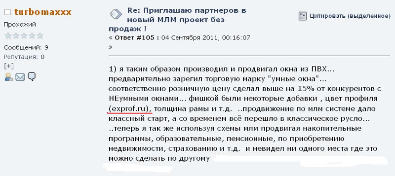

водитель крыши
- Некий гражданин рассказывает "о системе внутрипрофильной вентиляции, которая делалает окно не плачущим... для внутрипрофильной вентиляции необходим профиль толщиной ( шириной рамы) более 101мм ( 112, 118 и т.д.) , камеры которого имеют нужное расположение и смогут обеспечить перетекание воздуха и прогрев до комнатной температуры до попадания в помещение..."(с)
- Можете прокомментировать?
fensterbau
Едкий Калий
Бред Сивой кобылы, упоившейся сбродившем свиным навозом которых перед этим кормили силосом из конопли и мухоморов.
Эта маркетинговая лажа была придумана Экспрофовцами. Система нормально работает только в лабораторных условиях.
все эти канальчики забиваются пылью грязью и водой в течении ближайших месяцев а почистить их невозможно потому что для этого нужно произвести полный демонтаж окна.
Кроме того по нормативам положено подавать не менее 30 кубометров воздуха в час, а сечение канальчиков не превышает 5 мм.. то есть при сильном напоре подача воздуха не превысит 3-5 кубометров, при этом скорость воздушного потока будет такой что они засвистят.
Кароче фигня из серии "Купите наш уникальный брелок и Вы будете экономить до 40% бензина " (при условии что ходить начнете пешком

Эта маркетинговая лажа была придумана Экспрофовцами.- C профилем ты как в воду глядел. Тема там немного не об окнах.
Думаю, что достаточно твоего ответа.
