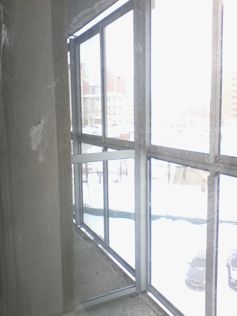

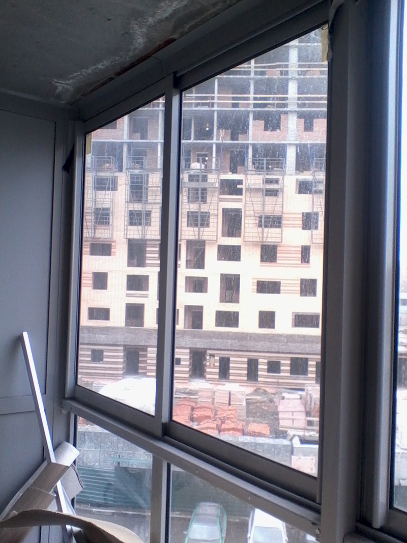

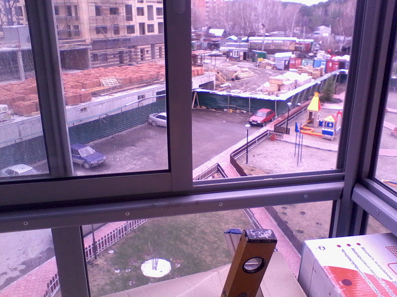

имеем раздвижное остекление балкона на лоджии, от фронтала.
так-как лето на дворе, а сверху - 22 этажа, не хочется ловить бычки на балконах.
как-то можно сюда москитные сетки приспособить?
кто делает, сколько стоит?

можно. Цена зависит от размеров, отдаленности и многих других факторов.
пединститут, размер створки на кухне 750х1300, в комнате немного пошире будут, по 4 створки на лоджию, я так понимаю по 2 сетки на каждую хватит
она будет кататься по всей длине лоджии. надо посмотреть как ее устанавливать. Плюсом транспортные расходы для выезда с замером, и для доставки с завода и монтажа. Все надо считать, а то получится плюс/минус пылесос
а чего штапиков на глухарях нет?
направляющие для сеток на раздвижке будут индивидуального изготовления, и все будет работать.
Та фотка была на момент монтажа, сейчас могу новые сделать, скажите только - что именно , фотать-мерить нужно
и так можно. Прикрутили направляшку снаружи и вставили туды сетку

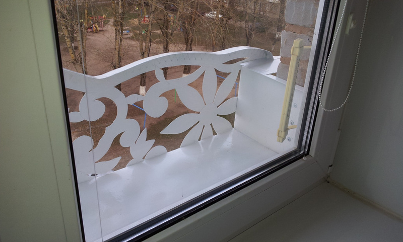

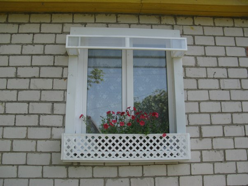

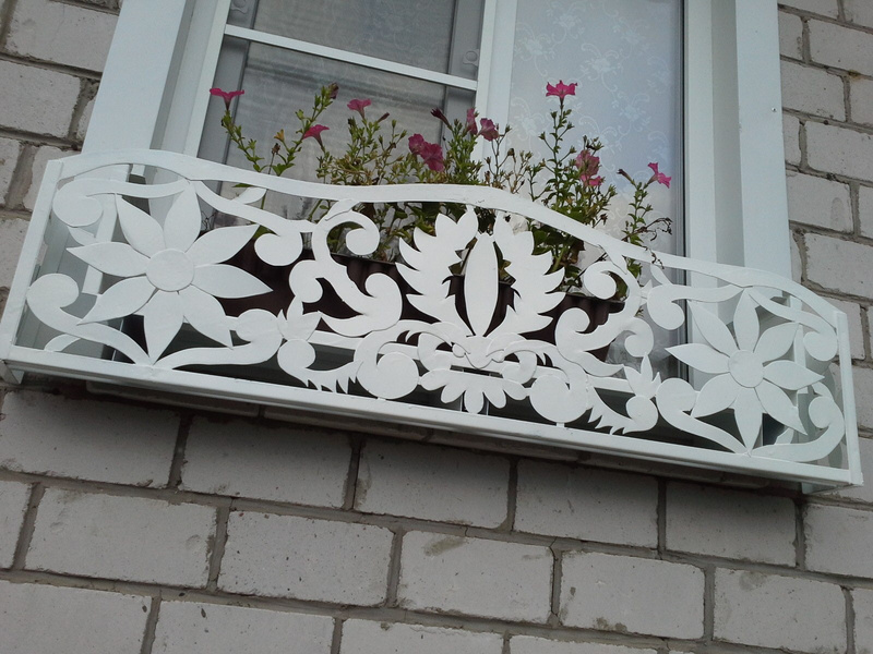

Давно мучит вопрос: кто-нибудь делает такое у нас в городе? Можно попроще. Просто квартира хрущевка без балкона. Вижу на соседних домах старые самодельные конструкции под окном. Дело то хорошее. Летом для цветов, зимой для продуктов..
fensterbau
Едкий Калий
похоже на самоделку. Народное творчество.
Tanyshka
похоже на самоделку. Народное творчество.да ну? Я не об этом спрашивала... а я хочу балконьчик..можно простой, не такой изящный.
Это фирма в Питере делает, вместе с установкой окон и застеклением балконов...а что у нас "слабо"?
