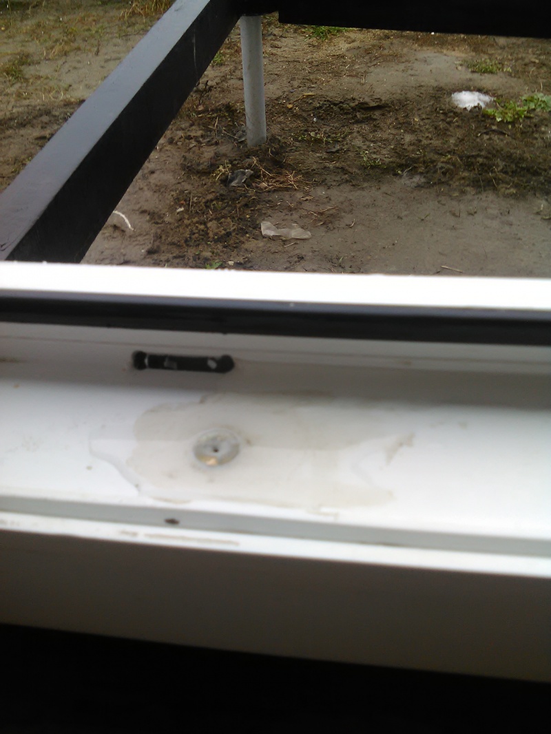

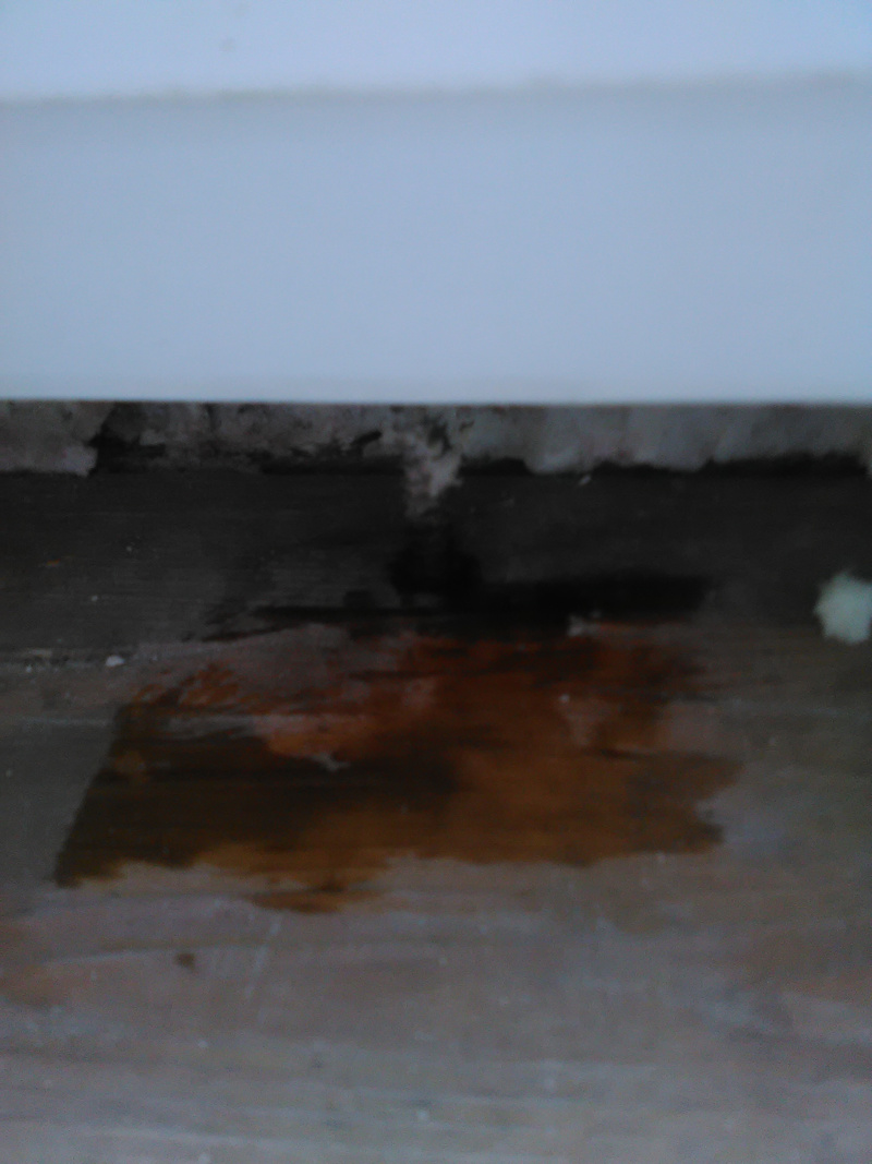

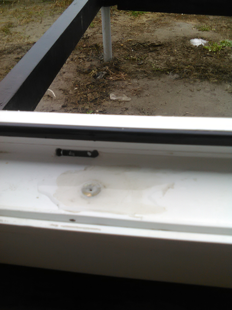

Сквозное отверстие в раме под нагель, бежит водичка по резьбе. С улицы, естественно.
В доме отопления нет.ну вот я бы с этого начинал....
то что бежит по нагелю сквозь пропенку по фальцу... ну это маловероятно. Где фотки окна, и главное проема, снаружи и изнутри? Фотки фальца с лужей воды?
да даже не понятно алюмишка это или пвхне стал писать об этом
ибо это уже второй вопрос
Первый, это фото лужи в фальце
лужа в фальце сразу ответит на этот вопрос
лужа в фальце сразу ответит на этот вопросНу и я о том же
Профиль пвх экспроф 5 камер. Вода протекаает по нагелю. Что такое фальц ? Повторюсь: протекает также не только где дверь, но и где глухое окно.

Профиль пвх экспроф 5 камер. Вода протекаает по нагелю. Что такое фальц ? Повторюсь: протекает также не только где дверь, но и где глухое окно.С вероятностью 99 процентов окно не при чем.
1. Узел крепления слива покажите?
2. Фальц это то что вы видите на раме когда открываете створку (там где головка нагеля)

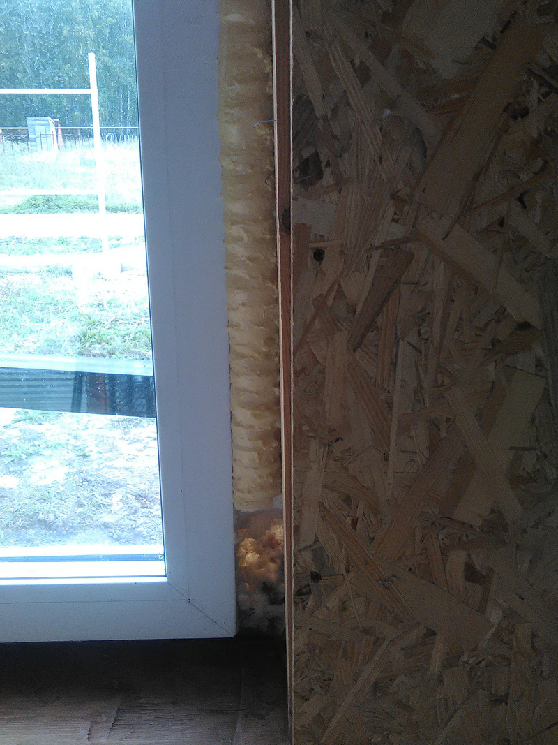

3. Узел крепления окна? (разрез стены). А то похоже что вода не стекает, а конденсируется.

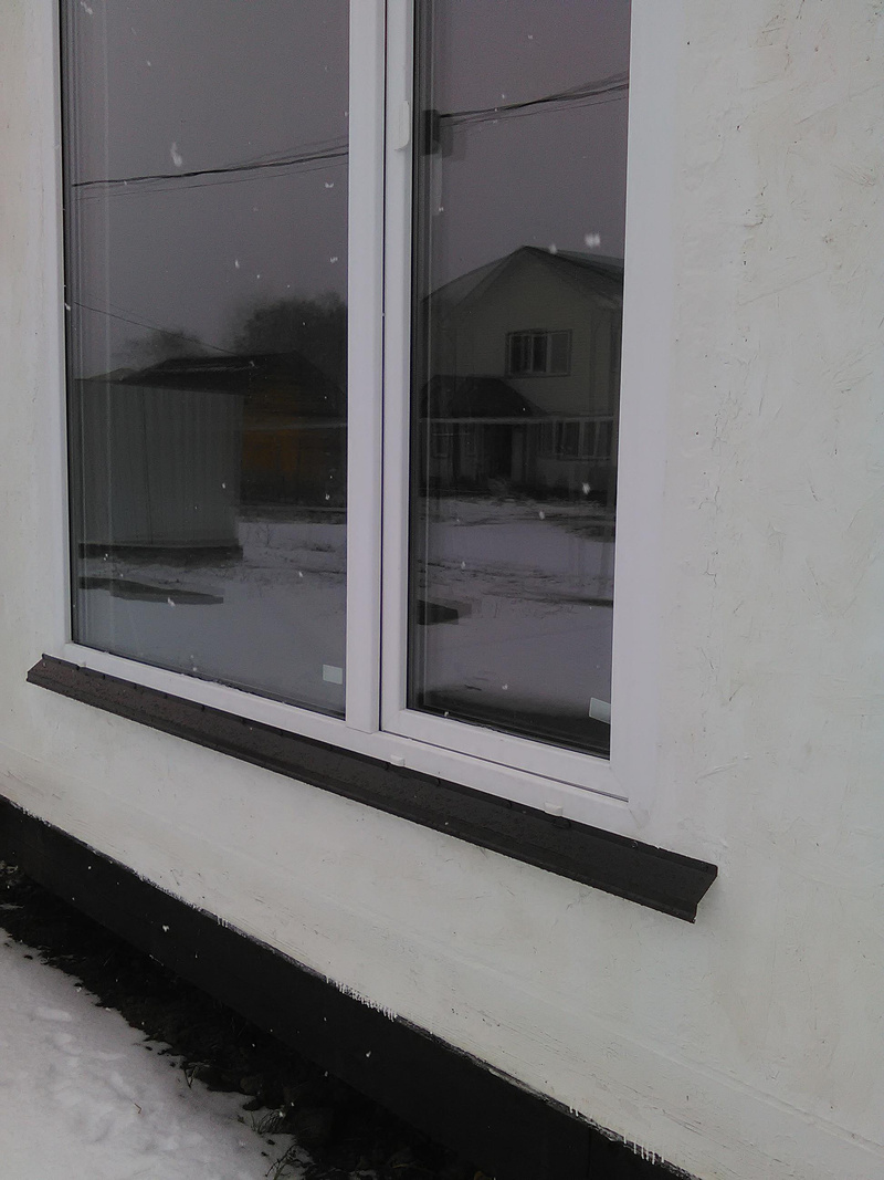

4. А чья идея была поставить окно заподлицо с внешней границы стены?

дом как мне показалось - сборно-щитовой. Без четвертей. Герметизация вешних швов была не проведена.
Так что виноваты - законы физики. Все претензии к законам природы, а заказчик ни в чем не виноват
(хотя результат - протекание воды по всему шву - так же закономерен, как сырые ноги в дождливую погоду , обутые в босоножки)
domel
Дом из сип панелей. Монтаж заподлицо - технология монтажа окон в сип домах (странный вопрос от мэтров).
Герметизация швов проведена (см. внимательно нижний угол1 фото в предыдущем посте, там где нет пены). Шов промазан прорезиненной шпатлевкой а сверху полиуретановой мастикой. Протекания по шву были ( и вину с себя я не снимаю за то), НО до герметизации и вода была по швам ( именно поэтому в некоторых местах нет пены). Сейчас швы сухие, вода только под нагелями (опять же см. фото) появляется после дождя , сегодня выжал тряпки, конденсат тут ни при чем (в доме никто не живет и нет отопления), так как когда нет дождя то все сухо. Так откуда вода протекает то?
з.ы. сегодня был дождь и вот сфотал лужу в фальце (кстати нагели в фальце замазаны водонепроницаемой мастикой)

Бежит через углы соединений уплотнителя на створке, а так же на самой раме.
Профиль какой?
Профиль какой?
domel
Бежит через углы соединений уплотнителя на створке, а так же на самой раме.профиль экспроф.
Профиль какой?
как исправить и можно ли?

Дом из сип панелей. Монтаж заподлицо - технология монтажа окон в сип домах (странный вопрос от мэтров).Вовсе не странный. Такая технология применяется ТОЛЬКО (!) под наружный сайдинг или вентфасад.
Без утепления снаружи она противоречит законам физики.
Герметизация швов проведена (см. внимательно нижний угол1 фото в предыдущем посте, там где нет пены).Что то не похоже это на "герметизацию". Пощупать бы - но это точно не монтажный шов.
Шов промазан прорезиненной шпатлевкой а сверху полиуретановой мастикой. Протекания по шву были ( и вину с себя я не снимаю за то), НО до герметизации и вода была по швам ( именно поэтому в некоторых местах нет пены). Сейчас швы сухие, вода только под нагелями (опять же см. фото) появляется после дождя , сегодня выжал тряпки, конденсат тут ни при чем (в доме никто не живет и нет отопления), так как когда нет дождя то все сухо. Так откуда вода протекает то?Вода откуда берется? не окно же ее выделяет...
з.ы. сегодня был дождь и вот сфотал лужу в фальце (кстати нагели в фальце замазаны водонепроницаемой мастикой)Смотрите откуда поступает вода - возможно она идет по стенам или внутри. К сожалению из фотографий ничего только не видно кроме панели из дсп...
И свозможно окно ни при чем - вода поступает откуда то еще.. протечка может быть в любом другом месте.
А может быть вода в фальце может появиться из-за заливания окна снаружи - так как у Вас нет наружного откоса - все ветровое давление будет загонять воду внутрь окна.
aleksandr555
Через дренажные отверстия легко протечет во внутрь рамы, а далее по нагелям)) на фото видно это дренажное отверстие.

Подрежь на углах, выстави под 90 градусов и склей между собой супер клеем.
Можно створку опустить ниже, шестигранник и нижняя петля.

Подрежь на углах, выстави под 90 градусов и склей между собой супер клеем.Так это все-таки брак монтажа?
aleksandr555
Слив я так понимаю на раму накручен? Если да, то обработайте герметиком, обязательно.

Так это все-таки брак монтажа?Скорее всего недочет))) А если есть гарантия на монтаж...то парьте мозг установщикам))) не, ну а что? вызывайте, пускай голову ломают)))
domel
Слив я так понимаю на раму накручен? Если да, то обработайте герметиком, обязательно.слив герметичен
мы вот таким пользуемся
Некачественный сварные швы и неправильно профрезерован дренаж как вариант. Лечится инъекцией герметика внутримышечно и внутривенно всем , кто причастен к этому окну. Проблему устранить легко за отдельную плату.

В том то и дело "дилер" бил себя в грудь пяткой и кричал что ставит окна уже 12 лет и после этих слов косячил при установке, а одно из окон вообще 3 раза переставлял, теперь же уперся в своей "правоте" и даже регулировать створки не хочет. Фирма же поставщик уверена в качестве поставленных окон и телефон "дилера" прячет. Поэтому прежде каких-либо действий (таких как ремонт и как претензии), мне и нужна была преварительная информация специалистов, которые подсказали бы в чем может быть причина.Так это все-таки брак монтажа?Скорее всего недочет))) А если есть гарантия на монтаж...то парьте мозг установщикам))) не, ну а что? вызывайте, пускай голову ломают)))
aleksandr555
Странно конечно...Есть факт брака, я бы демонтировал данные окна и впихнул в одно не приятное место дилеру))
Если они упоротые...вместе с производителем, то один вариант - это экспертиза и суд.

"Такая технология применяется ТОЛЬКО (!) под наружный сайдинг или вентфасад.
Без утепления снаружи она противоречит законам физики."
Леша ты о чём? сип панели не кирпич чтоб их дополнительно утеплять, поэтому сдвиг во внутрь бессмысленен.

наверно у меня устарелые знания по теплофизике - неужели научились наконец делать материалы с нулевой теплопередачей?
см рисунок, хоть пример и не вполне корректный
http://okna.kg/wp-content/uploads/2014/08/prof4.gif

я тут подумал об аналогии с остеклением балкона - там такая же проблема - если козырек сверху короткий или совсем отсутствует - створки заливает дождем до луж.
Возможно поможет устройство козырька над окнами. Возможно этого окажется достаточно
grey54rus
сип панель это пенопласт и деревянная щепа , если верить графикам то сиппанель "теплее" бруса в 3.5раза, коэф можешь нагуглить сам в зависимости от толщины и плотности утеплителя. минусов у сиппанелей много, но коэф теплопередачи очень даже жирный плюс.
fensterbau
Едкий Калий
теплее - не спорю, но сдвиг вовнутрь в область нулевых изотерм - никто не отменял.
При установке окна заподлицо с наружной стеной вероятны промерзание по монтажному шву, отпотевание откосов или самого профиля окна изнутри. С этим явлением я сталкивался на эркерных соединителях балконов - холодный профиль и отпотевание. Даже если стена будет очень теплой - сам профиль имеет большую теплопроводность.
Не говоря уже о заливании окна осадками.
В общем - мое мнение - сложившаяся практика установки окон заподлицо с наружной стеной является в корне ошибочной.
