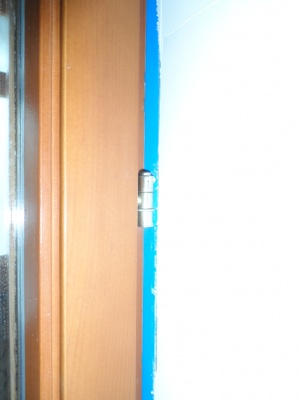

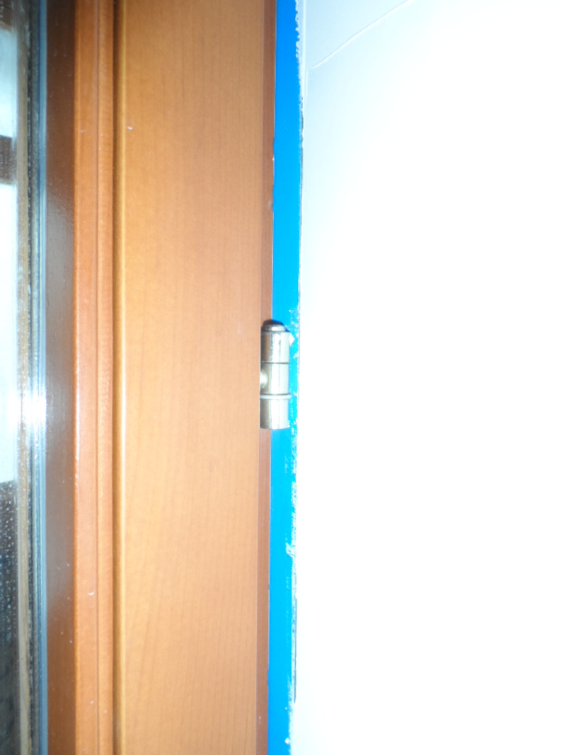

Ну, у меня не такие дешёвые, за пару 70 отдал, правда приезжали по гарантии раза три, самое худшее-створка щкрябала низом, а фурнитура не регулируется, пришлось шайбы подкладывать!
Эх. Посмотреть бы куда вам шайбы засунули и вскрыть откосы. Как раз погода к этому располагает
Шайбы?? покажите пожалуйста куда какие шайбы? можно фото?
В нижнюю петлю скорее всего. Что-то каждое последующее сообщение в ступор вгоняет все больше и больше. Три раза исправляли, шайбы куда-то засунули, откосы срубали
за засовывание шайб уже надо гнать поганной метлой. это может быть либо на шаблоне при установи нижней петли ошибка, что мало вероятно, либо стеклопакет в створке нераспакечен , диагонали ушли, пакетить неумеют , выкрутили регулировку на максимум еще и шайб понапихали, нахлеста после этого нефига нет , цапфы за ответки нацепляют , и вдруг чето дует)))))

У меня как раз не дует, раньше я задавал вопрос про пластиковые окна, а сейчас про деревянные!
ааа деревяшки на мебельной фурнитуре, они да они нормально не регулируются
вот только почему-то створка на таких навесах. А вот почему не сделали нормальную обвязку?
Пытался сначала вкрутить верхний навес и немного средний, но рама стала тянуть, пришлось всё оставить по-староому и подкладывать три шайбы, но как на пластиковых окнах фирма не ставит на эконом-класс.Пока не задевает низом.
