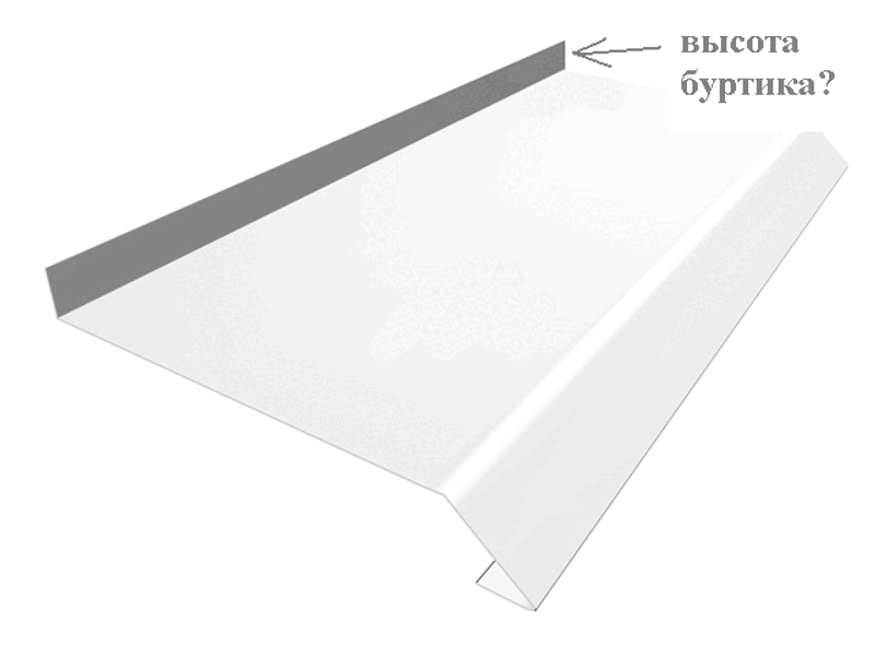

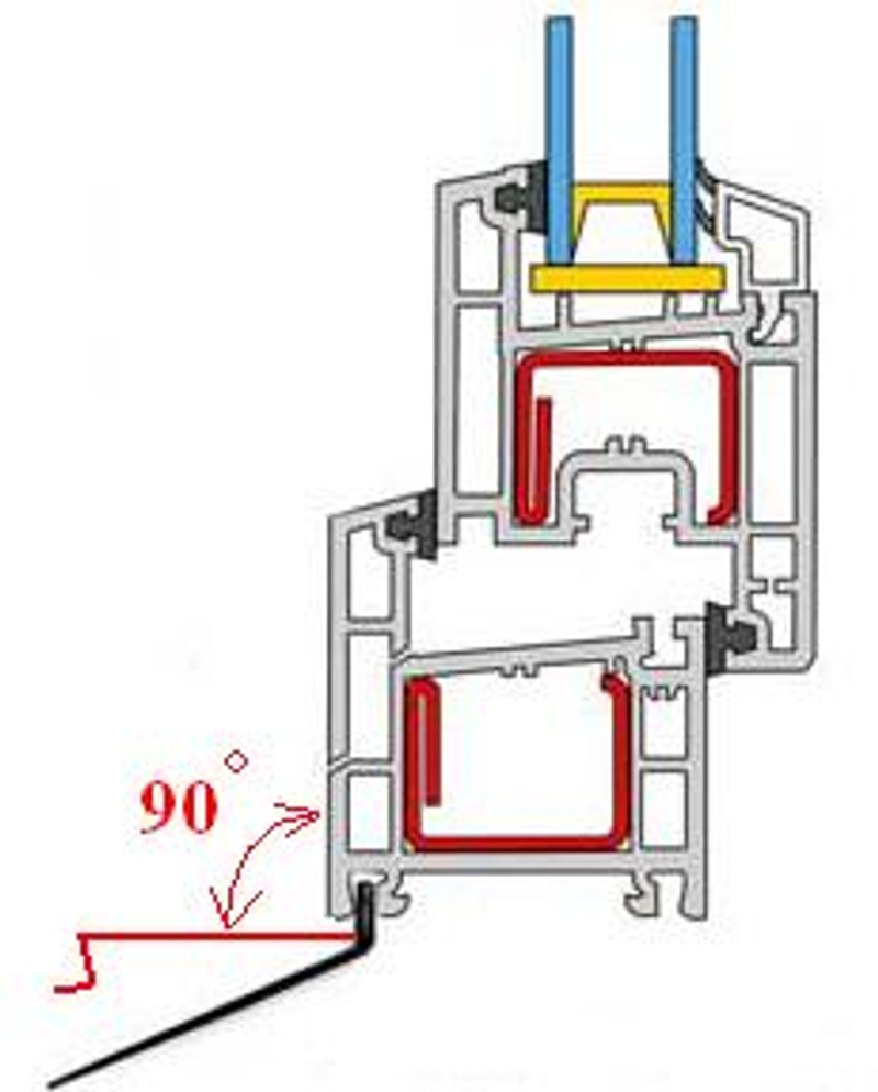

Имеется окно, у которого отлив сделан как на первом рисунке. Не с уклоном, а перпендикулярно к окну (показано красным).
В дождь на нём стоит вода. Может ли она попадать под раму окна?
Какова высота буртика на отливе, который под раму подведён? Как конструктивно это выполнено, как на приведённом мною рисунке, или ещё как?
Можно ли залить небольшую (около 2мм) горизонтальную щель между отливом и рамой клеем, которым оконщики ПВХ склеивают? Просто, он у меня есть (держит ли он отрицательные температуры и воду?) Если нет, какой герметик купить?

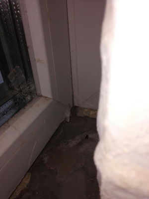

П.С. Окно так с 2009 года стоит. Я на него только месяц смотрю. Изнутри на стене под батареей видны старые следы промоканий. В данный момент сухо, хотя дожди идут.
Или может зря беспокоюсь?
zxbigus
сами и ответили. Дожди идут и сухо. Если бы заливало, то вода бы уже себе нашла дорогу.
клеем обеспечивать герметичность как минимум глупо, для герметизации есть другое средство, оно называется герметиком, но у него тоже есть количество циклов замораживания, которое он будет работать.
высота загиба 5-10мм
Аркадий777
Не совсем понятно. Если купили квартиру 2 месяца назад то, возможно сейчас не протекает, но зимой, при оттепели на отлива может образоваться ледяная корка, которая поможет собраться большему количеству воды на отливе. При такой ситуации возможно ее протекание под окно по краям отлива. Герметик тут временное решение, нужно задать уклон отливу.
Александр.....
Тоже думаю, что по краям возможно затекание - там, где отлив подрезается для загибания боковушки.
Аркадий777
Вызывайте сервис. На месте мастер определит, что возможно сделать.
zxbigus
не проще для начала самим сымитировать дождь? Может для начала бесплатно взять и полить воды?
Александр.....
Водичку я лил, вода на отливе стоит. Как я понял, просачиваться под раму (по всей длине) она не может, буртик отлива , заведённый под раму, препятствует. А вот просачивается она по краям рамы или нет, там, где боковушки отлива подрезаны и вверх загнуты, непонятно. Это место прикрыто вертикальным пластикововым уголком. Он не поверх на шурупы к раме прикручен, а заведён за раму.
Сейчас щелки залью герметиком, зиму понаблюдаю, а там...

Аркадий777
Да, зимой все будет ясно. Имейте в виду (самый плохой сценарий), если все же вода затекала под окно и не дай бог замерзала там - могло оторвать пену, соответственно потребуется "перепенка" под рамой (если будет промерзать / продувать). Для этого надо будет снимать подоконник. Чтобы снять подоконник нужно будет сдолбить под ним штукатурку на 2-3 см., а так же снять боковые откосы. Имейте это в виду при ремонте (кафель под подоконником например сильно усложнит задачу). Но, надеюсь, пронесет и не придется все это делать :-)

Проще всего сделать это сейчас - снять подоконник, перепенить по новой, загерметизировать отлив.
Аркадий777
Возможно вы забыли, но в сибири под подоконником часто запенивают так, что демонтировать бывает весьма непросто. Даже и не вспомню когда удавалось "просто выдернуть".
zxbigus
это он утрировал и описал частный случай. Если не выдергивается, то выпиливается, выламывается, а по окончанию ремонтных работ новый устанавливается

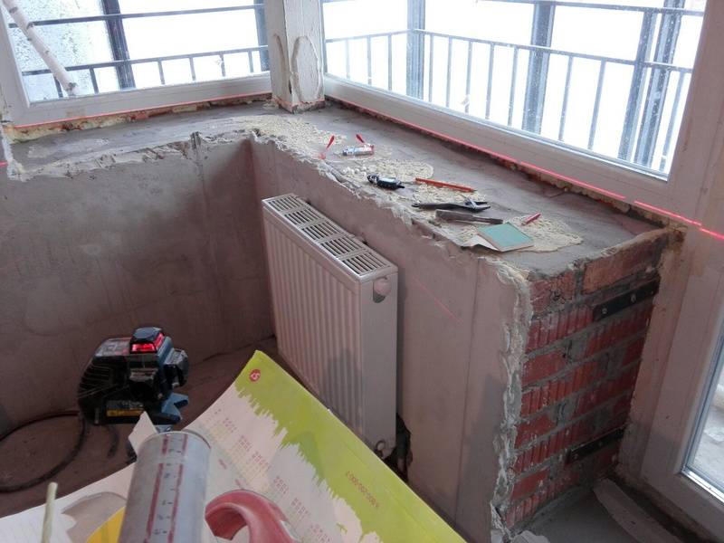

По сабжу: является ли подоконник несущей частью всей конструкции окна, т.е. удаление подоконника грозит серьезными перекосами всего окна (балконная дверь+два глухаря соединенных под прямым углом)? Фотографии будут позже.

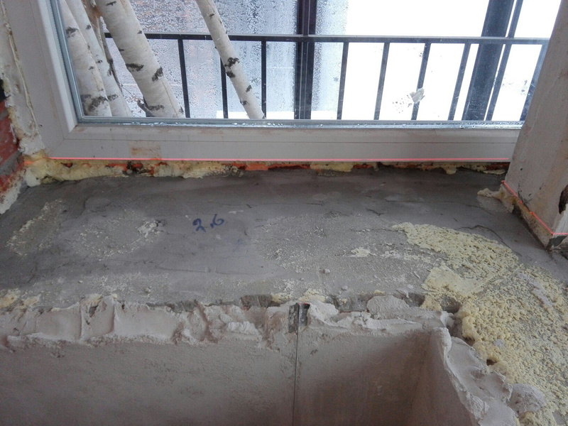

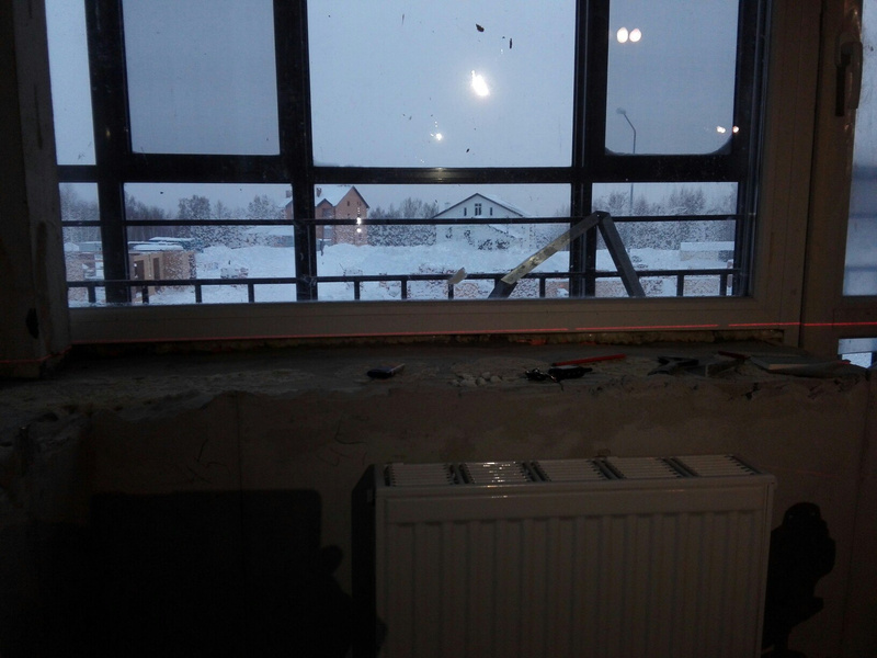

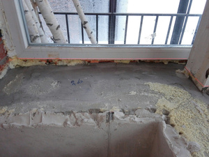

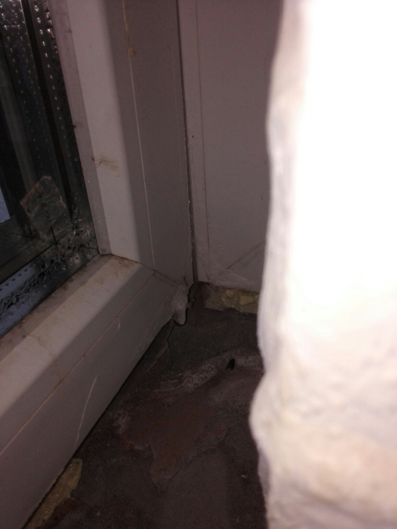

Окно стоит года полтора, подоконник снят месяца полтора назад. Левый глухарь установлен с отклонением по горизонтали на 1 м - 8 мм. Правый вообще кучеряво - углы по уровню задранного правого угла левого глухаря, а середина "оттянута" вниз и попадает в уровень левого угла левого же глухаря (понимаю, что запутанно, но зато вполне цензурно). Деформация, полагаю,перешла в стадию окостенения. Чем лечить? Требовать с застройщика переустановки того, что стоИт или полной переделки рам?

прикрутить стартовый профиль по уровню и таким же образом как и со стартовым профилем поступить с подоконником. Будет немного клин по видимой части рамы. Нет в этом ничего страшного. Перепенить не помешает, а то какое-то чудо под рамой виднеется.
Застройщик сделает все чтобы не делать ровным счетом ничего, а точнее он вызовет подрядчика, который сделает все, чтобы не делать ровным счетом ничего из того, что поможет решить проблему, ну или будет еще хуже
