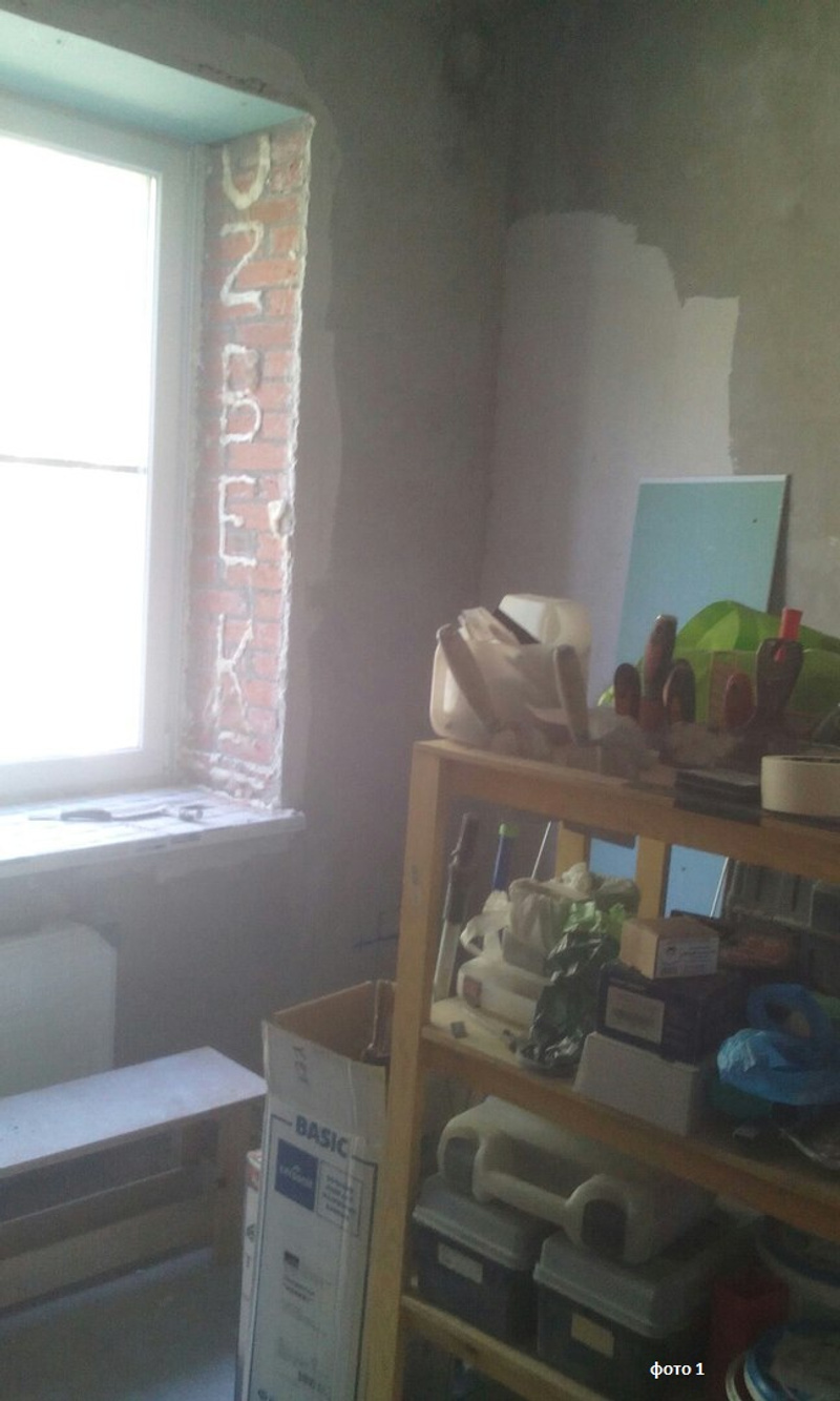

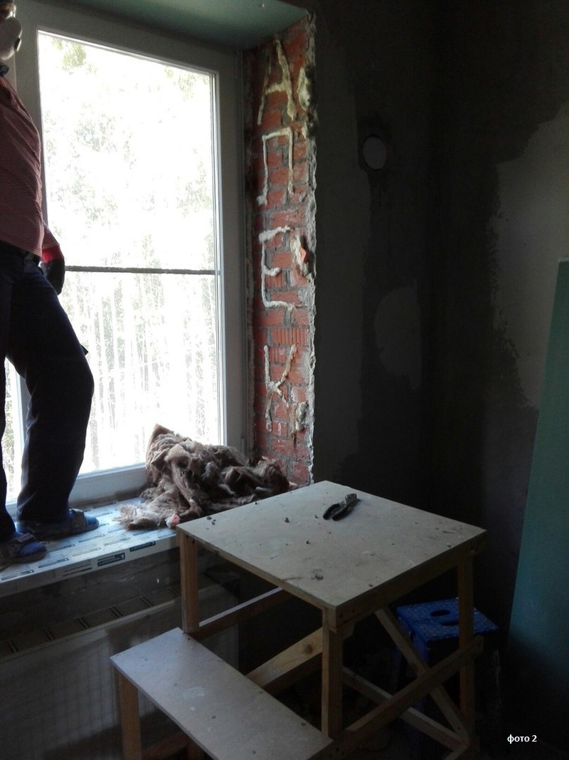

ну если так то можно демонтировать все "креативы" и установить заново с помощью опытных монтажников
конструкция большая, угловая. Чтобы поставить - нужно просто иметь опытк, которого у "UZBEK" явно не было
Это Ложок. Конструктив не продуман от слова совсем непродуман. Полный перемонтаж пвх потянет работы с наружней стороны . Нужно еще утеплять металическую балку выходящую из квартиры поддерживать балконную плиту . Да и еще бонус в виде окрашиваного пвх с внешней стороны.
Это Ложок.ыыы понятно, вспоминая условия по которым можно было выиграть тендер
Александр.....
А ведь знал "узбек", мастряча откосы, что не останется непрочитанным его послание.
ыыы понятно, вспоминая условия по которым можно было выиграть тендерпро условия не знаю, проезжал мимо.![]()

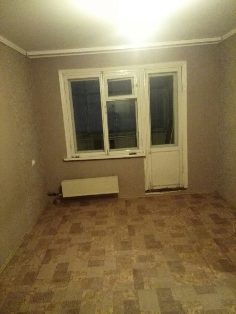

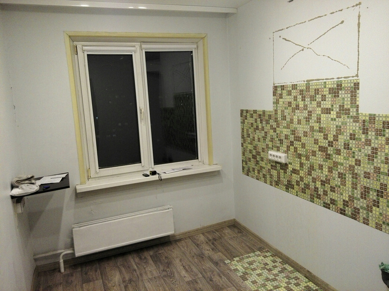

Опытные окнознатцы, подскажите.
Есть двушка типовая в серии1-464Д (Селезнева 32)
На кухне стоит пластик, балконный блок еще деревянный.
На кухне планируется делать столешку вровень с окном. Всвязи с этим нужно "поднимать" окно примерно на 10 см.
Вопроса два:
1. Как правильно сделать подьем кухонного окна? Есть какие то профили "доборы"? Нужно, чтобы столешница упиралась в пластиковый профиль.
2. Встанет ли вынутое кухонное окно в балконный блок?

1. добор сотка Решит Ваш вопрос. Но лучше . если столешница будет заходить под окно - это и красивее и удобне в эксплуатации. В этом случае проем снизу выкладывается кирпичем или сибитом.
2. Никто не скажет Вам подойдет окно в проем не имея размеров окна и проема.

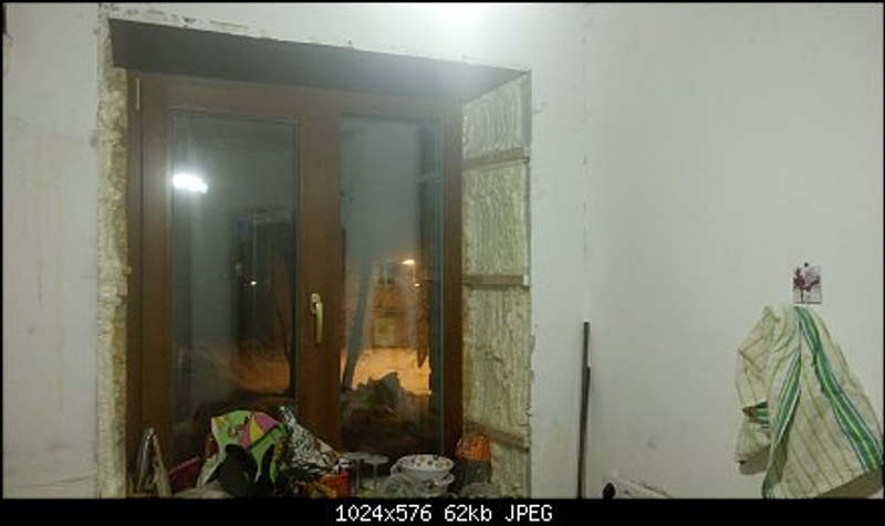

Если кому интересно. Добор будем соточку делать. Еще плинтус ведь.
Глухой блок на балкон стоит всего 4000 рублей поэтому колхозить окно я не стал.
По высоте стреляло, по ширине около 4 см недобор был (кухня меньше комнаты).
