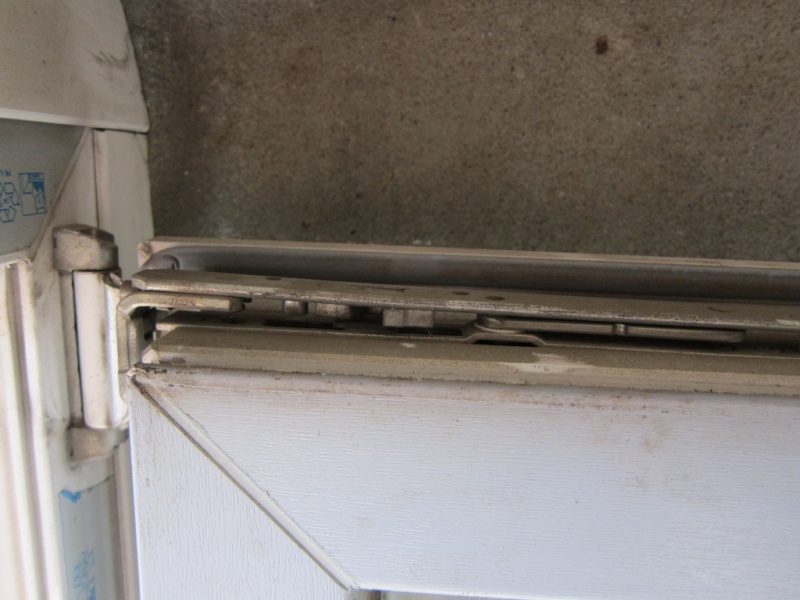

Уважаемые спецы, подскажите пожалуйста, что тут сломано, как отремонтировать, сколько примерно стоит?
Балконная дверь открывается "по диагонали". Как мы поняли отломана металлическая деталька, торчащая из створки
" Ножницы" сломаны , по фото вроде "мако" хотя могу и путать. звоните заменим. еще раз посмотрел а может и не " мако" , но все равно заменим
есть похожие под мако поделки безродные, иногда и у нас встречаются
мако, там века стоит, на веку подделок вроде не ставят
