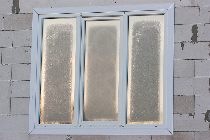

Всем здравствуйте. Сегодня на всех окнах новом доме увидела вот такую картину - изморозь снаружи. В доме пока не живем, но там температура +15, на улице сегодня с утра -5. Подскажите, почему окна замерзли? Ну ладно внутри бы, но снаружи
Что же будет в морозы - света белого вообще не увидим?

Потому что накануне была высокая влажность и ночью - резкое похолодание. Стекло остывает намного быстрее чем воздух. Поэтому водяной пар, содержащийся в уличном воздухе при высокой влажности по всем законам физики (которые кстати изучают в 6 или 7 классе) Выпал на стекло и ЗАМЕРЗ.
Повышайте температуру в доме и ждите хорошей сухой солнечной погоды - Ваши окошки оттаят.
У меня окна даже в 40-градусный мороз не замерзали. Правда дома было +26 в самые лютые морозы.
GoldFish
Спасибо за ответ. Физику я знаю, но, почему-то, ни на одном доме в округе такого эффекта не наблюдаю. Специально сходила до домов, в которых тоже пластиковые окна. Там все нормально. Правда, они уже жилые, может в этом причина.
Да, конечно температура в доме будет выше - просто отопления ещё не запущено. Но вот влажность у нас в Матвеевке всегда повышенная((( С наступлением осени конденсат почти каждое утро на окнах снаружи.

В сами ответили на свой вопрос. и добавить в общем то нечего.
Если Вы расчитывали , что кто то скажет "окна у Вас неправильные " - это не так.
Окна - не отопительный прибор и генерироватьтепло сами по себе не могут. Если нет тепла - взяться ему неоткуда.
Тем более - если у Вас окна с повышенным коэффициентом теплоизоляции - тепло из дома просачивается в недостаточном количестве, чтобы наружное стекло прогрелось до положительных температур.
Будь у Вас простой тонкий однокамерный стеклопакет - изморози бы не было.
Так что изморозь снаружи при Ваших условиях (всего +15 внутри дома, высокая влажность вкупе с резким снижением уличной температуры) - говорит о хороших теплоизолирующих характеристиках окна.

.. С наступлением осени конденсат почти каждое утро на окнах снаружи.для уменьшения наружного конденсата нужно усривать минимальные наружные откосы чтобы не было застойных зон при слабом ветре и стекла хорошо обдувались. Не знаю насколлько это возможно теперь в Ваших условиях.
Тут Вам нужно выбирать - или теплосбережение или чистые стекла.

для уменьшения наружного конденсата нужно усривать минимальные наружные откосыТак они у нас и так заподлицо, куда уж меньше

ну может быть.
у Вас скорее всего стеклопакеты с И-стеклом? теплозащищённые?
а сторона, где запотевает стекло - солнечная или в тени? Скорее всего - теневая и подветренная.
В принципе - в такой изморози нет ничего страшного - а эффект этот появился сравнительно недавно, с увеличением теплоизоляции стеклопакетов.

кстати - внимательно рассмотрев Ваше фото еще раз - Вы можете заметить что о краям стеклопакеты чистые - налицо обратный эффект - эффект избыточной теплоизоляции...
GoldFish
Спасибо за разъяснения
Сегодня запотевшие окна были со всех сторон - ветра то с утра не было. Стеклопакеты... В накладной написано так - 4х14х4х14х4топ+аргон.

очень хорошие стеклопакеты. Коэффициент теплоизоляции 0,74-0,76..
будь у Вас обычные без ТОП, Вы бы наблюдали обратный эффект - запотевание изнутри

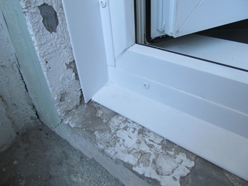

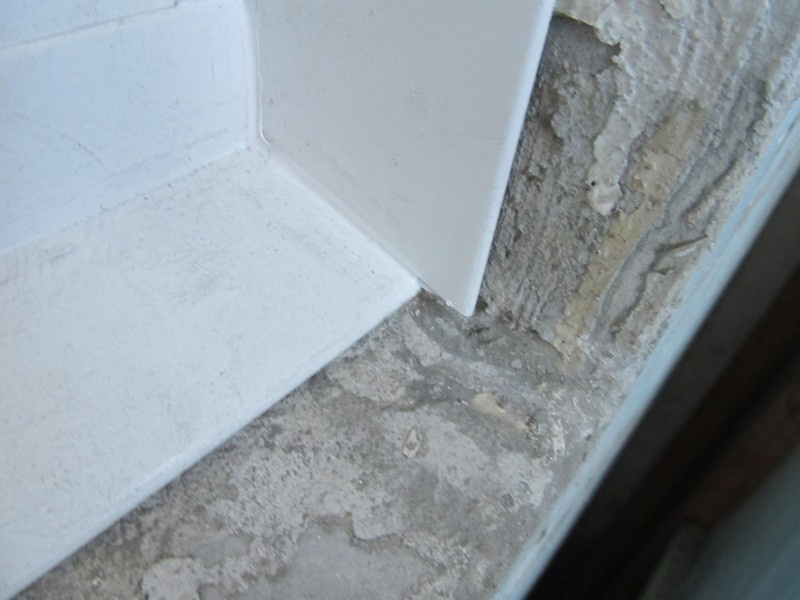

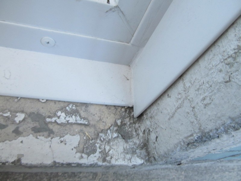

Изменился микроклимат в квартире. Почему вы считаете, что всё остаётся неизменным? В данном случае я согласен, что остекление установлено не законно, т.к. проектом не предусмотрено и последствия строительная организация построишшая дом не учитывала. Приточно-вытяжная вентиляция должна работать. Пусть проверяют её эффективность. Однако, применительно к балконам и лоджиям нужно предусматривать этот нюанс. Там нет системы отопления, а окно не батарея. Но, вам это надо? Проще свалить вину на монтаж, окно и т.п. Никто не хочет платить за "как бы лишнее". Если все конторы станут это учитывать, то окна станут снова "золотыми", как в начале их появления на рынке. Вряд ли кого-то это устроит.Не серьёзно. Сам монтажник и хочу себе такое остекление для балкона взамен деревянного. Но именно понимание этих осложнений и неудобств в эксплуатации меня останавливает. Хотя мне дешевле вашего себе это позволить.
Балконный блок, фото со стороны лоджии. Вопрос к знающим: такой странный нестыкующийся стык - это нормально? Не косяк?

Вы уже приняли решение. чего от нас хотите? чтобы кто то приехал и исправил?
мнение любого форумчанина для Вашего подрядчика ничего не значит.
Разбирайтесь с теми, кто Вам эту фигню налепиол самостоятельно.
удачи.
П.С. Вы зря сэкономили на пороге. стоило бы Вам рублей 300-500 от силы зато было бы красиво, надежно и без "стыков". готовьте бабки на подоконник- порог
кроилово всегда ведет к попадалову
удачи.

П.П.С сейчас за такую работу - установку порожка - ремонтники берут 2-3 тысячи.
attin
Сударь, вы вникать в написанное умеете, нет?
1. Я задала конкретный вопрос - нормален данный монтаж или нет, косяк это или нет. Соответственно, ожидался ответ - да, косяк или - нет, это вполне допустимо.
2. Разумеется, я разберусь самостоятиельно.
3. Цели экономить не стояло. Замерщик не проинформировал меня о таком монтаже. Сама же я спец совершенно в другой области. Невозможно знать всё во всем. Надеюсь, этот тезис вам удастся усвоить.
Сочинила сие "кроилово" фирма "Фронтал", о которой на этом форуме было множество одобрительных отзывов.
Всё ясно?
Всё ясно?
1. Я задала конкретный вопрос - нормален данный монтаж или нет, косяк это или нет. Соответственно, ожидался ответ - да, косяк или - нет, это вполне допустимо.да как бы ничего криминального... исключительно эстетически если. внизу шов больше поэтому использован другой уголок.
fensterbau
Едкий Калий
а Вы читать умеете? или в первый класс не ходили?
Я Вам четко ответил - разбирайтесь с исполнителем - в данном случае - с Фронталом.
Если Вас чего то не устраивает - у Вас есть право потребовать исправления вне зависимости от того, считается такое исполнение косяком или нет.
Ваш вопрос не имеет смысла - потому что не понятно - почему Вы не хотите разбираться с Фронталом.
кого-то такое исполнение порога устраивает, кого-то нет - в любом случае все это оговариваетя между заказчиком и исполнителем.
Вы предъявляете претензию - и , либо, подрячик её устраняет, либо аргументированный и обоснованный отказ в удовлетворении претензии. Вы же в свою очердь - либо соглашаетесь с отказом, либо обращаетесь в суд.
форумчане тт причём?
Грубо говоря состыковали два разных уголка 50х18 и 105. Если бы сделали все в одном ключе, 50х18, то все бы было нормально, кроме порога, под ним щель осталась 1см запененая. Если 105 (который короче), то все было бы хорошо и красиво везде, если бы рама была поменьше чуть. Замерщик перестраховался. У нас раньше такой же был.
Да, если бы все стыкующиеся уголки были одного размера - вопроса бы у меня не возникло. Почему они оказались разными я уже поняла. Но понимание этого явления отнюдь не делает его более привлекательными. Будь у меня информация о внешнем виде этих грешных стыков сразу, я сразу и решение другое выбрала бы. Откуда же мне было знать всякие нюансы монтажа в том или ином варианте... Ладно, решим.

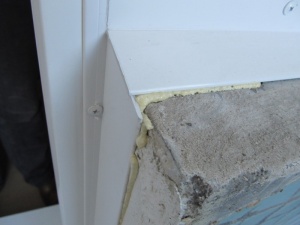

Да окна в этом доме жуткие, а как их поставили там так это вообще отдельный разговор.
fensterbau
Едкий Калий
у в общем то я на 80% уверен, что знаю, кто ставил.
Самым дешевым вариантом ремонта - полная замена
окна делались и устанавливались как "потемкинские деревни" - для галочки

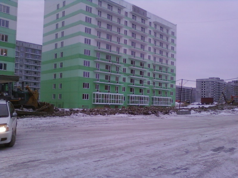

Здравствуйте. На нашей новостройке возникла перспектива остекления балконов окнами ПВХ, но мне не совсем нравится расположение створок. Остекление моего балкона будет будет состоять из двух глухарей по 1,2 м шириной и фронтальной части , поделенной на 5 частей. Первая, третья и пятая части глухой стеклопакет, вторая и четвёртая части распашные створки. Вопроса у меня 2. Первый: можно-ли поменять местами створки и стеклопакеты, дозаказав одну створку. Второй: можно-ли на боковом глухаре сняв стеклопакет поставить туда импост и заказать две распашные створки. Ну и вобщем-то если есть на сайте человек, готовый взяться выполнить эту работу, я готов к предварительным переговорам по стоимости.
fensterbau
Едкий Калий
это Вы сначала у проектировщиков и застройщика спросите а не тут. а уж если они не против - то вэлкам в любую фирму
umka777
То есть технически это возможно?
