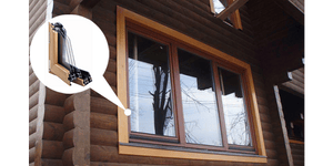

А что если предложить алюмодеревянные окна с хорошим шумоизаляционным наполнением: стеклопакет с триплексом, монтаж с многослойным утеплением? Тоже не дёшево, но зато красиво, практично и на долго!? У нас в городе есть такое предложение.

То что красиво конечно приятно, но главное чтобы шум гасился. Только я не понял они делают со спаренной створкой как здесь http://www.bitri.ru/products/wooden/bitripluss или нет?
chedmal
С Москвой я буду иметь вариант, но это на крайний случай. Хотелось бы местных умельцев найти.

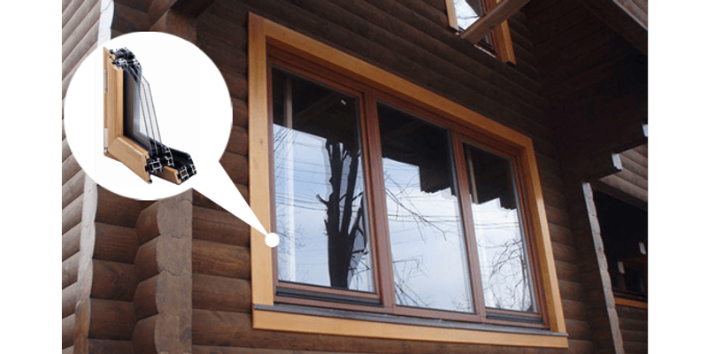

Не совсем то, вы нашли деревоалюминиевый вариант, где основа - это дерево, а алюминиевая накладка защищает от внещней среды.
Алюмодеревянный вариант - это когда основа тёплый алюминий (алюминиевый профиль с термовставкой) и деревянной декоративной накладкой, как на картинке. Это окно прослужит долгие годы за счет хороших статических характеристик и смотрится очень стильно и красиво на мой взгляд. По звукоизоляции это тоже один из наилучших вариантов.
Спаренная створка очень хорошо добавляет в плане шумоизоляции насколько я знаю.
