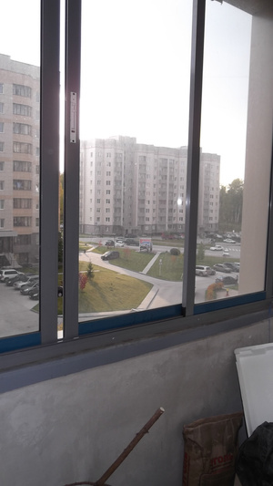

так сдвижные ПСК http://inookno.ru/foto/sdvignye-okna.jpg
или гармошки? http://www.zitrus.ru/images/stories/tip-ostecl-007.jpg
первые делал Ваши Окна
Savva1981
Мне интересен второй вариант...
Первого варианта продал с десяток в этом году. Второй вариант тоже думаю можно сделать
Звучит не вполне уверенно) на каком профиле? Какая максимальная высота створки? Возможность закрывать в раму, а не в створку?

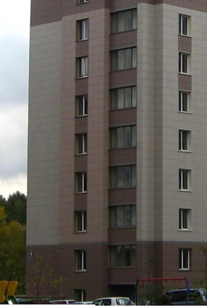

Возможно ли сделать визуально такиеже снаружи, но тёплые (для жилого помещения) окна?
Из поиска нашёл только PSK и hs порталыю. Где в новосибисрке можно их в живую посмотреть? Хотелось бы полного визуального сходства в пределах +/- см.
Какова будет цена 3000*1750 мм внешнее кэширование или покраска серым?
Может быть существуют какие то другие системы?
Работаю в проспекте... обращайтесь...
Возможно ли сделать визуально такиеже снаружи, но тёплые (для жилого помещения) окна?нет. или они будут глухими.
это можно сделать в любом профиле, вопрос только в наличии фурнитуры

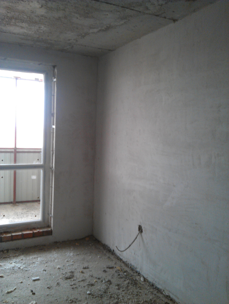

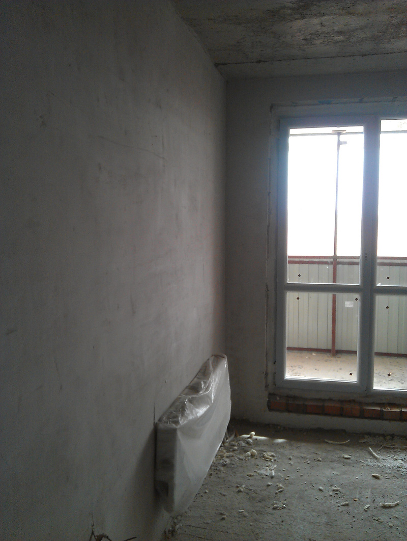

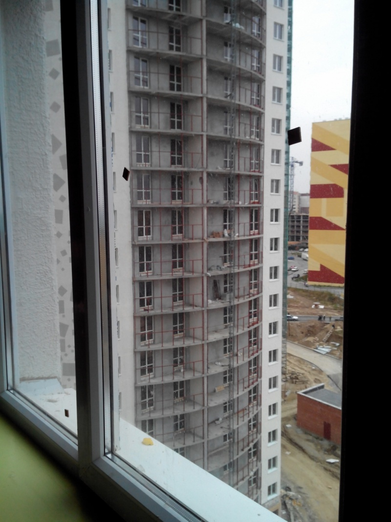

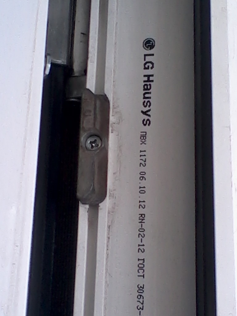

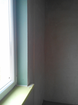

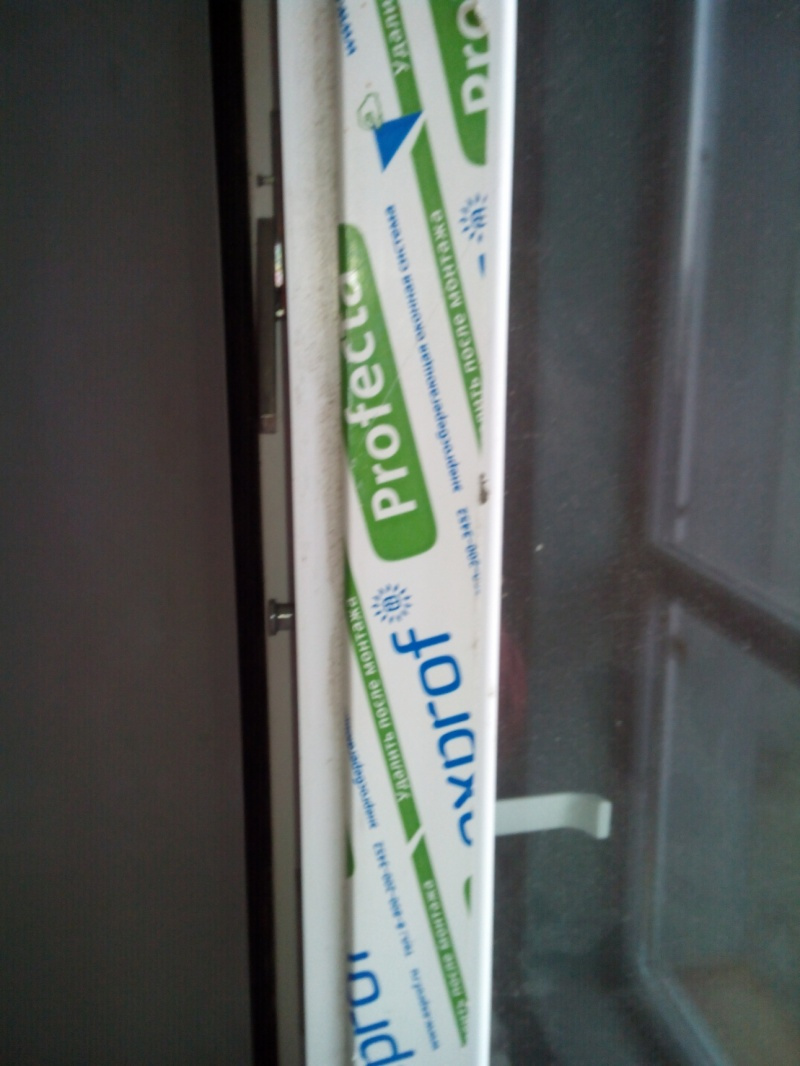

уважаемый специалисты имеются вопросы. ниже будет 4 фото:
окно без откосов
с гипсокартонными откосами
название профиля
само окно

1-можно ли довериться такой установки, не будет ли дуть?
2-гипсокартонные откосы это нормально?
3-профиль EXPROF Profecta что за зверь, кто нибудь сталкивался с ним? в поиске с таким названием выдает только 5-камерные окна.
4-если сам профиль нормальный можно поставить другой стеклопакет. например хотя бы 2ой?
окно без откосов
название профиля
само окно
zxbigus
можно, стеклопакеты можно поменять на 40мм толщиной вместе со штапиками. Профилина неплохая, но многое зависит от качества изделия. если вернуть его в нормальный вид и поменя уплотнители, штапики и стеклопакеты, то вместе с работами будет стоит возможно даже больше чем заказать новое и установить.
А самая большая лотерея -это качество установки как ни крути. Тут гарантий без вскрытия никаких не может быть

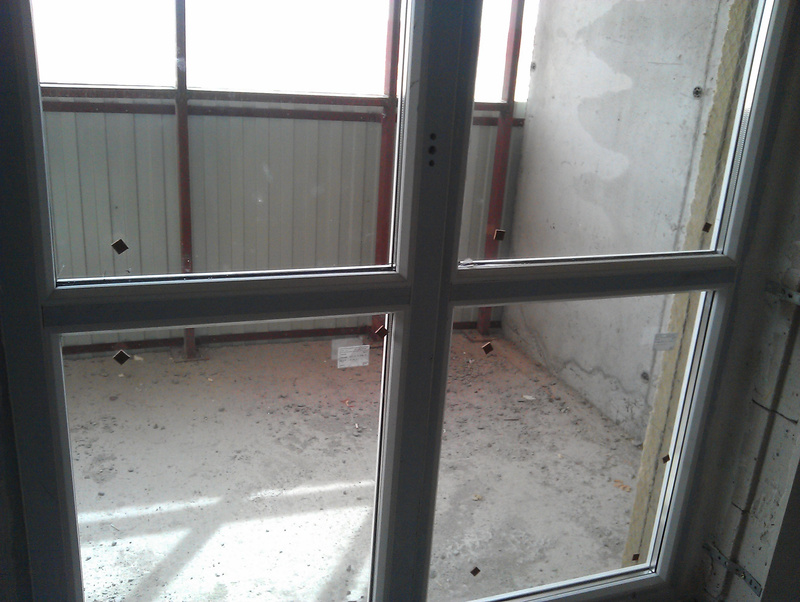

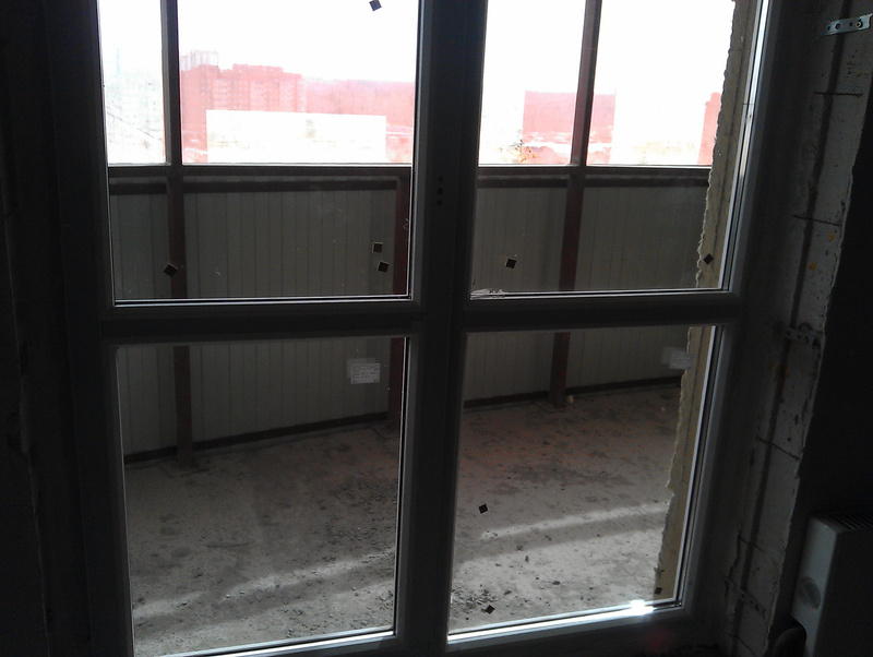

немного добавлю информации, у меня два французских окна, ширина проема 144см, высоту не мерил(высота потолков 255, думаю окна не выше 2метров). На всю внешнюю стену у меня будет застекленная лоджия, продувать особо не должно.
что будет выгоднее цена/качество?
1-разобрать гипсовые откосы, проверить все стыки(если нужно запенить, замазать), сделать пластиковые откосы
2-эти окна демонтировать, заказать новые, смонтировать с пластиковыми откосами.
если можно примерный порядок цен 1го и 2го вариантов. Одно окно условно можно считать площадью 3 м2

1. нет ответа. Экстрасенсорными способностями не обладаем. Смотреть надо.
2. если нет сырости - то вполне нормально.
3. профиль - значения не имеет.
4. Проверьте с помощью зажигалки - стоит ли у вас стеклопакет с теплоотражающим стеклом. подносите пламя к стеклу и смотрите на отражение. Если есть ТОП - то отражение одного язычка будет отличаться сильно. Если нет ТОП-а - можно заменить однокамерный пакет на пакет с И-стеклом (ТеплоОтражающее Покрытие). По энергоэффективности лучше чем простой 40 мм стеклопакет без ТОП.

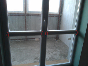

добрый день мастера оконщики, вновь появился к вам вопрос.

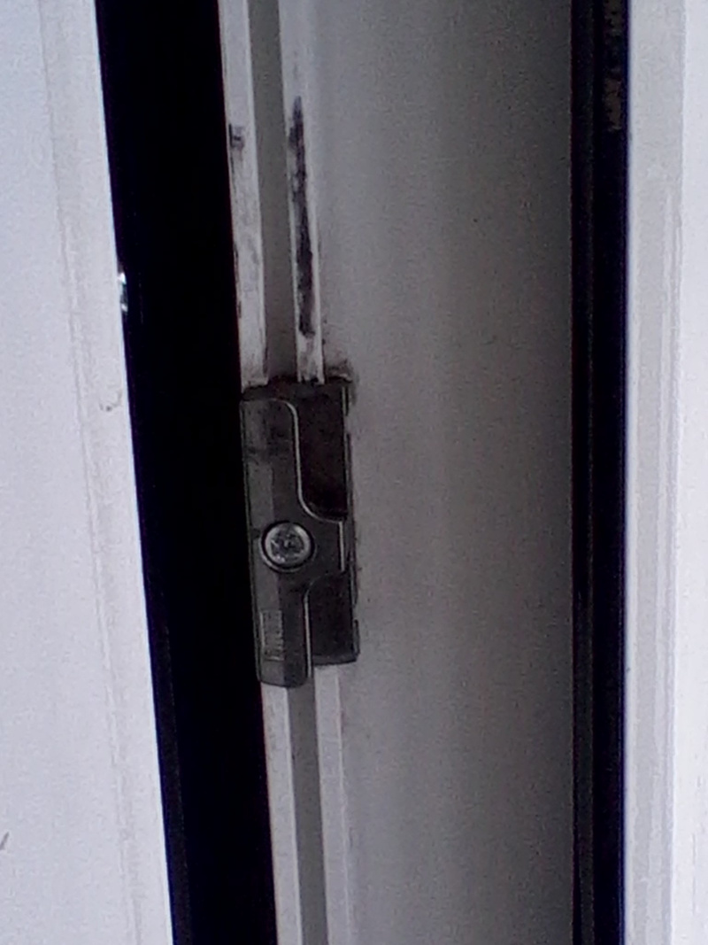

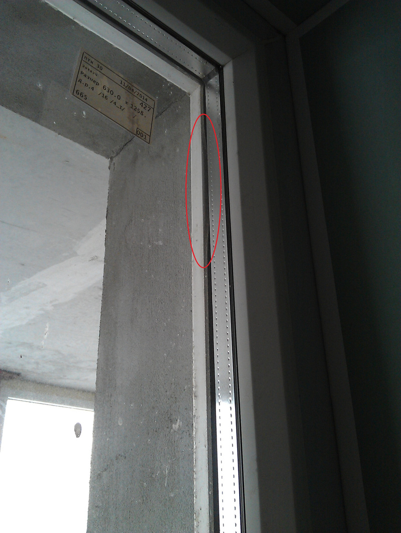

Был на своей квартире и увидел на окнах 2 косяка, фото прилагается.
1-уплотнитель внутри окна идет волной
2-из щелей шириной 1,5-2 мм прилично дует.
Соответственно вопрос каким образом эти косяки устраняются, заменой элементов или местный ремонт?
Что мне требовать от застройщика?
Bastion
ну первое эт не проблема надо вытащить стеклопакет и расправить уплотнитель. второе импоста не в размер. написать претензию ( уверен что менять не будут просто зальют либо герметиком , либо жидким пластиком) меня больше интересно почему стеклопакеты однокамерные, давно в жилых помещениях их не встречал
abormot_makc
это птк30 такие ставит ))
импосты не в размер это брак или криворукость рук? могу настаивать на замене?
как я думаю дырка с двух сторон, сифонит ОЧЕНЬ сильно. Если просто зальют жидким пластиком, этого будет достаточно с точки зрения сохранения тепла?
Bastion
да можно настаивать, заодно замерте дверь по ширине в низу и в районе импоста
abormot_makc
с какой целью замерить?
типа дверь не прямоугольник а трапеция?
Bastion
главное чтоб не было "талии" в районе импоста
abormot_makc
если замеры показывают разную ширину внизу, вверху и в середине, какие мои действия?
полна замена двери?
полна замена двери?
zxbigus
Замена импоста и двух горизонтальных штапиков, которые в него установлены

Новостройка. Фурнитура wink haus.
Продувается так, что аж свистит, регулировка переведена в зимнее положение, причём больше всего дует с углов, где петли.
Вызвал сервис от компании установщика. Замазали вентиляционные или дренажные отверстия в рамах, как они называются правильно - не знаю. Поменяли "ответки" на более широкие. Стало лучше, но один п5 -продувается. Сервисник сказал что сделал все, что смог, продуваются сами петли. Чо дальше-то делать?
