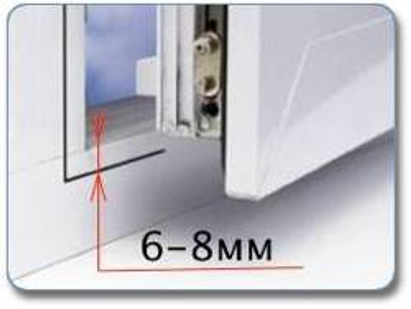

мастера подскажите, сегодня был на приемке квартиры, по советам сделал замеры двери в 3х точках - внизу, посередине и вверху. В середине дверь шире на 3мм, это критично или в пределах нормы?
Bastion
надо смотреть нахлест створки на раму, если в пределах 6-8 мм то нормально, если больше то возможно придется утапливать ответки. дверь с импостом или без??
abormot_makc
да с импостом и расширение именно на его уровне, раньше там были щели их замазали и как я подозреваю при подтягивании лопнул стеклопакет. стеклопакет поменяли, трещина справа опять появилась, видимо немного ослабили в районе импоста. Трещины были слева и справа от импоста. Нахлест не смотрел, но вроде не дует. по факту получается дверь бочкой, вот хочу узнать 3мм это в пределах нормы?
Bastion
возможно и рама бочкой. надо смотреть нахлест
abormot_makc
можете чайнику объяснить какой нахлест имеете ввиду, я съезжу измерю ))

вот этот нахлест створки на раму посмотреть в районе импоста где дверь большепонял, посмотрю. Bastion, почему нахлест не может быть больше 8мм и меньше 6мм? Для общего развития просветите
fensterbau
Едкий Калий
меньше - будет продувать. больше - будет продувать с другой стороны, если размеры створки не больше чем надо. Если больше - будет задевать и закусывать фурнитуру.

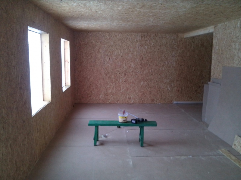

captan
как поставить правильно пластиковые окна в каркасный дом ?
видео смотрел , пароизоляции и прочих прелестей еще нет , только стены и крыша ,
хотел сейчас поставить окна , а потом уже начать отделку внутре ...
брус , доски, внутре утеплитель, снутре и снаружи ОСП
fensterbau
Едкий Калий
если обычный каркасник - то значит проемы под окна у вас есть. Ставите обсаду из дерева и в нее окно.
Обсаду как в брусовой дом, только зазор сверху на усадку не нужен.
captan
проемы под окна есть конечно , завтра окна привезут ...
ху из обсада из дерева ?
fensterbau
Едкий Калий
толко у вас будет не на шипе. как на видео, а другой вариант - с черновой коробкой.
см : ТУТ ваш вариант 1. "окосячка в закладной брусок"
fensterbau
Едкий Калий
проемы под окна есть конечно , завтра окна привезут ...хотел бы я посмотреть замерники как они снимали размеры.
давайте ка вы Фото проемов и размеры окон и проемов. а то мои советы вам будут как розовый бантик на колодезный журавль
надо фото проемов. окосячка или просто коробка в каркасниках нужна чтоб окна из точки росы вывести. Для того чтоб понять нудна она или нет надо фото.
размер этого проема 136х130 см
окно в это место должно быть 127х126 см
если я правильно понимаю, проем -коробка уже есть , в чем физ.смысл еще обсады ?
fensterbau
Едкий Калий
здесь уже обсада ненужнасогласен.
проблем быть не должно
fensterbau
Едкий Калий
если я правильно вижу - сверху и снизу у Вас металл?
по фото нечётко
по фото нечётко
