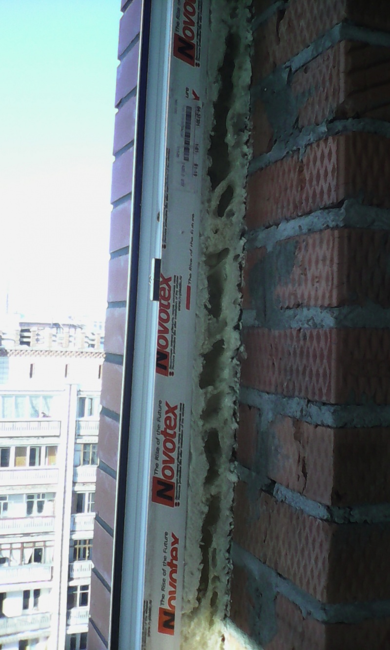

aleksandr555
Поехали
Как показывает практика, заметьте практика, а не теория
при взаимодействии с водой пена действительно очень хорошо "полимеризуется", как заметил выше товарищ Bastion, но, "полимеризуется" только внешний слой, а вот внутренности, поверьте мне, потом разорвут затвердевшую корку и полезут наружу в виде пустотелых пузырей. Что касается обработки периметра проема водой, дабы сбить пыль, вариант неплохой, но где гарантия что после испарения воды пыли не будет?
Мой совет, пенить на сухую, желательно в плюс. вместо воды использовать грунт, а со всеми остальными советами я соглашусь.
Еще совет, пена очень горючий материал, в сыром виде вспыхивает как бензин, будьте бдительны и аккуратны.
при взаимодействии с водой пена действительно очень хорошо "полимеризуется", как заметил выше товарищ Bastion, но, "полимеризуется" только внешний слой, а вот внутренности, поверьте мне, потом разорвут затвердевшую корку и полезут наружу в виде пустотелых пузырей. Что касается обработки периметра проема водой, дабы сбить пыль, вариант неплохой, но где гарантия что после испарения воды пыли не будет?Мой совет, пенить на сухую, желательно в плюс. вместо воды использовать грунт, а со всеми остальными советами я соглашусь.

позволю себе с вами не согласиться. личный мой опыт показывает, что дыры в пене - как раз недостаточное увлажнение. Обильное увлажнение пены действительно создает быстрый твердый относительно слой - как раз по причине того, что полимеризация пены происходит под действием влаги. и чем больше влаги - тем быстрее происходит полимеризация , то есть пена к тому же полимеризуется однороднее.
В случае недостатка влаги полимеризация не происходит до конца, внутри валика остается неполимеризовавшаяся пена. А то и вообще пена стекленеет. Весной, когда проемы прогреются - скорость полимеризации увеличится, влажный воздух в наличии - и получите второичное расширение - "пена полезет из всех щелей"
такая история была на объекте у одного нашего форумчанина в жаркое лето пару лет назад.
П.С. в бытность свою ремонтом окон как раз и приходилось заниматься перепениванием на морозе... с прогревом и обильным увлажнением через 6 часов пена полимеризовалась достаточно чтобы не проткнуть ее пальцем, а работать можно было уже через 20 минут
aleksandr555
Дыры в пене и то что я описывал выше разные вещи. Могу пример привести, завтра будет монтаж в производственных помещениях, поэкспериментируем
, фото предоставлю.
, фото предоставлю.

разница в терминологии.
то, с чем мне приходилось иметь дело - иначе чем "швейцарский сыр" назвать было нельзя
Вы писали:
П.С, в свое время для того чтобы разобраться с проблемой - специально делал валики из пены в разных условиях - от сухого до полностью залитого водой, и при разной температуре.
Максимальная скорость полимеризации при температуре от +20 и влажности от 50% - пркатически через три-четыре часа при разрезании нет липкой пены внутри - то есть валик полимеризуется полностью.
при отсутсвии влаги полимеризация превышает 48 часов - это при +20.
Вы писали:
а вот внутренности, поверьте мне, потом разорвут затвердевшую корку и полезут наружу в виде пустотелых пузырей.самый доходный вид ремонта окон - перепенивание за нерадивыми монтажниками. Вроде и пена целая, а из под нее дует. резанешь - а там швейцарский сыр.

а это вот оно и есть , о чем говорили выше - запенка на сухую при морозе.
realn
НО ОНА НЕ ТРЕБУЕТ УВЛАЖНЕНИЯ!И МОРОЗ-14
