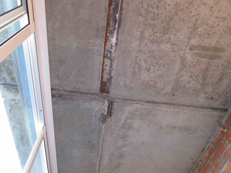

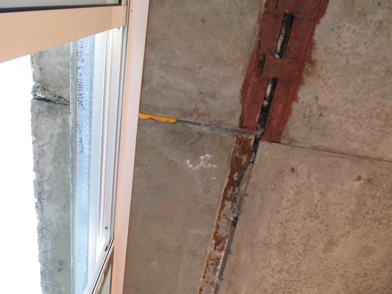

Выкладываю фото нашего потолка на лоджии, все швы протекают.

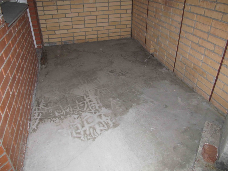

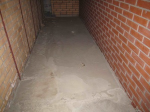

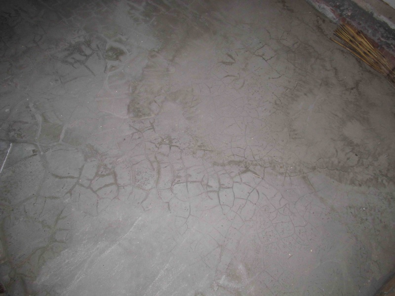

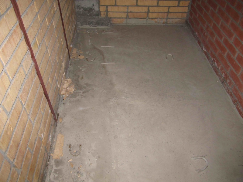

Сделала фото со стороны соседей (вечером, со вспышкой).
Специалисты, прошу оцените ситуацию. Что посоветуете? Нужно ли штробить швы или поверх самим сделать гидроизоляцию? Тогда каким материалом лучше?

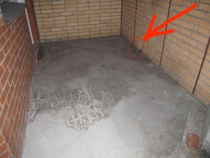

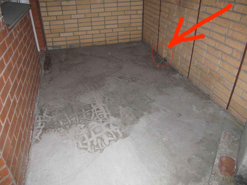

Это собственно что? Это скорее всего слив для воды которая попадает во время дождя. Стяжка должна была быть выполненая с уклоном к этому сливу, но ее как было указано выше взяли и выровняли.
Это собственно что?А это, наверное, вода кирпич из стены вымыла
