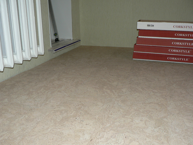

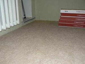

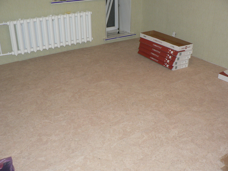

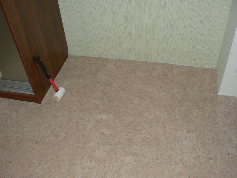

после второй половины "умираешь" уже не так сильно.
Сил тут же шкурить микроступенечки на стыках уже нет. Оставлю на следующий подход.
МастерХаус
Буду иметь в виду, если кому-то понадобится пробка Madeira Sand в рассыпуху - дам Ваши координаты (на форуме). Возьму на реализацию, так сказать, заочно. Уточните только количество целых плашек. Со вскрытой банкой клея сложнее. Народ у нас в этом плане недоверчивый...
С другой стороны, если не получится его пристроить, его можно использовать для решения домашних бытовых проблем. Думаю Вы уже убедились, что он приклеивает все ко всему. На днях я на него приклеил отвалившуюся вследствие падения голову пластиковой статуэтки. По сути - не вонючий супер клей - в хозяйстве пригодится. Клей хранится долго, даже во вскрытой банке.
P.S. Спасибо, что поделились фотографиями.
