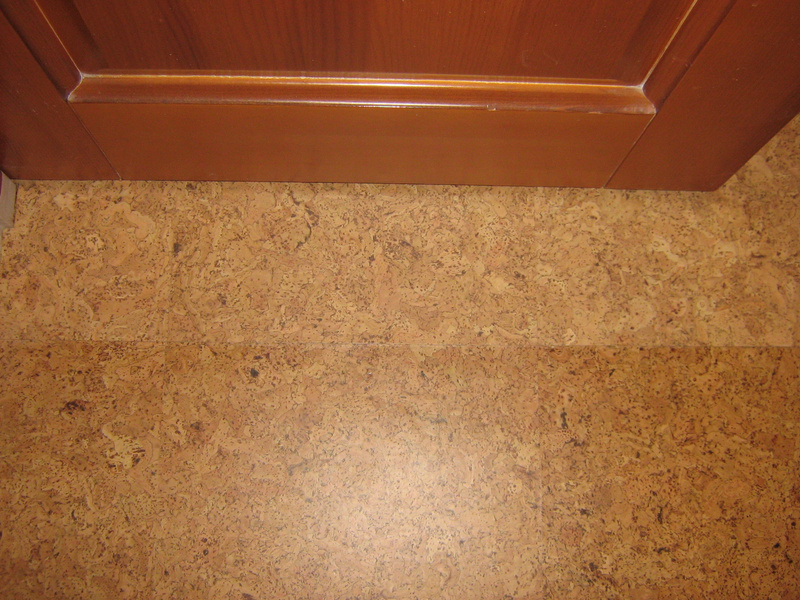

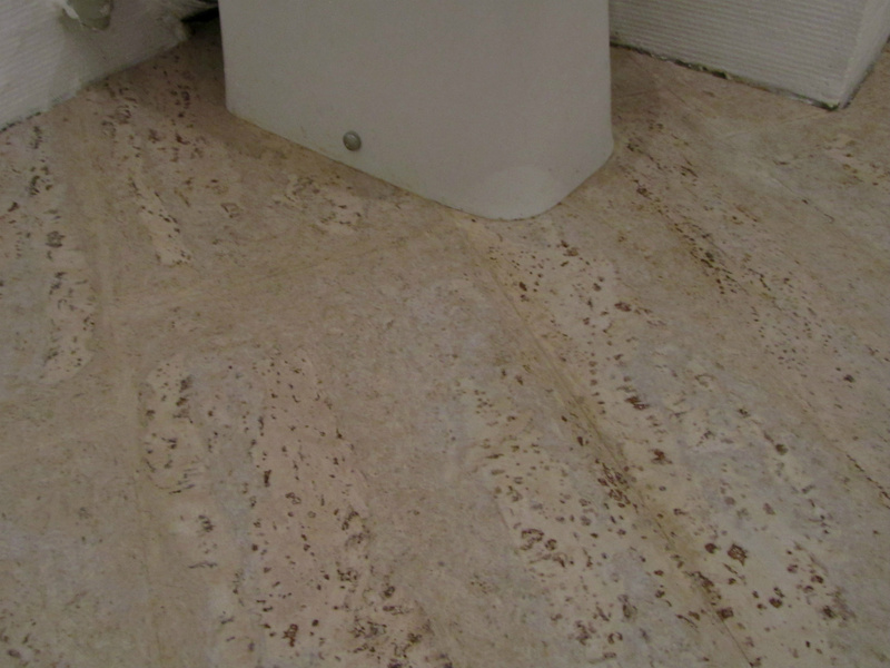

кафельщик54
Добрый вечер!Подскажите в чём причина разного цвета пробки ,Белли с пред лаковым покрытием, после лакировки Strato 463 матовый.В одной комнате лакировали летом, а в коридоре вот завтра на четвёртый раз будем лакировать, а разница большая в цвете! Хотя где темней там на три слоя покрыта.
МастерХаус
Если честно, я ничего не понял. Распишите подробней.
И что такое Белли?
Светлая - это комната или коридор?
И такое ощущение, что пробка изначально была по цвету разной.
Или Вы пробку покупали и клеили в разное время?
Если так, то можно списать на разнотон партий, или это вообще другой артикул.
Распишите подробнее
И что такое Белли?
Распишите подробнее
кафельщик54
*Белли * это название пробки.Темная, это комната, которую делали летом, покрывал на три слоя, а светлая ,это коридор который сегодня покрыл на четвёртый раз .Пробка вся одинаковая была,покупали на всю квартиру в одном магазине. На счёт артикула не знаю,если бы даже тиоритически была бы разно оттеночной,то мы бы всё равно влипли ,потому,что коробки перекладывались ,перетусовывались, несколько раз, а так, вся одинаковая.Вот лак ,на комнату покупали с нормальными сроками годности, а вот на коридор и на кухню ,сроки закончились в сентябре, изготовлен был 2012 ,09.Да, лак который потемнел, он как будто-бы полу матовый слегка блестит ,а светлый не блестит., вот !:(

МастерХаус
Не знаю, может ли лак дать такой эффект...
Еще один уточняющий вопрос. Пробка на комнату и коридор покупалась в одно и то же время, или вначале купили и поклеили пробку в комнате, а потом через пол года докупили пробку на коридор, и оказалось, что она другого цвета?
Если покупали одновременно, то партии спутать не могли. Если бы были разные партии, Вы бы их перетасовали, и пробка была бы везде пятнистая. Если покупали в разное время пробку на комнату и коридор, тогда возможно 2 варианта:
1) продали не тот артикул (такое ощущение, что пробка слегка выбелена, подтонирована)
2) продали другую партию, правда разнотон сильно уж дикий. Тем более для натуральной пробки. Там вообще разнотон минимальный.
По фотке я вообще склоняюсь к варианату, что покупали пробку в разное время и тупо подсунули другую пробку - тонированную. Сложно представить такой разнотон, и сложно представить, что лак может так повлиять.
кафельщик54
Пробка покупалась, в один день, в одном магазине.
кафельщик54
Сегодня достал новую плитку пробки, и стало ясно, что лак который в комнате нормальный, а в коридоре лак белит пробку! Может со временем потемнеет. Был ли такой опыт у кого?

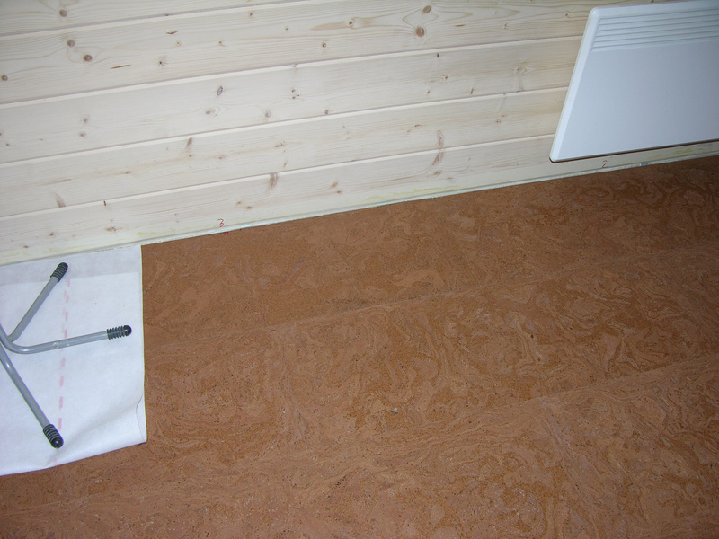

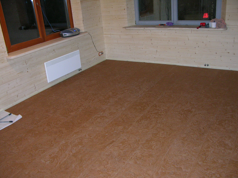

В выходные уложил на даче 20 квадрат крашенной Коркстайловской пробки в два этапа.
Основа - 3 слоя ЦСП по лагам. Основа лежит уже года три. Загрунторана, стыки закрыты акриловым герметиком.
Первый ряд прогнал по правилам, притянутым к полу. Далее их убрал и делалал как обычно.
Дача не топится (пока). Клей Вакол 3540, пробка без фаски.
Есть некоторые сомнения по результатам:
1. Пробку выдержал в помещении сутки, правда в упаковках, до этого она пару дней в машине каталась. Могут ли полезть щели? Температура на уровне пола 15 градусов.
2. Сколько циклов заморозка-разморозка выдержит этот клей без последствий для пола?
3. Укладывал с натягом, правда натяг делал иначе (как выдумки хватило). Сначала прикладывал края к уложенной части (очень слабо, не давал прихватиться), потом далал горб в пару сантиметров и приклеивал дальний угол. Далее горб сгонял в сторону приклеенных ранее плиток. В паре мест упустил (есть одна щель 0,1-0,2мм и одна около 0,4мм), планирую крошкой утолкать. Имею подозрение, что в некоторых местах перестарался с натягом, с большим трудом прибил плашку к основанию. Может в последствии отклеиться?
4. Лак будет Супра корк Лобрадуровский, тут писали, что он не очень, на сколько "не очень"? Не стоит другой брать?
5. Слои лака раскатывать в одном направлении или как с покраской - один продольно, следующий поперёк?
6. Планирую, что через неделю после лакировки, отключу обогрев в помещении. Какие возможны последствия? Не стоит выдержать месяц, до окончательного набора прочности лаком?

1. Ничего страшного, по крайней мере из-за этого щели не полезут.
2. Честно, не проверял, но, думаю его хватит на долго (более 10 лет). Хотя, обычно я не рекомендую Вакол в помещениях, которые могут быть холодными. Здесь лучше старый-добрый Декол.
3. Навряд ли отклеится.
4. Лаки Супра и Страто - полные аналоги, на мой взгляд. Искать специально что-то другое, когда есть возможность купить супру, не стоит. ГЛАВНОЕ!!! Не возьмите однокомпонентную супру. Только двухкомпонентный полиуретановый лак на водной основе.
5. Слои лака без разницы как катать.
6. Через неделю можно отключать отопление. Все будет нормально. Мы когда неотапливаемые лоджии делаем, мы пушками нагреваем помещение, клеим, потом сутки еще греем, и убираем все.

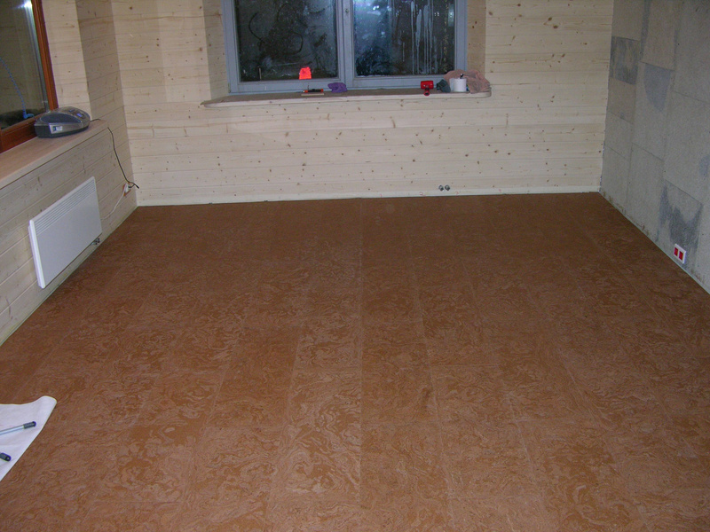

Лак 2х компонентный конечно. Вот только первый слой раскатал. Малость промазал...осталась четверть от второй банки, ну да ладно. Следующие слои жирнее сделаю. Завтра утром продолжу. Вот хотел ещё спросить, оставшийся лак можно мешать со свежим, который разведу завтра? Щель затёр крошкой и промазал лаком хорошенько, вообще не видно стало. А в ту, что меньше, просто лака нагнал. И она почти пропала. Вообще, если есть желание, то с пробкой работать не сложно. А после прочтения этой темы, можно сделать на отличном уровне. Ещё раз спасибо.
МастерХаус
Я бы лаки смешивать не стал, потому что первый к этому моменту должен уже свернуться. Когда компоненты смешиваешь, лак начинает сворачиваться. На счет расхода - первый слой всегда забирает больше последующих слоев лака, т.к. он впитывается в пробку. Я бы сказал, он собирает процентов 40%-45% всего лака. Если лак останется - все равно выливайте на пол и раскатывайте (если много останется ,а не 100-200 грамм). И не забудьте предпоследний слой шлифануть шкуркой или губкой для полировки автомобиля. Поверьте, оно того стоит. Шлифованная пробка в разы приятней.
Хотя, у Вас Мадеира, она вся ровная. ее можно особо не шлифовать. Это касается по большей части фактурных видов пробки.
Ачхваридзе
Лаки уже смешал... Лак стоял в холоде, плёнку отфильтровал. Раскатал довольно густо, есть подозрение, что будут видны следы от валика. Далее планирую шлифовку и после положить ещё два слоя, но сделать их тоньше, по одной банке на слой. Стоит так делать? И ещё, шлифовать вручную или машинкой можно? Машинка вибрационная.
МастерХаус
Шлифуем обычно вручную, чтобы не переусердствовать. Разбивать лак на 2 слоя искусственно смысла особого нет. Я наоборот стараюсь последний слой сделать пожирнее - лак лучше растекается, не остается следов от валика. Да и вообще от толстого слоя лака пробка как-то по-другому начинает смотреться. Если шлифануть лак, а потом налить еще один слой потолще, получится чудо, а не пол

Итого:
Отшлифовал губкой с мелким зерном, долго сомневался шлифовать или нет. Вроде гладкая была. Но могу сказать, шлифуйте. Времени много не займёт, а будет совсем другое впечатление от поверхности.
Последний слой раскатал жирно, как Вы советовали. Получилось вроде хорошо. Для начинающих могу обратить внимание вот на что, старайтесь последние проходы валика делать от стены до стены, иначе может остаться "ступенька" там где валик остановился и обратно пошел. И не катать там, где лак уже успел полежать, может остаться шагрень. На мой взгляд, чем быстрее раскатать, тем ровнее он будет. Хотел ещё обратить внимание вот на что, волосы. Т.е. если вы не лысый, то стоит использовать берет. Когда шлифовал, обнаружил пару волос под лаком. Свалились с головы пока мазал...
Ещё раз спасибо форуму и отдельно МастеруХаусу.

Извините,что задаю,наверное уже "избитый" вопрос по поводу лакировки пробкового пола.Положили напольную клеевую пробку(6мм Wicanders без предлакировки),покрыли лаком двухкомпонентным lobadur ws супра полуматовым.Рабочие уверяют,что у них был опыт работы с клеевой пробкой,в чем я сомневаюсь.Первое и главное,что меня смутило,то,что носки немного цепляются за пол,а в капроновых колготках,я думаю,вообще не стоит ходить по нему.Говорят,что 3 раза лакировали.лака было 5 литров на 16 квадратов.я не могу понять в чем причина?в том что они что-то неправильно сделали?или в лаке?как решить эту проблему?
МастерХаус
Возьмите либо полировочную губку для машины, либо шкурку "нулевку" с минимальной фракцией. Круговыми движениями прошкурите пол. Только без фанатизма! Немного пошлифуйте, уберите все хохоряшки с пола. После этого пол пропылесосьте, ХОРОШО вымойте на пару раз, чтобы не осталось белой пыли (сошлифованного лака) и нанесите еще один слой лака. Пол будет идеальным. Вообще, рекомендуется пол шлифовать перед нанесением последнего слоя лака, чтобы не было такого эффекта, как у Вас сейчас. Если решите ничего не делать - тоже ничего страшного. За месяц все эти хохоряшки сами сотрутся.
Violochka
Спасибо большое за Ваш совет!очень полезный форум!попробуем сделать так,как Вы посоветовали.но есть еще один нюанс...Обязательно ли использовать тот же лак,который наносили в предыдущие 3 раза лакировки?Нам,видимо,придется еще 2 литра докупать,чтобы залакировать еще раз.
МастерХаус
Желательно использовать тот же лак. На последний слой не обязательно покупать 2 литра. Это в среднем 1 л идет на 10 м2. На практике же первый слой занимает очень большую часть лака. Остальные слои идут уже по нанесенному лаку, поэтому расход меньше - а в среднем на 3 слоя идет 3 литра лака на 10 м2. Поэтому 1 л можно раскатать на 15 м2 без потери качества.
Но, если не захотите экономить - хуже не сделаете. Чем больше лака будет налито на последний слой, тем лучше. Короче говоря, по-хорошему лучше бы 2 л сделать. Но сойдет и 1 л. Ничего страшного в этом не будет. Если деньги позволяют и Вы придерживаетесь парадигмы "делать - так делать" - налейте 2 л. Если бюджет уже трещит по швам и уже в долги залезли с этой пробкой - можно и 1 л сделать, никто от этого не умрет
Честно, я даже не уверен, стал бы я себе 2 л наливать, или одним бы обошелся...
P.S. лак у Вас супровский, делайте дальше супровским - нормальный лак.

появились щели между плитками. В чем причина их появления и как этого избежать?Скорее всего Вы нарушили технологию приклеивания.
Что влияет на щели:
1) Дали ли пробке акклиматизироваться (открыли ли пачки и дали ли полежать день-два в комнате перед наклейкой)
2) Просушили ли полностью клей
3) Клеили ли стык в стык (неправильно) или "внатяг" (правильно)
4) Простучали ли киянкой каждую плашку после приклеивания
Нарушение любого из этих пунктов влечет появление щелей.
Более подробно о каждом из этих пунктов можно прочитать на второй странице форума. Там я подробно описываю процесс приклеивания настенной пробки и привожу самодельные иллюстрации из пэинта
