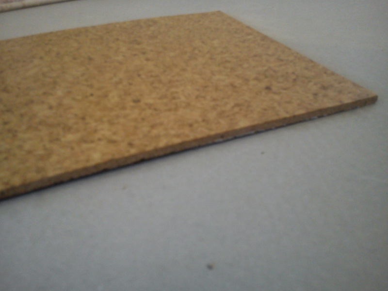

Homakoll 268 внатяг позволяет приклеивать, плашка по клею не ездит (фото во ложении).
Наносил шпателем. Запах миниальный.
1. Приклеил подложку к бетону, на подложку плашку.
2. Приклеил плашку к бетону.
Через 72 часа буду пробовать отрывать.

Про Homakoll 268
Из-за того что наносил шпателем, клей был не равномерно нанесен, поэтому есть места где клей до конца не просох.
Оторвать не получилось, пробка ломалась (и 1 и 2 вместе с подложкой).
Сдерал шпателем, на полу остались места с самой пробкой. Тут вопрос вообще можно ли содрать ее шпателем? Кто клеил на другой клей - расскажите.
Клей клеит и держит, но нужно равномерное нанесение и дать время просохнуть перед приклейкой (т.е. следовать всем советам МастерХауса ).
Собираюсь наносить клей полиакриловым валиком (или лучше из другого материала?).

lioncub
Что-то я немного под сомнением. Есть хорошее основание, но на нем имеются в некоторых местах пузырьки до 1-2 мм.
Лучше их шлифануть или пробка их съест и деражться будет нормально?
МастерХаус
Шпателем их сбейте. Если совсем дубовые - тогда можно напильником. Шкуркой такой сложно снять, хотя, все зависит от смеси, конечно.
Трещины и ямки пробка проглатывает хорошо, а вот выступы желательно подчистить, потому что пробка приклеивается всей поверхностью к полу, и поскольку она не супер эластичная, то она приклеиться к этому пузырю, а вот вокруг него в радиусе 2-3 см она может не приклеиться. Когда пробку клеишь, даже незначительная песчинка из стяжки может дать бугорок. Пробка это все показывает.
Итого: на волосные трещины и на ямки диаметром до 7 мм - по-фигу, а вот все выступающие части лучше убрать.

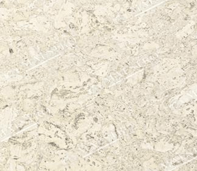

саныч2
Купил замковую пробку белую 054 маэстро. Хочу её на потолок прибить.
замковую пробку... Хочу её на потолок прибить.удивительное рядом)))
... в принципе, если уже куплено, то почему бы не попробовать- можно сделать обрешётку , срезать у плашек замки, которые будут мешать, засверлить плашки и приколотить гвоздиками, либо саморезами . можно в замок, чтобы не видно было, а можно и снаружи, закрывая шляпки декоративными заглушками.
Хотя, я бы советовал просчитать вариант с натуральными пробковыми обоями - они выглядеть в итоге будут точно также, только на порядок дешевле.
Я сильно похож на дебила? Срезать замки и прибить гвоздями! Может сразу дюбелями сразу к бетону пристрелить?! Всё должно быть научно. Профиль для ГКЛ в уровень и привернуть плашки впотай саморезами ! Если про экономику, то учитывая работу по выравниванию потолка и цену обой от 500 рублей за квадрат, то мой вариант дешевле. Плюс несравненно более высокие качества напольного покрытия . Если есть предложения по монтажу - рассмотрю.
, согласен, должно быть научно.только замки, всё равно лучше срезать, не полностью может бытьно чуть подработать надо, - согласитесь, что замки на потолке, при механическом креплении каждой плашки, не нужны в том виде, как их задумал производитель, с торца надо срезать как минимум, иначе будет очень трудоемко собирать)))
Плюс несравненно более высокие качества напольного покрытияуже не напольного, а потолочного
Если есть предложения по монтажу - рассмотрюне-а, предложений не будет... покамест не выработана окончательная технология)))))))))))))
