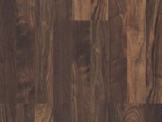

Подскажите, пожалуйста, вот эта пробка требует последующей лакировки? и сколько слоев? ( минимум, надо, максимум?)
Производитель: Corkstyle (Коркстайл)
Название: American Nut (Американский орех)
Покрытие: предлакировка
Напольная
Тип поверхности: без покрытия
<п.3> del.

МастерХаус
Прямой необходимости в этом нет, но если залакируете на пару слоев, не пожалеете. Пол получится более прочным, не будет бояться воды и на ощупь будет намного приятней. Все-таки этот лак Hot-Couting немного шероховатый. Но благо, в отличие от того же лака WRT у Викандерса, этот лак можно лакировать обычными лаками. Я бы не стал денег жалеть на лакировку.
