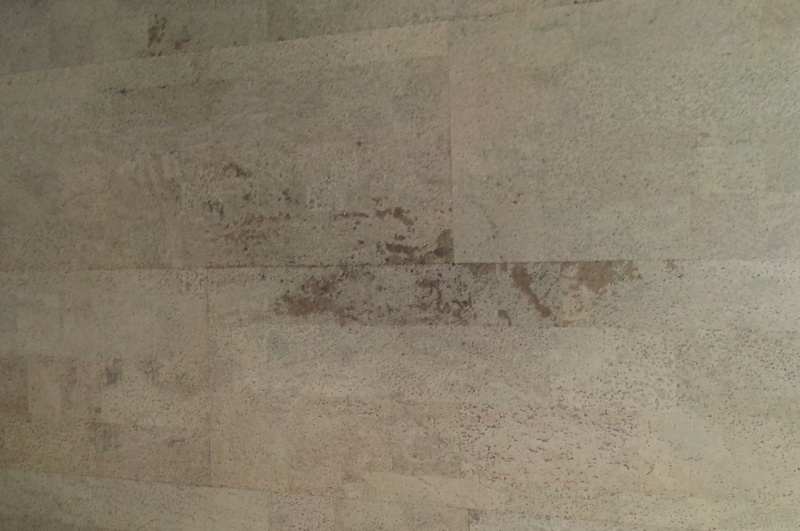

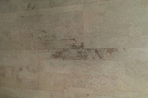

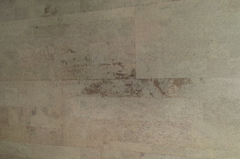

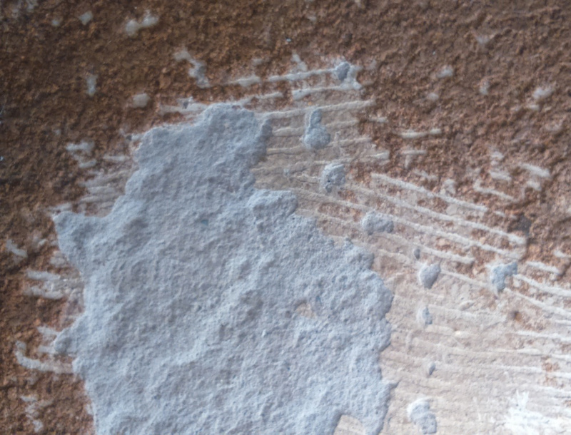

Друзья! Нужна помощь. Решили постелить пробку, купили материал+химию (клей+лак). Стали клеить, а клей не приклеивает (сам клей жидкой консистенции). Можете подсказать, с чем это может быть связано??? (Клей Decork flex)
Леви
Добрый день!
Возникла проблема...Пробку в качестве подложки под ламинат наклеили, но гадская собака выела в нескольких местах куски. Как восстановить покрытие с меньшими затратами?
Может быть просто подложку потолще сверху сделать?
Вырезать эти места квадратами или прямоугольниками, подготовить основание и вклеить новые куски.
Пробовали. Все равно жидкий - и главное пробка не приклеивается (края отстают)
МастерХаус
Опишите процесс более подробно. Что именно Вы делаете? Наносите клей на пол и на пробку? Или только на пол? Сушите клей или на сырой клеите?
Я с вашим клеем не работал, но обычно когда клеют пробку, клей наносится на пол и на пробку (на обратную сторону). Затем клей высушивается. Обычно это занимает 20-40 минут. После того, как клей высохнет, можно клеить пробку. Если Вы говорите, что клей жидкий, значит, скорее всего, вы не соблюдаете технологию, поэтому у вас и не клеится ничего.
А вообще, это один из многих нюансов, не зная которых можно закосячить дорогой материал. Поэтому рекомендую почитать этот форум прежде, чем клеить пробку.

делал клеевую пробку на пол, до укладки смотрел видео, на форум наткнулся только вчера, вообщем косяки получились, зазорчики коегде меньше милимметра( как их убрать?), и бывают перепады по высоте тоже меньше милимметра. пробка 4мм, предварительно пролакированна
МастерХаус
если пробка натуральная (без покраски), то можно нашкурить пробковой пыли (с торца шкурите грубой шкуркой) и забить ей щели. Перепады по высоте можно аккуратно срезать ножом и так же зашкурить (только весь шпон не сотрите!!!!). После лакировки ничего видно не будет.
Если пробка крашеная, то лучше подобрать акриловый герметик в цвет (для паркета), либо той же пробковой пылью заделать щели, а потом подкрасить кисточкой аккуратно. Можно для верности смешать пыль с клеем пва. Когда он высохнет, проще будет подкрашивать.
Romchic
попробую завтра перед лакировкой, ещё вопрос, пробковый плинтус лакировать на второй и третий раз можно после финишного пола?
хотел редактировать, время истекло. какой сеткой перепады отшкурить? в наличии 40, 80, 120, 150 и 180 зерно. и после шкурения их я так понимаю надо предваритильно катнуть раз-два перед финишной основной лакировкой? и минимально тогда сколько слои держать на просушке? хотелось-бы завтра всё закончить.
P.S. через сутки хозяева могут заехать в комнату с кроватью если допустим под ножки кровати подставить большие куски ламината? ширина стандарнтая 190мм нарезать квадратами на 190х190.
