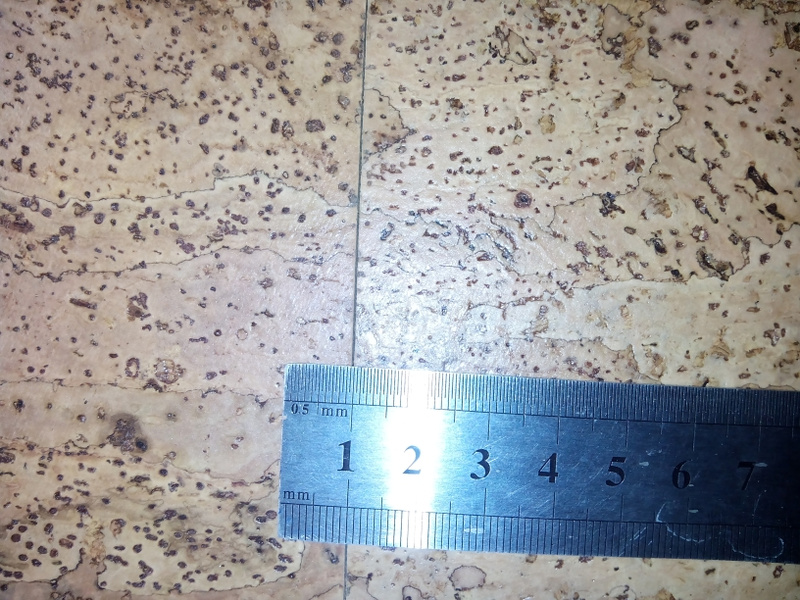

Ещё вопрос, т.к. пробку клеил первый раз, то в начале процесса было немного "волосяных" щелей. На фото самая толстая, порядка 0.2мм.
Как такие щели лакируются? не лезут ли из них пузыри и т.п.?
dimoskodek1
Норм лакируется, можно щели заделать: если не тонированная пробка то крупной шкуркой натереть и получившуюся пыль смешать с небольшим количеством лака до консистенции густого крема и затереть в щели, когда высохнет видно не будет. Если пробка тонированная то шкурить только тонированный слой и всё как выше написано.

Ещё вопрос, т.к. пробку клеил первый раз, то в начале процесса было немного "волосяных" щелей. На фото самая толстая, порядка 0.2мм.У вас пробка не тонированная, скорее всего это wicanders simphony с предлакировкой (впрочем, сейчас клонов много, может и не она). Смело шкурите обрезки, смешивайте с пва, либо лаком (сам не пробовал смешивать с лаком, но вот здесь пишут, что вроде норм получается) и замазывайте щель. Предварительно пол покройте лаком, если пробка все-таки без предлакировки.

В прошлый понедельник залакировал всё, а именно:
1. Немного прошелся по стыкам наждачкой, на 65м2 истратил всего один лист 240-ой наждачки (наверное правильнее было бы 150-ой, т.к. 240-я быстро забивается).
2. Пропылесосил всё на 2 раза, и протёр влажной тряпкой также 2 раза.
3. Первым слоем лака 5кг. канистру умудрился размазать на все 65м2. Не хотел такого, но так получалось, пытался мазать толще, но более толстым слоем валик "гнал волну", а чтобы её не было приходилось раскатывать более тонким слоем.
Пока первый слой сох, начал думать почему такой расход... Ничего не придумал как свалить вину на валик. Валик был велюровый Biber c 4мм ворсом. Кстати с ним я намучился, потому как он постоянно уезжал в одну сторону, т.е. катишь вперёд - он уходит вправо, катишь назад - также уходит вправо (ну или лево если перевернуть). Второй такой же валик вёл себя также.... В общем объехав 4 магазина купил валик другого производителя также велюровый c 4мм ворсом.
4. Часов через 5 после начала нанесения первого слоя, снова приехал на объект, лак застыл, шероховатости никакой нет, шкурить нечего, более того пол стал более скользкий, по крайней мере в носках. Поэтому без всяких промежуточных шлифовок нанес второй слой лака. Новый валик вел себя как надо, в сторону не уходил, да и лак стал раскатываться более толстым слоем, т.е. как надо, На 65м2 ушло 6.5кг лака, т.е. 100гр. на 1м2. Но у меня создалось впечатление что при нанесении первого слоя лака лак был гуще, чем при втором, т.е. валик возможно и не при чём. Странно, т.к. канистры по 5кг. были одинаковые, из одной партии, хоть и обе просрочены. Оставшиеся 1.5кг были из 1кг. непросроченных банок, и лак в них субъективно не отличался от лака из второй 5кг. канистры.
В общем получился парадокс, густой лак приходится мазать более тонким слоем, иначе будут "волны" в местах где валик менял направление движения.
Не дожидаясь застывания лака уехал на неделю к сестре на юбилей. Сейчас вернулся, результатом доволен.
За исключением нескольких соринок в каждой комнате - нигде ничего не цепляется, более того пол теперь скользкий при ходьбе в носках, я даже грохнулся один раз перешагивая через коробку. Матовый лоба лак - не такой уж и матовый, я бы его полуматовым назвал.
Осталось срезать соринки (откуда только взялись), безопасную бритву никто не пробовал для этой цели?
Волос пока не заметил, во время лакировки штуки 3 снял с валика и из раскатки, хоть и был в косынке.
Возможно не помешал бы и третий слой лака, но пока что оставил на будущее.

мне плохо положили на кухню замковый пробковый пол Corkstyle - половина кухни без щелей, половина со щелями.
В сердцах хочу разобрать кухонный гарнитур и заново переложить этот пол, но уже очень затратно.
Пыталась замазать щели шпатлевкой по дереву, подобрав ее в цвет, но она вся выкрошилась из щелей, потемнела
Подскажите, пожалуйста, как спасти мой любимый светлый пробковый пол - чем отмыть шпатлевку, чем замазать щели, чтобы замазка не раскрошилась и чтобы щели не были видны.
Я уже прочитала ветку - вы советуете герметик для паркета - а он не выкрошится из щелей? При ходьбе, я так понимаю, плашки ходят вверх-вниз.

МастерХаус
Небольшая предыстория касательно замков CORKSTYLE.
Есть крупный концерн в Бельгии, называется Юнилин. Этот концерн производит всемирно известный ламинат Квик Степ (Quick Step). Для этого ламината был разработан замок Uniclic, который со временем стал легендой. Это признанный во всем мире замок. Огромное множество различных производителей купили патент на нарезку этого замка - ламинатчики, паркетчики, пробочники. CORKSTYLE тоже купили патент на нарезку этого замка. Но они его немного доработали, что увеличило его силу сцепления. Есть такой тест - собирается 1 м2 пола и растягивается в разные стороны. Так вот замки CORKSTYLE выдерживают на разрыв массу 550 кг!!! (очень высокий показатель). Высокая прочность на разрыв - заслуга не только формы замка, но и хорошей плотной плиты, на которой этот замок нарезается. Но у этой доработки есть один минус. Плашки после сборки необходимо подстукивать, иначе со временем они могут разойтись. Делов-то: собрал пол, подстучи его пару раз, чтобы замок закрылся до конца, и проблем с щелями не будет вообще. Но многие этого не знаю - собирают наобум, потом у людей замок расползается. Если КоркСтайл собрать правильно, он будет лежать долгие годы без щелей.
Теперь к Вашей проблеме. Идеальный вариант - разобрать кухню, разобрать пол, и заново его собрать. Новый пол покупать не надо. КоркСтайл выдерживает до 4 раз сборку/разборку. Делайте это аккуратно, и все получится. Соберите нормально пол, подстукивая каждую плашку, затем залакируйте пол на 2 раза, чтобы в стыки между плашками не попадали влага, подождите 5 дней (пока лак не окрепнет), соберите кухню. Это вариант, который даст 100% результат.
Если разбирать пол нет желания, тогда вариант №2. Приезжайте к нам (дам в личку адрес и тел), дадим вам бесплатно немного клея на водной основе и обрезки пробки. Эти обрезки вы аккуратно шкурите на крупной шкурке, добываете тем самым пробковую пыль. Эту пыль смешиваете с клеем для пробки WAKOL, и пока он не застыл, шпаклюете щели. Лишний клей и пылью аккуратно вытираете влажной тряпкой с поверхности пола. После того, как клей с пылью схватится, берете краску под цвет пробки, и аккуратно подкрашиваете швы между плашками. Когда все высохнет - лакируете пол на 2 раз ,предварительно прошкурим его шкуркой-нулевкой. Да, кстати, пошкурить лучше до того, как начнете подкрашивать стыки, а то потом всю краску сошкурите. После лакировки, дайте полу хотя бы 2 дня постоять без нагрузки. А лучше 5 дней. Ходить по нему можно, но лучше делать это по-минимому.
Первый вариант лучше. Стыки в варианте №2 все равно будут видны. Вариант №2 очень трудоемкий, если хотите сделать нормально. Но я так делал, когда у друга клеевая пробка расползлась под трубой отопления. Стык видно, но это лучше, чем черная щель на белом полу.
ОБРАЩЕНИЕ КО ВСЕМ, КТО БЕРЕТ БЕЛУЮ ЗАМКОВУЮ ПРОБКУ. Лакируйте пол на 1-2 раза после сборки. Деньги не маленькие, но результат оправдан. Все плашки будут склеены лаком (склеивает он очень сильно), в стыки между плашками не будет забиваться грязь от периодической влажной уборки. Локальные проливания полу будут не страшны. За эти плюсы несомненно стоит потратиться на лак.
