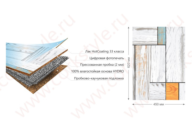

Всем ДВС! Не нашел здесь информации по замковой пробке HydroCork от Корстайла. Вроде, весной 2014 года появилась. Сайт производителя заверяет, что она 100% водостойкая (основа Hydro вместо HDF), поэтому может укладываться в "мокрых" помещениях .Плюс доп. звукоизоляционная подложка SoundPRO, лак хот коатинг 33 класс. Есть ли кто-нибудь, кто сталкивался с данной пробкой. Что за основа - гидро, что-то типа ПВХ? И как она себя поведет в ванной, например. Просто не хочется заморачиваться с лаками-клеями. Но стоит, вроде, дороже, чем "простая" замковая
МастерХаус
Да, действительно есть такой продукт. На мой взгляд сомнительный, потому что за его деньги можно сделать просто клеевую пробку. Но это в Новосибирске. В небольших городах проблема найти нормального укладчика, поэтому там эта пробка иногда продается.
Воды не боится 100%. Проверяли, сами замачивали - реакции ноль. Пробка не разбухает, печать не слазит. Плита тоже на воду не реагирует. Т.е. на практике мы его протестировали, попродавали немного - плохих отзывов нет. Народ доволен.
Вот выдержка с сайта corkstyle-sib.ru
"Замковые пробковые покрытия коллекции PrintWood состоят из нескольких слоев: нижний слой – пробко-каучуковая подложка, средний замковый слой – виниловая плита, далее идет прессованная пробковая подложка, на которую наносится специальный грунт, для дальнейшей печати на нем. Сверху покрытие защищено высокопрочным лаком лаком.
Ниже приведено описание для каждого слоя:
Лак
В коллекции PrintWood используется особенный лак HotCoating, разработанный немецким концерном KLEIBERIT. В переводе с английского его название означает «горячего нанесения», что отражает способ нанесения лака на пробку. Этот лак идет на всей коллекции PrintWood, как на клеевых, так и на замковых полах. Лак отличается повышенной износостойкостью – он обеспечивает 33 класс на истирание, а также защищает изображение от выгорания на солнце (при высыхании лак обрабатывается ультрафиолетом).
Печать
В коллекции PrintWood на загрунтованную пробку путем струйной печати наносится изображение различных текстур дерева. При этом не используются никакие пленки, печать идет сразу по грунту. Для лучшей прорисовки печать проходит в 3 этапа (ролик с красками проходит по одному и тому же месту 3 раза). Каждый слой мгновенно высыхает под воздействием ультрафиолета.
Пробковое основание
Средний слой, на который наносится грунт для печати – это прессованная пробка. В коллекции HydroCork используется пробка повышенной плотности (700 кг/м3), когда стандартная плотность пробковых покрытий составляет 450 кг/м3. Чем выше плотность пробкового основания, тем меньше покрытие продавливается под воздействием тяжелой мебели. Кроме того, именно повышенная плотность пробки не дает ей набирать влагу и разбухать, гарантируя тем самым абсолютную влагостойкость пола.
Виниловая плита и замковое соединение
Средний (несущий) слой состоит из перекрошенного камня с добавлением натуральных смол и винила. На виниловой плите нарезается замок. В качестве замкового соединения используется известный на весь мир замок UNICLIC от бельгийского концерна UNILIN. Это очень крепкий замок, который обеспечивает идеальное бесшовное соединение напольного покрытия.
Таким образом, CorkStyle обращается к лидерам в своей области, собирая в своих покрытиях лучшие на сегодняшний день разработки в индустрии напольных покрытий."

Роман80
Спасибо за инфо. Если честно, там, где я проживаю, я не знаю, где найти мастеров по пробке. А проживаю я далековато от Новосиба
(Беларусь, Витебск). Ищу себе сейчас напольное покрытие в санузлы. А вот квикстеповский замок юниклик мне очень нравится по монтажу. И все же, из Вашего ответа я явных минусов (ну, разве что, цена) данной коллекции не усмотрел. А если
П.С. а про звукоизол. подложку можете что-нибудь также сказать (саундпро)? И нужна ли доп. подложка при монтаже?
попродавали немного - плохих отзывов нет. Народ доволен., значит можно пробовать ложить?
МастерХаус
Звукоизоляция в случае пробки - это поглощение ударных шумов. Т.е. пол не шумный - когда ходишь, он негромко стучит. Сама по себе звукоизоляция за счет такой пробки будет несильной.
Подложка под нее не кладется. Покрытие должно лежать жестко на стяжке, потому что полипропиленовая (влагостойкоая) подложка со временем проминается (толщина снижается с 3 мм до 1,5), причем происходит это неравномерно по всей площади, а там, где чаще ходите. Из-за этого получается перепад по высоте, что дает дополнительную нагрузку на замок. Виниловая плита сама по себе прочная, но тонкая и перегибов не любит. Могут получиться щели на стыке плашек. Если брать подложку, которая не проминается, то это пробковая подложка. Но ее тоже нельзя укладывать в санузлы, потому что она от влажности, вопреки расхожему, мнению может заплесневеть. Если найдете подложку, которая не проминается и не плесневеет - сообщите мне, буду благодарен
Поэтому стелите такую пробку просто на ровную стяжку. У нее основание из пробки с каучуком, шуметь об пол не будет.

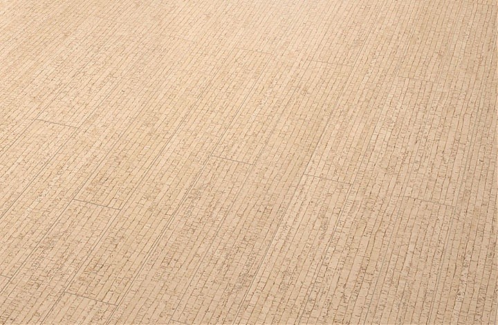

Подскажите плиз за замковую пробку Wicanders
интересен дизайн
Reed Meridian C83T001 - 1220 x 140 x 10,5мм
не "стандартные" узкие длинные плашки, ещё и с фаской!
что можно сказать за эту серию? на сколько практична и "красива" фаска?
(по отзывам пробка сильно реагирует на влажность и зимой появляются "щели" которые со временем выделяют плашки друг от друга прочерчивая контуры, что особенно видно на светлой пробке)

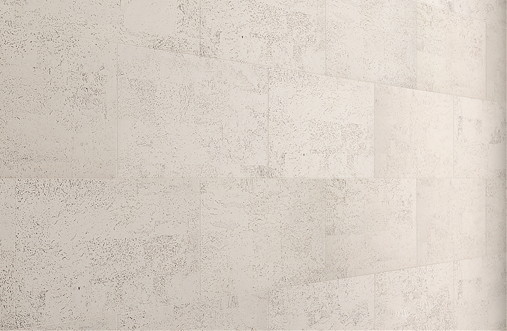

Также интересует стеновая "белая", хотелось бы получить максимально незаметные стыки между плашками ...
выбираю между -
Wicanders Dekwall Malta Moonlight RY1N001
и
Maestro Rondo-DECO D 35
может ещё в какую сторону посмотреть?!?
зы был бы благодарен за "наводку" на проверенный магазин с невысокими ценами, отправляющий в регионы)
Заранее благо!
