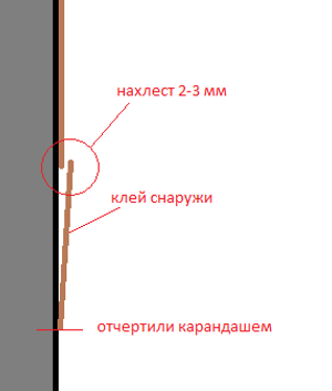

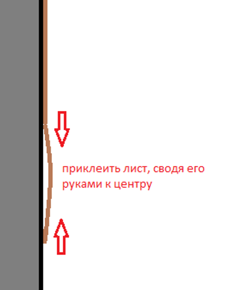

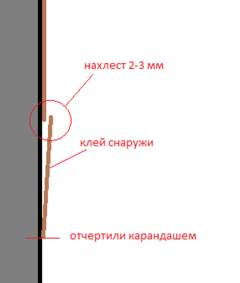

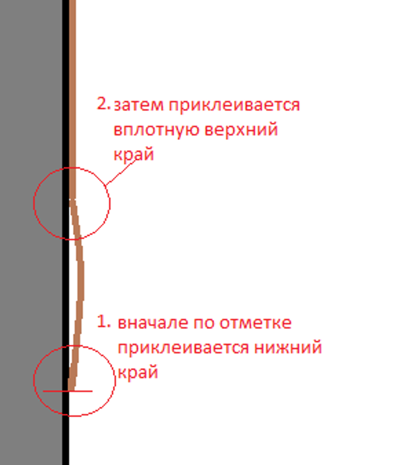

3. После того, как приклеили верхнюю (первую) плашку, можно клеить вторую. И вот здесь появляются тонкости. Дело в том, что пробковый клей - как правило контактный клей. Это означает, что одного касания будет достаточно, что пробковый лист приклеился намертво. Т.е. если Вы случайно промажете, и у вас останется шов (1 мм) с первым листом, то подвинуть второй лист к первой стык в стык уже не получится. Придется отрывать вместе с клеем, нанесенным на стену, и потом по-новой наносить клей на стену, на пробку, ждать и т.д. Итак, чтобы нормально приклеить второй (и последующие) лист, необходимо сделать следующее:
Берете лист, переворачиваете его клеем к себе, прикладываете его к первому листу НЕ ВПРИТЫК, а внахлест. т.е. поверх первого листа миллиметра на 2-3. Отчерчиваете ручкой или карандашом по нижнему краю (по клею ручка лучше пишет).
Потом переворачиваем и приклеиваем нижний край по отметке. Затем подгибаем пробковый лист (чтобы он шел небольшой дугой, и приклеиваем верхний край вплотную к верхнему листу (само собой получится плотно, поскольку лист будет изогнутый).
Затем прижимаете оставшийся лист руками, сводя их к центру листа. Нахлест 2-3 мм точно не заставит пробку потом где-то отклеиться.
Были моменты когда у меня оставался бугор высотой 3 мм на площади 2-3 см. этот бугор легко устраняется, если его просто вдавить пальцем и сильно прижать. Контактный клей пробку не отпустит. Поскольку пробка - это множество камер с воздухом, она легко переживает такие действия и в последствии нормально держится на стене.
Собственно, вот и все. Учитывая этот нахлест, пробки всегда лучше покупать немного больше, чем оклееваемая площадь. Также надо заложить запас на подрезку. В целом +5% к площади - нормальный запас. Если чего не понятно - спрашивайте, уточняйте - расскажу.

МастерХаус, зачем пробка клеится " внатяг"? чтобы при усушке не образовались щели? Или есть какие другие смыслы? Я когда впервые клеил пробку, то не знал что клеится внатяг, и приклеил просто встык, так ничего не случилось, уже четыре года прошло. Правда, пробка на стене, а не на полу.
...А может это нужно для того, чтобы стыки на полу не выкрашивались, ведь пробка всё же сравнительно мягкий и хрупкий материал? Я всё же думаю, что причина не в усадке, и поэтому клеить на стену "внатяг" совершенно лишнее.

Я всё же думаю, что причина не в усадке, и поэтому клеить на стену "внатяг" совершенно лишнее.Дело не в усадке, а в том, чтобы был запас: клей для пробки контактный, это значит, что подвинуть приклеенную плашку к другой уже невозможно - одно прикосновение, и пробка приклеена намертво. Если отрывать - то только с клеем от стены или пола. Описанная технология "внатяг" (прижилось словечко :)) предохраняет от того, что мастер немного промажет и получится щель между плашками, которую сложно будет чем-то замаскировать. Лучше сделать запас 1-2 мм, который даже подрезать не придется - пробка ужмется если надо будет, чем пытаться поймать миллиметры, и потом думать как заделать щель, если вдруг не попадешь. Поэтому тут ничего такого премудрого нет - просто практика показывает, что так аккуратней получается.
