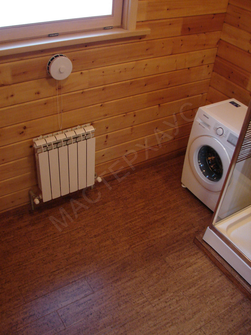

Не понятно, зачем вам наливайка поверх гидроизоляции, когда можно сделать наоборот - наливайку, а затем гидроизоляцию, и уже непосредственно на гидроизоляцию приклеить пробку.Так здесь второй вопрос - возможно ли клеить пробку на гидроизоляцию? Абсолютно ровной поверхности на гидроизоляции не будет, да и встанет ли клей на гидроизоляцию?
"Обычно"? хм. Сомневаюсь, что даже такой специалист по пробке, как Мастерхаус, считает пробку в ванной обычным делом.Не знаю, обычное ли это дело, но уж точно не уникальное![]()
Клеили пробку в ванной, гидроизоляцию на пол не делали, делали стяжку из готовой сухой смеси, потом наливной пол, потом пробку на клей декол, имеется так же вариант вместо наливайки ровняют пол плиточным клеем, возможно получится пол ровнее, так как наливайка повторяет неровности грубой стяжки. Полагаю гидроизоляция на пол не к чему
1 . смотря какая гидроизоляция(вы про какую себе думаете?)))), и смотря как делать... можно сделать ещё ровнее, чем наливайка.
2. клей на гидроизоляцию - ляжет (или "встанет"?)
Клеили пробку в ванной, гидроизоляцию на пол не делали,...Полагаю гидроизоляция на пол не к чемуRIANON, я вот думал что пробка в ванной явление уникальное, а если тебя послушать, получается , что уникальное явление это гидроизоляция пола...
- Я, так то, тоже не особо фанат гидроиззоляций всяких, но под пробку, всё же надо было бы, а?
Я не спец, я говорю из личного опыта, в дополнительной гидроизоляции под пробкой особого смысла не вижу, пробка приклеенная на стяжку ядреным клеем, залитая сверху тремя слоями лака сама по себе дает гидроизоляцию, у меня конечно, в ванной вода на полу не стоит, но если и зальет, то думаю под пробку вода попадет с трудом.
На счет пробки на пол в ванную это явление совсем не уникальное, но пока еще не до конца распробованное пользователями, от себя скажу, что пробка в ванной это очень интересное решение.
МастерХаус
Полностью согласен с RIANON. Гидроизоляцию делать не надо, т.к. клей, лак и пробка дадут и без того хорошую гидроизоляцию. Для нас пробка в ванной - обычное дело, кроме того, ее можно легко делать в бане и непосредственно в душевой зоне и туалете. Фото приложил.
Подровняйте пол клеем для кафеля, пропитайте, и можно смело клеить вплотную к стенам. Реально сделали много таких объектов, все нормально держится и нигде ничего не протекает.
МастерХаус
Скорее всего даже, если вы захотите им воспользоваться, у вас ничего не получится, т.к. Декол густеет со временем. Лучше не рисковать и взять новый. Сейчас появилось много достойных аналогов деколу, например, клей ProCork. Приклеивает очень хорошо, по цене дешевле процентов на 30.

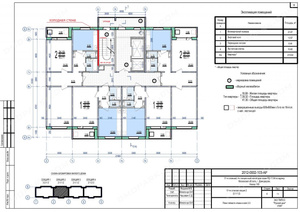

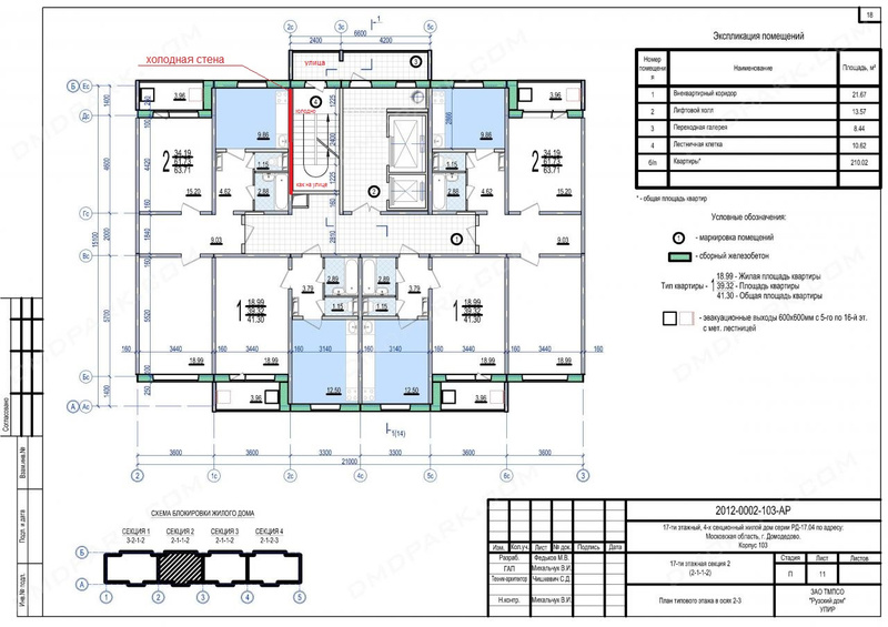

Панельный дом, одна из внутренних стен выходит на черную лестницу дома (кухонная). Хочу утеплить пробкой, далее обшить гипсокартоном внутри квартиры. Вопрос: нужно ли делать пароизоляцию и вообще расписать этапы приклеивания пробки.
Стена оштукатурена, ровная.

а зачем такие сложности? сделай пеноплекс тонкий, насверли саморезов чтоб торчали немного, заштукатурь мм10 ротбандом можно кафель под раб. зону клеить, остальное шпаклевать под обои
Пробка экологичнее, толщина меньше...
Вопрос именно про пароизоляцию, нужна ли она или нет?
а со стороны подъезда почему не сделать пеноплекс сверху кирпич или цеметно-песчаную штукатурку?
это многоэтажный дом, стена выходит на черную лестницу, вряд ли кто это будет этим заниматься.
про что и речь что заниматься сами вы должны. у нас в городе многие так делают, в домах с такой планировкой. друг живёт в такой-же квартире, поначалу стена на кухне и в кладовке покрывалась плесенью, ну пеноплэкс он не делал, он на полистироле работает, вот его 50мм взял а сверху дсп. но вот кирпич надёжней от вандализма.
по всем этажам в его подъезде прошли, квартир 7 из 12 сделали утепление

Не совсем понимаю, что такое черная лестница, но если это просто вторая лестница в подъезде и она ничем не отличается от парадной с точки зрения температуры и влажности, то я не понимаю зачем нужна параизоляция.
Поправьте, если я не прав, но, по-моему, можно просто купить пробковую подложку 4,6,8,10 мм, наклеить на стену на обычный клей для пробки. Подложку берите листовую 915х610мм. Самая распространенная - Wicanders. По качеству она хорошая. Клей берите ВОНЮЧИЙ. Для ваших целей клей без запаха на водной основе не годится. Воняет он только пока работаете. Воняет, как клей момент.
Стена должна быть сухой и чистой. Намазываете клей шпателем на всю стену очень тонким слоем. Шпатель ровный, не зубчатый. Намазываете клей на пробку тем же шпателем по всей поверхности. Слой - тоже максимально тонкий. Ждете пока клей высохнет. Почитайте на банке, сколько ждать, обычно минут 15-20. Когда клей ПОЛНОСТЬЮ высох, можно клеить.

Стена, которую хотелось бы оклеить показана красным на рисунке.
т.е. если пробка клеится на стену внутри дома пароизоляцию делать не нужно? просто приклеиваем и обшиваем гипсокартоном?

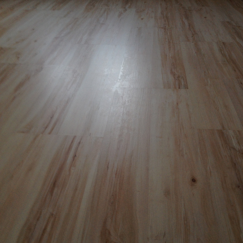

Уважаемый МастерХаус, спасибо за ответы и подсказку.
Грунтовку Lobadur WS 2K наносили металлическим шпателем, и легла она каплями и потеками.
Попытаюсь прикрепить фото. Смогла прикрепить только 1 фото самое непоказательное, но если увеличить, то можно понять. Остальные слишком большие, как их оттправить не знаю, а zip не прикрепить

Разговаривал с Управляющей компанией, категорически запрещают утеплять со стороны подъезда. Это МОП и я не имею права там ничего делать. Будем ругаться с ними дальше, т.к. стена реально холодная...
если не разрещают утеплять,то пусть ставят отопление по лестнице.в том же доме про котороый я говорил, они на лестничных плащадках добились и провели отопление по всем 12 этажам. а на счёт где лестница, так она у них считается пожарным выходом, попадать на неё надо через балкон, поэтому и не замарачивались наверно. но утепляют без проблем. ведь если посудить, не утеплил когда, она начинает промерзать, сыреть, плесенью покрываться. а это опасно для здоровья. так что либо пусть сами устраняют,либо скажите что сами со стороны подъезда утеплите. так как если со стороны квартиры делать утепление,это она уменьшится сантимов на 5 минимум, а это перепланировка и уменьшение жилплощади.

ildus116
Работаю с клеем wakol с 2010 года, работа - одно удовольствие: не пахнет, сцепление даже через сутки не уменьшается, то есть можно нанести клей на всю пробку (на весь обьем) и клеить несколько дней, если объект большой, увеличивается метраж поклейки ( у меня в среднем 40-60кв.м. в день и даже не изматываешься), так как не устаешь, дышишь свободно полной грудью без вреда для здоровья в отличии от синтетических клеев. Да и расход клея радует - 2,5кг на 20-25 кв.м.. Был до этого клея аналог IBOLA D7, очень похож на wakol по внешнему виду, но пробка через некоторое время отклеивалась, при этом клей оставался на пробке и на основание, если кто работал с этим клеем вероятно знает. ТАК ВОТ ВОПРОС!!!
Последние два года начали обращаться старые клиенты, у которых клеили ИМЕННО СТЕНЫ И ПОЛЫ ПОД МАСЛОМ (с пробкой под лаком нет таких проблем) на клей WAKOL. Пробка разрывается, от снования появляются зазоры между пластинами до 3 мм. . Технологические процессы не нарушались, грунтовка использовалась всегда тоже wakol. Может кто-нибудь подскажет, что делать, к кому обращаться???? Уж больно много стало этой рекламации - квадратов 300 набралось. По возможности с использованием ионизаторов переклеиваем на синтетические клеи.
МастерХаус
Уточните, что значит "стены и полы под маслом"? Стены и пол были покрашены масляной краской? И Вы сверху на это клеили пробку?
И еще сразу, на счет "технологии не нарушались". 2,5 кг Вакола идет по нормам на 8-10 м2. При необходимости можно растянуть на 12 м2. Но на 20 м2 - это явное нарушение хехнологии. Я сам клеил пробку на вакол, ума не приложу, как можно так его растянуть...
Без обид, но такими сообщениями вы портите репутацию хорошему продукту. Потом народ начитается и будет говорить, что клей плохой. А проблема вовсе не в клее, а в его количестве, которого явно было недостаточно, если вы растягиваете банку (на которой написано, что расход у нее - 8 м2) на 20 м2.
На счет решения проблемы. Что тут еще придумаешь, кроме как тупо подклеивать. Оттягиваете края, намазываете клей, вставляете спички ,ждете, пока клей высохнет, убираете спички, приклеиваете. Процесс бесконечно долгий в случае с 300 м2, а что поделать... Сочувствую
