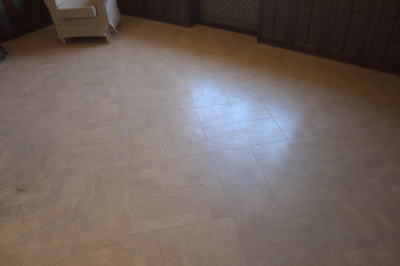

Укладывать проще пробку с фаской, потому что она лучше скрывает неровности пола. На пробке без фаски малейшие неровности и огрехи укладчика видны как на ладони - стыки получаются разные по высоте, приходится все заливать лаком на 4-5 слоев... В общем дорого и долго получается. Это если не получится нормально положить. Если клеить пробку с фаской - то даже перепад в 1 мм будет незаметен. Тут от укладчика требуется только чтобы он щелей между плашками не наделал. Как укладывать без щелей, я писал раньше (стр.3 этого форума).
Минусы связанные с фаской - это грязь, которую надо будет из фаски периодически убирать. Однако это только кажется такой сложной работой. Делать это достаточно 1 раз в месяц, занимает не более 10 минут.
Но это все лирика. Гораздо важнее вот что: у Викандерса клеевая крашеная пробка вся идет с фаской. Шампань относится к крашеной. Поэтому, если Вы хотите шампань + клеевую, тут без вариантов - она есть только с фаской. Если хочется без фаски + шампань - тогда только замковая пробка. Среднего, увы, не дано.

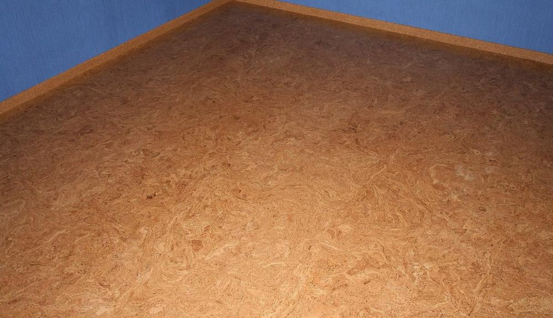

На всякий случай, фото с разной пробкой:
