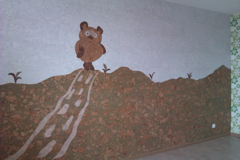

И еще вопрос:Ну вот, закончили мы ремонт, вот такого винни пуха нам приклеили на стену в детскую, и на полу положили пробку викандерс с фаской, и вставили несколько плашек с ракушками (см фото), ребенок будет ползать и "собирать" ракушки )))
Предлагают лак в банках по 1 л и по 5 л, но тут же пишут, что срок действия открытого лака для пробки не более 2-х часов. Как много времени уходит чтобы покрыть пробку лаком (около 50 метров) и когда начинают покрывать на второй слой?
Вот мы планируем взять на 50 метров площади 2 банки по 5 литров, чтобы покрыть на 2 слоя - можно так? Или лучше все же брать литровыми ? (но так дороже выходит)
Спасибо!
Ситуация такая - брали мы, как и положено, две 5-литровые банки лака на 53 метра площади пробки (детская, коридор, зал-кухня), чтобы хватило на 2 слоя покрытия (сама пробка уже с предлакировкой). В итоге рабочие потратили только одну банку, а вторую даже не открывали, при этом утверждают, что покрыли в два слоя...
Лак супра матовый, особо на вид да и на ощупь не чувствуется. Вот мы и думаем, может нам (уже самим) второй банкой еще на один слой покрыть, на совесть так сказать? Не будет ли этот еще один слой лишним? долго сохнуть?
МастерХаус
Вот мы и думаем, может нам (уже самим) второй банкой еще на один слой покрыть, на совесть так сказать? Не будет ли этот еще один слой лишним? долго сохнуть?Заливайте - лишним не будет. Не такая это сложная работа - валиком по полу вазюкать. Обычный велюровый валик подойдет идеально. Наливаете немного на пол - и вперед раскатывать. Количество слоев не так важно, сколько толщина лакового покрытия. Просто толстый слой лака сохнуть будет долго, поэтому принято разбивать на 3 слоя. Если лак остается - выливать надо однозначно, потому что у Вас на полу 2 тонких слоя, а по-сути это 1 нормальный слой (если не считать предлакировки). Есть люди, который по 4-5 слоев наливают специально, для повышения прочности, поэтому не навредите - это точно. Главное не забудьте начисто протереть пол перед последним слоем, чтобы не закатать под лак какую-нибудь грязь или пятна.
Сохнет 1 слой лака часа 3-4. Если бы я себе делал, и если бы позволяло время, я бы мебель занес только через неделю после лакировки, а лучше через месяц. Если такой роскоши нет - выждите хотя бы сутки. А ходить по нему можно уже через 3-4 часа (как высохнет).
P.S. Винни-Пух зачётный

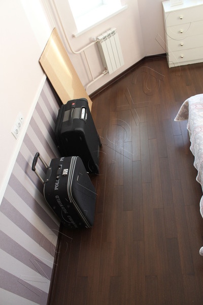

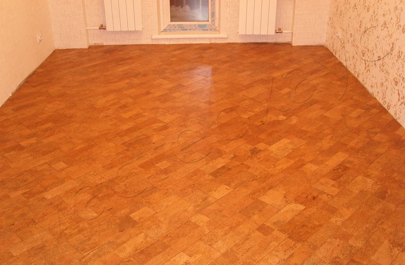

Прошу более подробно рассказать про то как начинать наклейку пробки - с угла или в середине комнаты?
Как лучше ее ориентировать - параллельно стенам или под углом?
МастерХаус
Прошу более подробно рассказать про то как начинать наклейку пробки - с угла или в середине комнаты?Все зависит от того, как сильно у Вас заставлена комната. Если у Вас просторная комната, в которой стоит только диван и на стене висит плазма (т.е. очень много свободного места и видно много пола), то желательно клеить пробку с середины комнаты. При этом надо рассчитать, чтобы обрезки во все стороны были примерно одинаковые. С пробкой без фаски это практически незаметно, а вот если пробка с фаской то все это будет прекрасно видно. Важный момент: первая наклеенная плашка задаст направление всем остальным плашкам, поэтому положение первой плашки вымерять необходимо особенно тщательно: она должна быть точно по центру комнаты. Ну а дальше все остальные плашки уже сами пойдут по нужному направлению, создав симметричный рисунок относительно центра комнаты, давая при этом равные обрезки по краям комнаты.
Если у Вас комната будет заставлена мебелью, то обрезки лучше всего спланировать в тот край комнаты, где будут стоять шкафы или стенка с телеком. Тогда клеить можно от свободного угла комнаты. Это проще, но если Вам захочется переставить мебель, все будет видно. Этот вариант лучше всего годится для кухни: шкафы там не принято передвигать.
Направление - дело не принципиальное. Если клеить пробку параллельно стенам, то как правило, клеют вдоль длинной стены комнаты. Можно положить под углом (т.н. диагональная укладка). Такая укладка зрительно увеличивает комнату и вообще считается более "крутой", но и мороки с подрезкой там больше.
Приложил фото с примером. Под рукой только фото с клеймом "МастерХаус", но суть от этого не меняется.

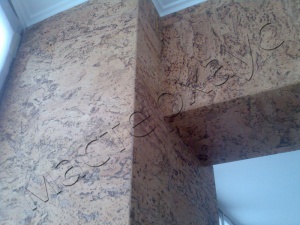

Я также хочу попробовать сама наклеить настенную пробку, прочитала Ваши советы - всё понятно, кроме одного - как обклеивать угол? Также как и обои, выгибая плитку по конфигурации угла? Или обрезать и клеить угол в стык? Чтобы 2 плитки стыковались четко в углу?
МастерХаус
Выгнуть плитку под прямым углом не получится - она сломается. Единственный вариант подрезать плитку по кривизне угла (говорю так, потому что в 90% случаев стены в наших домах кривые-прикривые). Поэтому подрезаете и клеите в стык с другой плиткой. Это касается как внешних (выпуклых) так и внутренних (вогнутых) углов. На внешних углах останется виден торец одной из наклеенный плиток - это нормально. Пробка - натуральный материал, тем самым вы подчеркиваете, что это никакие не обои а 3-мм куски коры (пробки). В случае с натуральной пробкой (натурального цвета) это даже видно не будет, если не приглядываться.
Приложил фотку, там все видно.

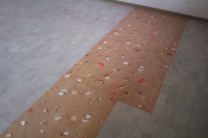

Хотим во всей квартире положить клеевую пробку. Но нужно решить вопрос с основанием под пробку.
Дело вот в чем: от входной двери квартиры идет длинный корридор №1 из которого идут ответвления на кухню и в зал, корридор заканчивается небольшим корридорчиком №2 расположенным поперечно из которого идут ответвления еще в две комнаты, а так же в ванную и туалет.
В месте пересечения этих корридоров есть плавный перепад плит (высота перепада ~ 2см, ширина этого перепада - 20см). То есть корридор №2 с двумя комнатами получается ниже на 2см, чем корридор №1 с кухней и залом.
Хотелось бы во всей квартире иметь ровный пол без всяких перепадов.
Что лучше сделать: залить стяжку в маленьком корридорчике №2 и в двух примыкающих комнатах, или уложить в комнатах фанеру, а корридорчик залить стяжкой (т.к. граничит с ванной)?
Что бы вы сделали, возможно какой-то 3-й вариант?

Что лучше сделать: залить стяжку в маленьком корридорчике №2 и в двух примыкающих комнатах, или уложить в комнатах фанеру, а корридорчик залить стяжкой (т.к. граничит с ванной)?В данной ситуации лучше сделать стяжку, а не фанеру. Если укладывать фанеру, то теряется смысл в клеевой пробке, т.к. напольное покрытие все равно будет бояться воды: если прольется много воды и она попадет под плинтус, то фанера может начать набухать, скрипеть и со временем крошиться. Тем более срок службы фанеры - 10 лет, (на этот срок рассчитан клей, который соединяет слои фанеры). Срок службы клеевой пробки - 15-20 лет, а может и больше (просто она еще по-факту в России так долго ни у кого не лежит). Поэтому использование фанеры в качестве основания для клеевой пробки не совсем логично.
В качестве стяжки в данной ситуации лучше использовать не самовыравнивающуюся смесь, а грубый ровнитель. Самовыравнивающаяся смесь хорошо подходит, если нужно выровнять перепады до 1 см. У Вас 2 см - поэтому лучше грубым ровнителем. Высохнет стяжка через день (станет твердой), но клеить пробку на нее можно будет недельки через две. До этого не рекомендуется, потому что сырая стяжка первое время дает обильные испарения.

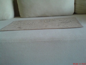

Но лучше все-таки фото сбросить, чтобы я с уверенностью мог сказать, а то может я не понял чего-то по описанию.
Lubov2103
Пока проблемы нет, но я боюсь, если она появится, когда решим применить эти листы в деле, то я расстроюсь.
На вид-листы не изогнуты, не крошатся, но не без конечно же они могут храниться? фото прилагаю. Спасибо
Клей силы неимоверной! Случайно промазал мимо пришлось ножом счищать!
МастерХаус
Пока проблемы нет, но я боюсь, если она появится, когда решим применить эти листы в деле, то я расстроюсь.Конечно, не бесконечно. Но долго. В Европе есть Храм начала 17 века, изнутри отделанный пробкой. До сих пор стоит. Пробка - очень долговечное покрытие, срок использования измеряется не годами, а десятилетиями. Как правило, она изнашивается в процессе эксплуатации (подрали кошки, стерли чем-нибудь и т.д.). Но если она просто лежит, уверяю Вас, она долго остается пригодной.
Другой вопрос хватит ли Вам ее. Например, у Вас осталось 2 м2, а надо 3 м2. Во-первых, такой пробки может уже не быть (сняли с производства). Во-вторых, другая партия может быть немного другого цвета (отличаться на пол тона). Поэтому использовать ее надо будет обособленно (чтобы она полностью закрыла нужный участок).
Lubov2103
так и предполагалось-использовать весь остаток в дизайне, что бы не выбрасывать. Спасибо большое за ответ.
