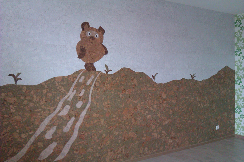

И еще вопрос:Ну вот, закончили мы ремонт, вот такого винни пуха нам приклеили на стену в детскую, и на полу положили пробку викандерс с фаской, и вставили несколько плашек с ракушками (см фото), ребенок будет ползать и "собирать" ракушки )))
Предлагают лак в банках по 1 л и по 5 л, но тут же пишут, что срок действия открытого лака для пробки не более 2-х часов. Как много времени уходит чтобы покрыть пробку лаком (около 50 метров) и когда начинают покрывать на второй слой?
Вот мы планируем взять на 50 метров площади 2 банки по 5 литров, чтобы покрыть на 2 слоя - можно так? Или лучше все же брать литровыми ? (но так дороже выходит)
Спасибо!
Ситуация такая - брали мы, как и положено, две 5-литровые банки лака на 53 метра площади пробки (детская, коридор, зал-кухня), чтобы хватило на 2 слоя покрытия (сама пробка уже с предлакировкой). В итоге рабочие потратили только одну банку, а вторую даже не открывали, при этом утверждают, что покрыли в два слоя...
Лак супра матовый, особо на вид да и на ощупь не чувствуется. Вот мы и думаем, может нам (уже самим) второй банкой еще на один слой покрыть, на совесть так сказать? Не будет ли этот еще один слой лишним? долго сохнуть?
МастерХаус
Вот мы и думаем, может нам (уже самим) второй банкой еще на один слой покрыть, на совесть так сказать? Не будет ли этот еще один слой лишним? долго сохнуть?Заливайте - лишним не будет. Не такая это сложная работа - валиком по полу вазюкать. Обычный велюровый валик подойдет идеально. Наливаете немного на пол - и вперед раскатывать. Количество слоев не так важно, сколько толщина лакового покрытия. Просто толстый слой лака сохнуть будет долго, поэтому принято разбивать на 3 слоя. Если лак остается - выливать надо однозначно, потому что у Вас на полу 2 тонких слоя, а по-сути это 1 нормальный слой (если не считать предлакировки). Есть люди, который по 4-5 слоев наливают специально, для повышения прочности, поэтому не навредите - это точно. Главное не забудьте начисто протереть пол перед последним слоем, чтобы не закатать под лак какую-нибудь грязь или пятна.
Сохнет 1 слой лака часа 3-4. Если бы я себе делал, и если бы позволяло время, я бы мебель занес только через неделю после лакировки, а лучше через месяц. Если такой роскоши нет - выждите хотя бы сутки. А ходить по нему можно уже через 3-4 часа (как высохнет).
P.S. Винни-Пух зачётный

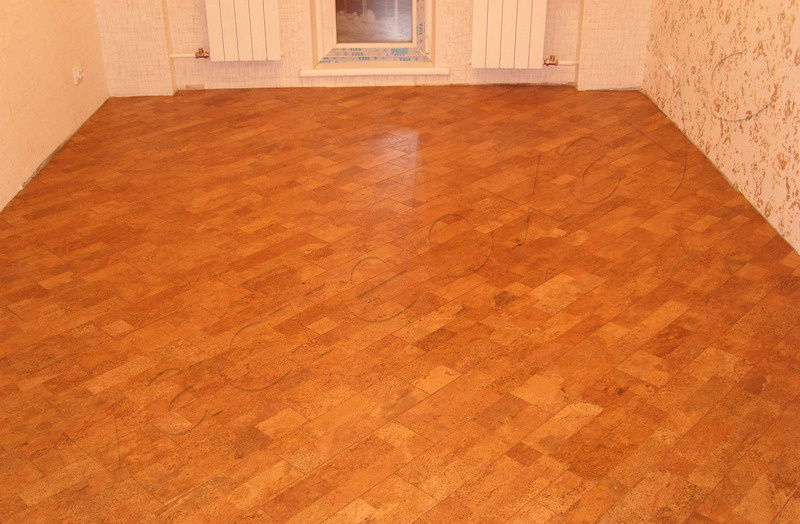

Прошу более подробно рассказать про то как начинать наклейку пробки - с угла или в середине комнаты?
Как лучше ее ориентировать - параллельно стенам или под углом?
МастерХаус
Прошу более подробно рассказать про то как начинать наклейку пробки - с угла или в середине комнаты?Все зависит от того, как сильно у Вас заставлена комната. Если у Вас просторная комната, в которой стоит только диван и на стене висит плазма (т.е. очень много свободного места и видно много пола), то желательно клеить пробку с середины комнаты. При этом надо рассчитать, чтобы обрезки во все стороны были примерно одинаковые. С пробкой без фаски это практически незаметно, а вот если пробка с фаской то все это будет прекрасно видно. Важный момент: первая наклеенная плашка задаст направление всем остальным плашкам, поэтому положение первой плашки вымерять необходимо особенно тщательно: она должна быть точно по центру комнаты. Ну а дальше все остальные плашки уже сами пойдут по нужному направлению, создав симметричный рисунок относительно центра комнаты, давая при этом равные обрезки по краям комнаты.
Если у Вас комната будет заставлена мебелью, то обрезки лучше всего спланировать в тот край комнаты, где будут стоять шкафы или стенка с телеком. Тогда клеить можно от свободного угла комнаты. Это проще, но если Вам захочется переставить мебель, все будет видно. Этот вариант лучше всего годится для кухни: шкафы там не принято передвигать.

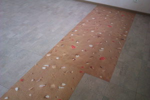

Направление - дело не принципиальное. Если клеить пробку параллельно стенам, то как правило, клеют вдоль длинной стены комнаты. Можно положить под углом (т.н. диагональная укладка). Такая укладка зрительно увеличивает комнату и вообще считается более "крутой", но и мороки с подрезкой там больше.
Приложил фото с примером. Под рукой только фото с клеймом "МастерХаус", но суть от этого не меняется.

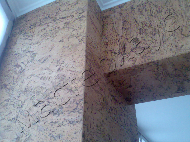

МастерХаус
Выгнуть плитку под прямым углом не получится - она сломается. Единственный вариант подрезать плитку по кривизне угла (говорю так, потому что в 90% случаев стены в наших домах кривые-прикривые). Поэтому подрезаете и клеите в стык с другой плиткой. Это касается как внешних (выпуклых) так и внутренних (вогнутых) углов. На внешних углах останется виден торец одной из наклеенный плиток - это нормально. Пробка - натуральный материал, тем самым вы подчеркиваете, что это никакие не обои а 3-мм куски коры (пробки). В случае с натуральной пробкой (натурального цвета) это даже видно не будет, если не приглядываться.

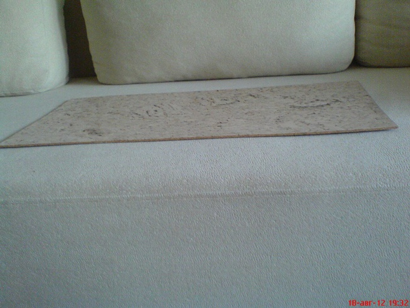

Пока проблемы нет, но я боюсь, если она появится, когда решим применить эти листы в деле, то я расстроюсь.
На вид-листы не изогнуты, не крошатся, но не без конечно же они могут храниться? фото прилагаю. Спасибо
Клей силы неимоверной! Случайно промазал мимо пришлось ножом счищать!
МастерХаус
Пока проблемы нет, но я боюсь, если она появится, когда решим применить эти листы в деле, то я расстроюсь.Конечно, не бесконечно. Но долго. В Европе есть Храм начала 17 века, изнутри отделанный пробкой. До сих пор стоит. Пробка - очень долговечное покрытие, срок использования измеряется не годами, а десятилетиями. Как правило, она изнашивается в процессе эксплуатации (подрали кошки, стерли чем-нибудь и т.д.). Но если она просто лежит, уверяю Вас, она долго остается пригодной.
Другой вопрос хватит ли Вам ее. Например, у Вас осталось 2 м2, а надо 3 м2. Во-первых, такой пробки может уже не быть (сняли с производства). Во-вторых, другая партия может быть немного другого цвета (отличаться на пол тона). Поэтому использовать ее надо будет обособленно (чтобы она полностью закрыла нужный участок).

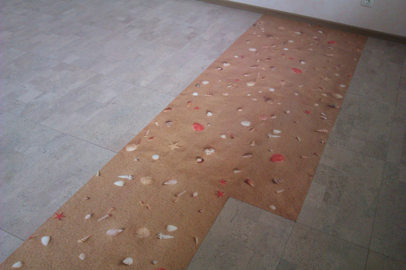

Pixto4ka
Здравствуйте, вроде бегло просмотрела тему и не нашла ответа на свой вопрос..
Хотим выложить пол в детской клеевой пробкой с фотопечатью сверху (детская коллекция). Смущает следующие, так как там не будет обычного рисунка пробки скрывающего все царапины, соответственно в случае если ребенок поковыряется, все? Все переделывать? Плюс у нас есть кот, а у кота есть когти, которые хоть и подстригаются, но он может прыгнуть со шкафа например...
Вообщем стоит ли рисковать и использовать в детской пробку с фотопринтом?
МастерХаус
удалено. не нужно нажимать "цитата" если отвечаете непосредственно на предыдущее сообщение .
Что касается принтовой коллекции (я так понял это CorkStyle). Это особая пробка - у нее повышенная плотность (у обычной пробки 500-550 кг/м3, у принтовой доходит до 700 кг/м3). Выше плотность - выше износостойкость. Это к тому, что чтобы ее проковырять - надо специально ковырять чем-то острым долго и упорно. Просто уронив на эту пробку какой-нибудь предмет, вы ее точно не испортите - проверяли, выдерживает нормальный такой удар молотком (чего не скажешь о ламинате или паркете). Еще более прочная принтовая коллекция под лаком Hot Couting. Он идет на замковой пробке. Это вообще штука неубиваемая, вот ссылка, можете почитать про него:
Этот лак дает 33 класс износостойкости (если быть точным АНАЛОГ 33-го класса ламината, поскольку эти классы придуманы для ламината и пробка по ним не классифицируется). Короче, можно провести параллель с прочностью ламината 33-го класса (но не в плане продавливаемости, а в плане истирания верхнего слоя, т.е. лака).
Эта пробка минимально продавливается, выдерживает падение тяжелых предметов и вообще среди пробки это самое износостойкое покрытие (высокая плотность + очень прочный лак). Поэтому такое покрытие коту точно не по зубам (когтям). Да и смысл ему драть ровную гладкую поверхность??? В лак для пробки не так-то просто вонзить когти, тем более в Hot Coating. Даже если с размаху будет прыгать - когти не вопьются.
Мифы про котов и пробку идут вот откуда: обычная пробка (некоторые ее дизайны) бывают довольно текстурированными. Иногда перепад по высоте внутри одной плашки составляет 1 мм. Вот тут коты с удовольствием отпячиваю зад и впиваются когтями в выступающие поверхности. Обычная пробка такого не выдерживает, потом люди идут на форумы и говорят, что кот в легкую подрал дорогущую пробку. Выбирать надо ровные дизайны, если кот такой и не будет он ничего драть.
Поэтому за кота не переживайте - это вопрос дизайна и его текстурированности. Принты все идеально ровные, повторюсь, драть их коту смысла нет.
Что касается, если ребенок проковыряет. Если задастся целью - проковыряет и восстановить не получиться. Видно будет сильнее, чем на обычной пробке - там все-таки цвета внутри на поверхности совпадают, как-то не сильно в глаза бросается.
С другой стороны, пробку постоянно берут в детские комнаты, и все нормально у людей лежит. Не думайте, что пробка СЛИШКОМ мягкая и рыхлая. Это же все таки напольное покрытие.
Важный момент: более износостойким является замок, потому что на нем по умолчанию нанесен Hot Couting. На клеевую тоже можно этот лак нанести, но это будет заказная позиция со Швейцарии - срок 2-3 месяца. А замка в Москве много - они его возят постоянно.
Поэтому, на мой взгляд делать клеевую принтовую детскую коллекцию особого смысла нет. Коме того, клеевая пробка - это МИНИМУМ на 10 лет. А чаще всего лет 20-25, при условии нормального обращения и обновления лака. Ребенок вырастет и покрытие ему может надоесть. А демонтировать клеевую пробку - это вилы. А с замком проще - надоел - собрал его и все (кстати можно не выбрасывать, его можно до 4 раз собирать и разбирать) - можно новое покрытие (по-возрасту) постелить. Не будет же ребенок до 16 лет жить в комнате с котятками и сердечками на полу. Хотя, тут уже не мое дело, конечно.
Итого: наиболее износостойкая пробка - это принт замок (там без разницы детская или не детская). Кот с ней не справится (даже пытаться не будет). Ребенок повредить может (специально если ковырять чем-то острым, что уже странно - как у ребенка оказалось что-то настолько острое, чтобы пробить лак для пробки?) и видно это будет. В ходе нормальной эксплуатации ребенок вряд ли испортит это покрытие.
В общем, как-то так. Будут вопросы - задавайте, с удовольствием отвечу.

Pixto4ka
Спасибо, за развернутый ответ, только несколько уточнений, я открыла коллекцию CorkStyle, там на многих принтовых коллекциях этот лак Hot Coating, но я правильно понимаю, что на детской его нет, указано что класс нагрузки 31...
И еще в начале этой темки читала про сравнение клеевой и замковой и отдала предпочтение клеевой, она же более влагостойкая, а ребенок у меня маленький постоянно что-то проливает, или марает, учится ходить на горшок соответственно постоянное мытье, справится ли с этим замок?
МастерХаус
Вот здесь хорошо видно: замковые полы - 33 класс, клеевые 31.
http://corkstyle.ru/catalog/Hello_Kitty_Snoopy.html
Замок более износостойкий, чем клеевая. Бывает клеевая под лаком Hot coating. На сайте нет, т.к. заказная позиция. Если больше 30 м2, то можно заказать на фабрике и через 2-3 месяца она будет у вас. Условия зверские, но что есть, то есть. Если хотите защитить замок от частых проливаний воды, то можно попробовать замок залакировать.
Сразу скажу. Мое мнение - этого делать нельзя, потому что замковый пол - плавающее покрытие, оно не фиксировано на полу, а значит, лак на стыке плашек должен рано или поздно треснуть. Это теория.
Теперь практика: на сайте производителя есть инструкция, в которой сказало, что замок лакировать можно. И мне поставщик московский тоже много раз говорил, что Москва лакирует замок и в ус не дует, мол все нормально у всех лежит. Я им доверяю, но проверить все же хочу - постелю у себя дома замок в туалете и залакирую. Через год отпишусь по результатам
Пока только на слово верить приходится.
Важный момент в лакировке замка - это состыковка лаков. Если лакируете замок, то лак должен быть только от этого производителя. Универсальный не подходит - начинает шелушиться и отслаиваться. Если берете замок КоркСтайл, то и лак нужен их фирменный. Это что касается обычного замка с обычным лаком.
А Hot Coating перед лакировкой надо еще прогрунтовать. Тоже фирменной грунтовкой.
Короче, касательно лакировки замка меня терзают сомнения, потому что нет опыта. Есть только многочисленные рекомендации от поставщика, с которым работаем не первый год и с которым у нас очень дружеские отношения - не думаю, что они нам будут специально врать. Я бы в своей детской рискнул так сделать. Я так не сделал, потому что мне дизайны детские не нравятся (дело вкуса). У меня там вообще коврушка в виде города с дорогами :))))
ИТОГО: Более износостойкий - замок. Более влагостойкая - клеевая. И износостойкое и влагостойкое - либо клеевая Hot Coating под заказ с длинными сроками, либо лакировка замка, по всем правилам с фирменными лаками и грунтовками.
Что немаловажно: если будет глобальный затоп (соседи, труба лопнет и пр.) клеевая пробка выживет, а вот залакированный замок нет. Он не приклеивается к полу, поэтому вода попадет под него и приехали - замок пропитается изнутри и набухнет. Но это только ситуация форс мажора. В ходе обычной эксплуатации (локальные проливания) лак может сутками держать воду. И это не пустые слова. Проверяли: склеили из клеевой пробки коробочку, залакировали изнутри, налили волу и начали ждать, через сколько часов коробка даст течь. Через 3 суток вода полностью испарилась. Коробочка осталась цела и невредима.
