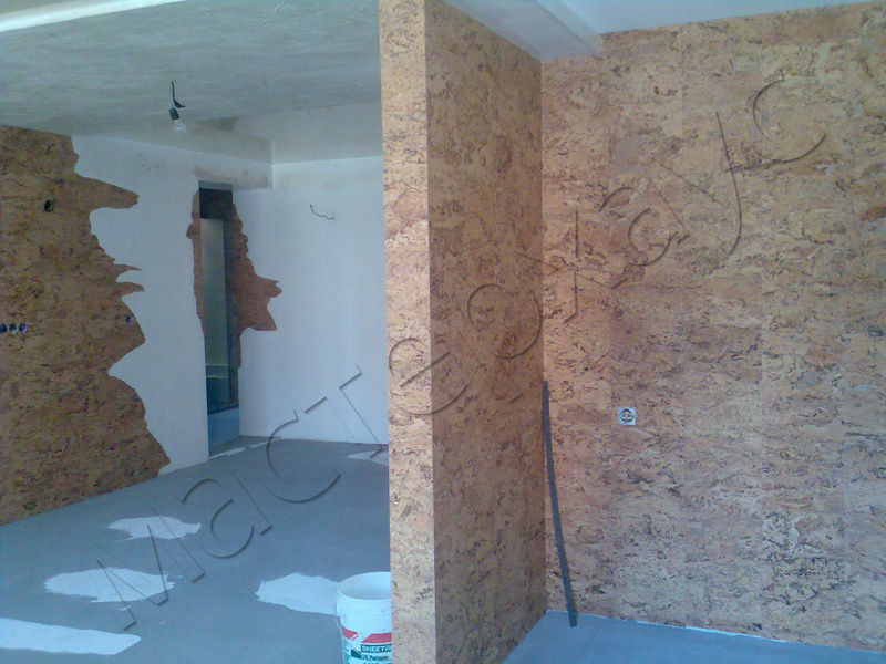

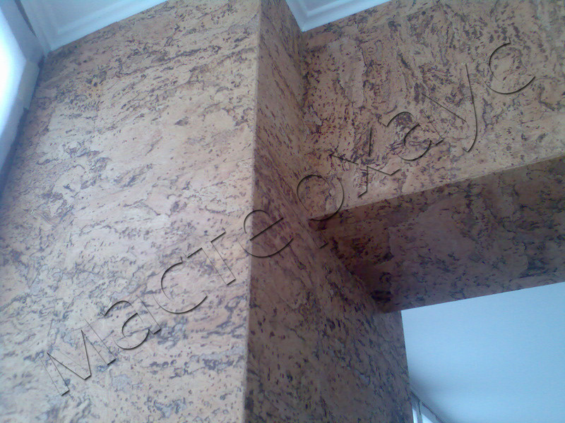

Приветствую Вас!

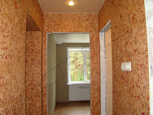

Подскажите пожалуйста технологию поклейки тонкой подложки на стены?
Хотелось-бы прям рулоном, как обои ...
Думаю эта будет достаточно проблематично на контактный клей,
на сколько понял Wakol подходит для этого лучше, как выше сказано, вроде при определенных условиях, есть возможность чуть "сыграть".
Может есть неконтактная альтернатива типа ПВА ???
Место поклейки - торцевые стены и смежные углы теплой лоджии, места "непроходимые" и частично заставленные (холодильник, настенный шкаф).
Почему подложка - потому как уже есть, плюс вписывается (там где "выглядывать" будет) в дальнейшее обрамление фасадной стены уже настенной пробкой.
По настенной, также вопрос на счёт выгорания? Сторона солнечная!
Как я понял, выше говорилось об этом в контексте пола, а там пробка "круче" защищена ...
По настенной также, со временем посветлеет оттенком или или есть шанс что "побелеет" напрочь?

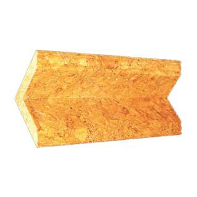

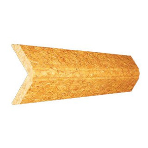

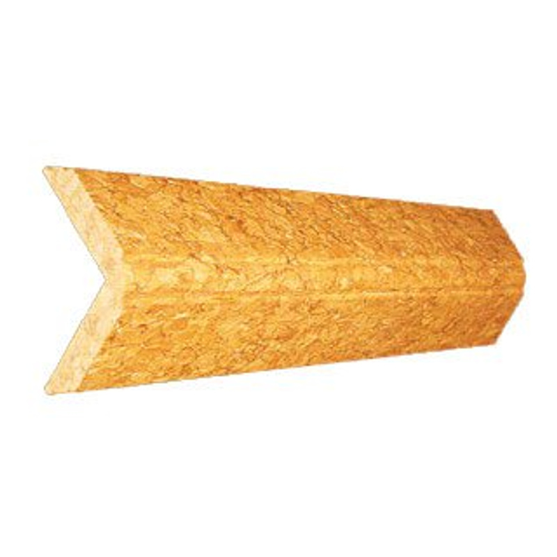

И ещё вопрос про углы, выше Вы говорили про клейку встык.
Для внутреннего это без проблем, а вот внешние, плюс если проходимые (((
Может есть варианты "отдельных" длинных планок углов внутренних/внешних, типа плинтусов ?

На счет клея не подскажу, потому что не имею такого опыта. Клеили только на Декол либо на Вакол. Мы над пробкой периодически экспериментируем, но с химией не рискуем. Даже не знаю. Слышал есть Момент для пробки, но это тоже контактный клей 100%.
Честно говоря, я даже не представляю себе, как Вы будете это клеить... Надо будет сразу человека 2, а лучше 3 привлекать, чтобы держали рулон, а один чтобы точно клеил встык. Если сравнивать Вакол и Декол, то Вакол менее зверский. Но я бы не сказал, что там много пространства для маневра, работать надо очень аккуратно.
На счет выгорания. Настенная выгорает также как и напольная. Напольная сильнее защищена только в случае с лаком Хот Коутинг, а это ДАЛЕКО не вся напольная пробка (от силы процентов 20%). Поэтому здесь пробка постепенно посветлее оттенком, но не выгорит в ноль.
В отдельных "плинтусах" и уголках на мой взгляд нет особого смысла. Выглядит это не очень, а по хрупкости еще хуже чем настенная. Вот фотографии внешних углов, сделанных обычной настенной пробкой. Отделаны именно проемы, проходные места. Нормально все держится, если чем-то мощным не зацепить. Но если мощным цеплять, можно что угодно испортить.

Я имел ввиду что-то подобное (см рис.)
думаю что они придали бы вид (выделили) проемы, плюс их можно сменить при повреждении ...
На счёт клея, понял ... буду пробовать на Вакол,
МастерХаус
Да, я эти уголки и имел в виду. Сменить при необходимости... Ну не знаю. Наверное можно, если на Декол их не садить. В случае с 2 мм подложкой, наверное, это оптимальный вариант. Одно дело настенка 3 мм, другое подложка 2 мм. Дело даже не в толщине, а в плотности материала. Подложка на много более хрупкая. Для отделки углов явно не годится.

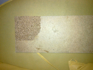

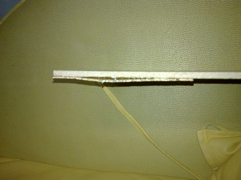

МастерХаус
Вот фотки моего эксперимента
Капнул Вакола на оргалит и на пробку. Склеил их. Первое, что мне не понравилось - это то, что Вакол начал просачиваться в дырки подложки. Лак с Ваколом не очень стыкуются - клей от лака белеет, поэтому если так делать вся пробка будет в белых пятнах свернувшегося клея. Как оно потом под лаком жить будет, даже не знаю...
Клея капнул нормально, не пожалел, но тем не менее уже через пару часов с краю оргалита отклеилась часть подложки. Т.е. пробка впитала клея, немного разбухла, а поскольку клей был сырой, он не обладал склеивающими свойствами и подложка просто отошла.
Впрочем, там, где она приклеилась, оторвать ее было сложно. Поэтому здесь, пожалуй, поправлю, свое утверждения на счет пузырей. Если клеить на сырой Вакол пузыри могут, и даже, скорее всего, появятся. Если клеить по технологии с высыханием клея, тогда пузырей не будет.
Поэтому вывод (ранее я его озвучивал): клеить на сырой Вакол нельзя. Как минимум из-за пузырей. Также не стоит забывать про свертываемость клея при контакте с лаком. А если у Вас будет вся поверхность в клее, просочившимся изнутри, при нанесении лака ничего хорошего не получится. А если Вакола немного намазать, чтобы не просачивался, то он вообще ничего не склеит (вначале так попробовал), все просто отваливается, даже в горизонтальном положении, чего уж там говорить про наклеивание на стену.
На счет ПВА. Не буду спорить с Отделочником54. Скажу лишь что приклеить - это одно, а как оно будет себя вести на лоджии в течении последующих лет - это другой вопрос. Не все, что хорошо склеивается изначально, потом долго и упорно служит. Может с ПВА получится приклеить, а может и нет.

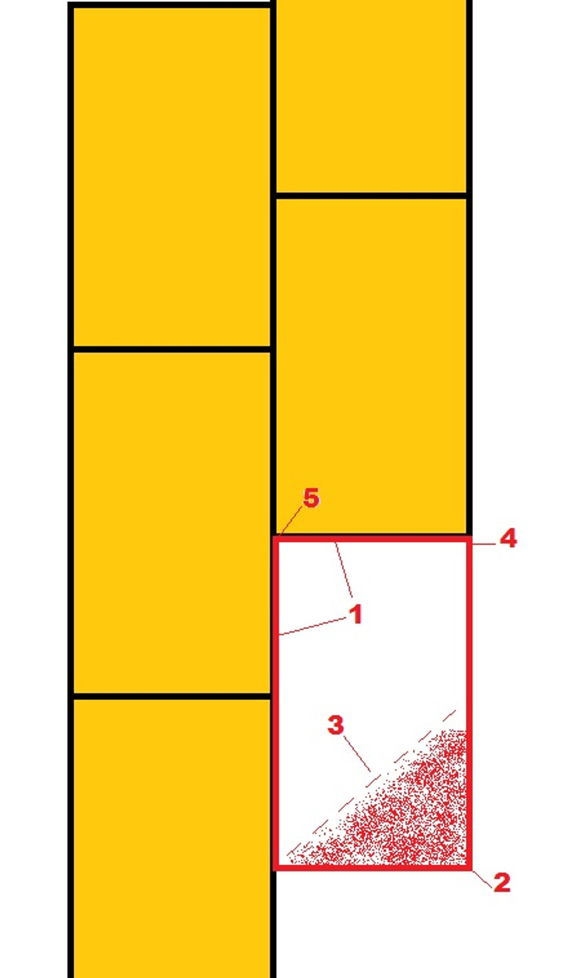

МастерХаус
С 4-х сторон и не надо. На каждой плашке надо делать с натяжением только 2 стороны - длинную, примыкающую к уложенному ряду, и торец. Остальные стороны будут прижаты другими плашками.
Короче, вот схемка и комментарии к ней (смотреть надо одновременно):
1. Эти 2 ряда будут приклеиваться внатяг. По этим двум сторонам изначально делаем нахлест по 1 мм на уже приклеенные плашки.
2. Клеить начинаем от этого угла.
3. Клеим плашку по диагонали (подкрашенная часть приклеенная). Это делается для того, чтобы когда Вы начнете заправлять нахлест по длинной стороне плашки, у Вас уже была частично приклеена противоположная сторона, и плашка была зафиксирована.
4. Так ведем плашку по линии 3 (это НЕ ДИАГОНАЛЬ всей плашки) до угла 4. С него начинаем заправлять нахлест в торцах.
5. Последним заправляем этот угол. Это лучше делать сразу после того, как приклеили угол 4. Получается такой "двойной мост". Бугор идет по торцу и переходит в бугор по длинной стороне. Потом заправляете все стороны, и если остается бугор на самой плашке придавливаете его. Потом все простукиваете резиновой киянкой.
Если будет не понятно - спрашиваете, может еще придумаю какую-нибудь схемку.
Да, еще один момент. Идеально уложить пробку таким образом без единой щели достаточно сложно. Тем более человеку без опыта. Если будут большие щели (0,5 мм, например), их можно замазать герметиком для паркета (восковым карандашом). Его можно подобрать в цвет пробки. Лучше всего залакировать пробку на 2 раза и посмотреть, где лак не заполнил щели. Туда и заталкивать герметик, а потом лакировать на 3-й раз.
Залакировать перед герметизацией важно еще и потому, что пробка меняет свой цвет в процессе лакировки. Если подберете герметик под естественный цвет пробки, а потом залакируете все, то пробка под лаком поменяет свой цвет (станет более яркой, жёлтой), а воск останется светлым. Поэтому подбирать воск надо под уже залакированные на 2 раза плашки.
