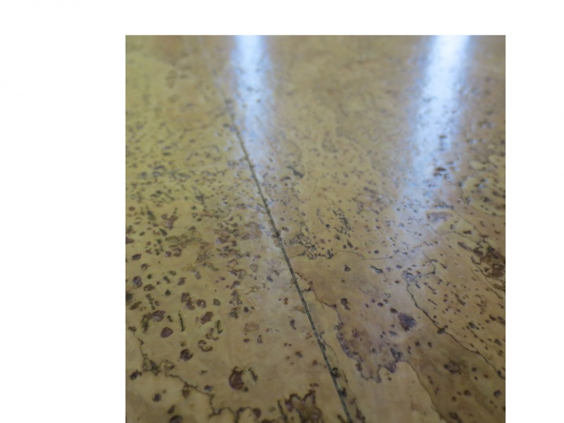

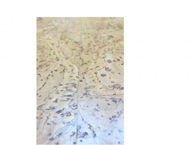

Рення
Здравствуйте, уважаемый гуру по пробке. Живем в Москве. В декабре установливали пробку. За это время этот топик стал для нас настоящим пособием. А Ваши советы реальным руководством к действию. Клеевая Wikanders на полу везде, на стенах в коридоре. Субподряд на установку пробки не заказывали (зря?), воспользовались рабочими, делающими ремонт.
Пробку установили относительно нормально, но есть несколько моментов, о которых у Вас хотелось бы спросить:
1). Между некоторыми плитами заметный зазор (около 1 мм), другие наоборот как будто наползли друг на друга. От этого стык получился вздыбленный. Справедливости ради стоит отметить, что некоторые все-таки лежат идеально. Нормален ли такой разбег? Как только пол уложили, зазоры были почти между всеми плитами, но потом затянулись, а некоторые образовали этот вздыбленный стык. Как получается тогда укладывать в следующий раз? Если абсолютно без зазоров, то будут такие нахлесты. Можно ли устранить это вздыбление, если элементарно срезать его лезвием, а потом залачить?
2). Как устранить небольшие сколы на уголочках плит?
3). Можно ли вообще заменить некоторые совсем плохие плиты. Затем хорошо прошкурить весь пол. Начисто пропылесосить, а потом покрыть его несколькими слоями лака. Стоит ли так делать? И был ли у Вас такой опыт работы?
4). Бываете ли Вы в Москве? Могу ли я предложить такой субподряд? Или пригласить на установку пробки на моем следующем объекте (планируется в начале 14 года)?

МастерХаус
3). Можно ли вообще заменить некоторые совсем плохие плиты. Затем хорошо прошкурить весь пол. Начисто пропылесосить, а потом покрыть его несколькими слоями лака. Стоит ли так делать? И был ли у Вас такой опыт работы?На счет того, что стыки заросли, а где-то набухла пробка, соглашусь с Romanoff, дело в стяжке. Пробка, сама по себе, если ее не лакировать, боится воды. Если бросить кусочек пробки в воду, то пробка разбухнет довольно сильно. У Вас и получился такой эффект. Испарения стяжки пропитали пробку и она разбухла. Щели между плашками можно попробовать заделать восковым герметиком для паркета - его можно подобрать в цвет, а потом все еще раз залакировать. Срезать набухшую пробку я бы не стал - шпон у пробки толщиной МАКСИМУМ 1 мм, а бывает, что и тоньше. Срежете шпон - будет видно. Если позволяют средства я бы рекомендовал выравнивать пол с помощью лака. Это дорого, но за счет лака можно эти неровности выровнять. Но прежде чем лакировать, как сказал Romanoff, надо подождать, чтобы стяжка высохла окончательно.
3) заменить некоторые плашки сложно, но можно. Была бы пробка с фаской - вообще никаких проблем. Без фаски это сделать довольно сложно. Просто надо скрупулезно все вычистить, чтобы новая плашка идеально туда встала.
4) в Москве я бываю, но укладкой не занимаюсь. К сожалению, даже посоветовать никого не могу из москвичей...

Рення
Здравствуйте. Полы уже лежат. Узнать высохла или нет стяжка уже не представляется возможным.
Очень интересна идея выровнять пол с помощью лака! Еще раз повторюсь, лак в 3 слоя уже нанесен. Какой будет алгоритм действий? Как вижу я, такой:
1). Шкурим (шкурка где-то десяточка) пол. Хорошо пройтись по вспученным стыкам.
2). Пролачиваем 3-4 раза.
3). N-ое время ждем. Пользуемся.
P.S. Идея с герметиком к сожалению не очень. Все равно он дисонируем с остальной пробкой. Что скажете по поводу жидкой пробки?

МастерХаус
Да, алгоритм примерно такой, как Вы написали. Даже шкурить не обязательно. Разве что сильно вздутые места пройти. Просто я в живую не видел, а по фоткам трудно оценить на сколько все сильно вздыбилось. За счет лака многие косяки исправляются. Но надо много лака.
Пробка - то же дерево, должно сработать. Этой же бадягой можно сколы замазать. Если по каким-то причинам не пойдет, то щели между плашками можно можно и без ПВА затереть - просто туда эту пробковую пыль заталкиваете и лакируете. Я так делал, когда обклеивал пробкой кухонный гарнитур. У меня на углах были видны щели кое-где. Я такой пылью их забил и даже лакировать не стал - все нормально держится и стыка вообще не видно.
Что скажете по поводу жидкой пробки?На счет жидкой пробки. Ни разу ей не пользовался, но есть такая идея: сделать жидкую пробку самому. Точнее сказать, не жидкую, а порошок из пробки. Берете обрезки и грубой шкуркой шкурите пробку с торца. Всю пыль собираете в кучу, и потом ей затираете щели. Можно перемешать все это дело с клеем для пробки, если он у Вас на водной основе. Ну или в качестве альтернативы попробовать ПВА. Сразу скажу, я так не делал, поэтому я бы рекомендовал попробовать с ПВА где-нибудь в одном месте, и посмотреть что будет. По идее все нормально должно быть. Древесной пылью, смешанной с ПВА всегда заделываются всякие щели в грубых деревянных изделиях. Это я еще с уроков труда помню
