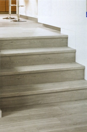

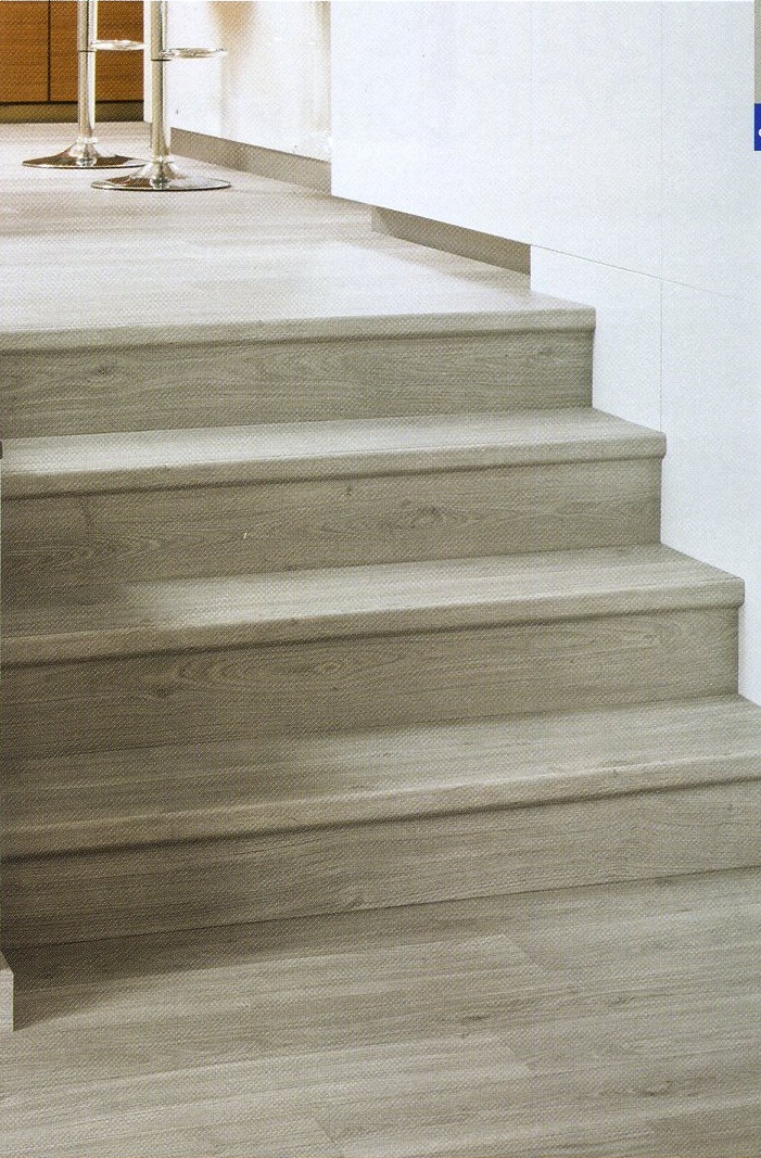

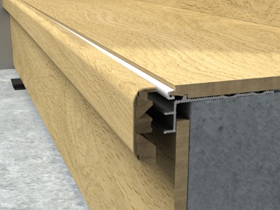

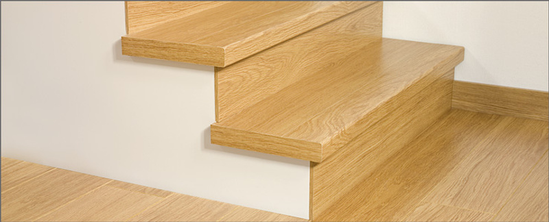

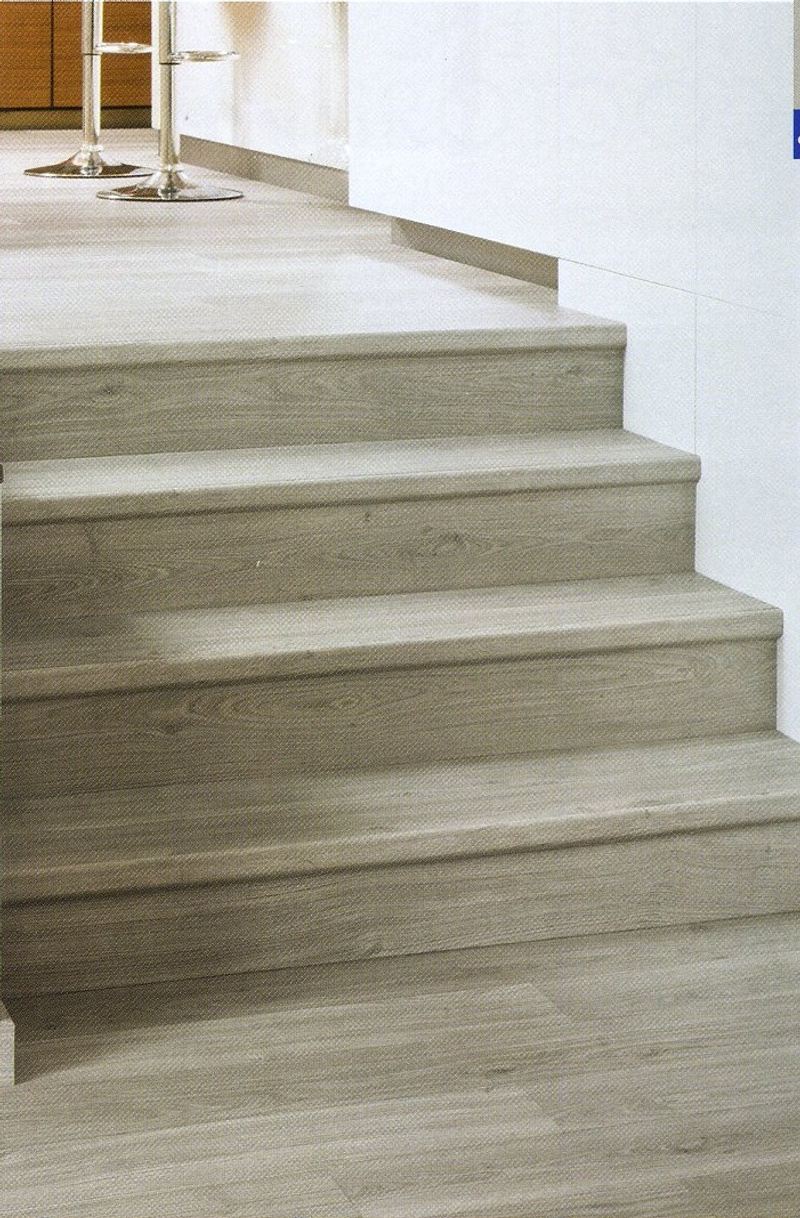

Андрейчег
Добрый день!
Ваш взгляд на отделку ступеней деревянной лестницы технической пробкой с последующим лакированием на 3 раза. Возможно ли так сделать? Или нужно только клеевую пробку использовать?
МастерХаус
Если лестницу обычной пробкой отделывать - и то надо края ступенек защищать деревом или металлом. Это при том, что плотность обычной пробки 500-600 кг/м3. Т.е. даже нормальная пробка и то на лестницу идет с ограничениями - потому что она относительно хрупкая. А техническая пробка идет плотностью 200 кг/м3. Это означает, что края ступенек скорее всего пообламывается. Да и сама пробка мягкая, может сноситься со временем. Не знаю, я так не делал. Но я бы не стал подложкой ступеньки покрывать. Даже с учетом лака.
Андрейчег
Спасибо. А чем можно отделать ступени лестничные, на ваш взгляд? Лестница не из дерева, а из листов ОSB (ну или похожий материал). Когда по ней поднимаешься или спускаешься, слышен топот. Может отделать плиткой-ПВХ?
МастерХаус
Лучше обычной пробкой клеевой. Если по деньгам дороговато, то ПВХ - в принципе, нормальный вариант. Правда, гул она сильно не заглушит. В этом плане пробка лучше, конечно. А так ПВХ - очень износостойкий материал. Нормальная плитка ПВХ + Клей на м2 = примерно 750 рублей / м2. На эти деньги можно ламинат купить и им отделать лестницу. Ламинатом получится аккуратнее, там специальные порожки есть для лестниц. Деньги те же, только ламинат будет более шумным и скользким (ПВХ плитка более текстурированная), но зато, повторюсь, выглядеть ламинат будет лучше. Ни разу не видел, как плиткой ПВХ отделывают лестницу. Торцы все равно надо будет чем-то прикрывать, попасть в цвет сложно. А у ламината порожки цвет в цвет идут к покрытию.
МастерХаус
Андрейчег
Смотрится шикарно, но я против ламината, по озвученным вами ранее причинам
