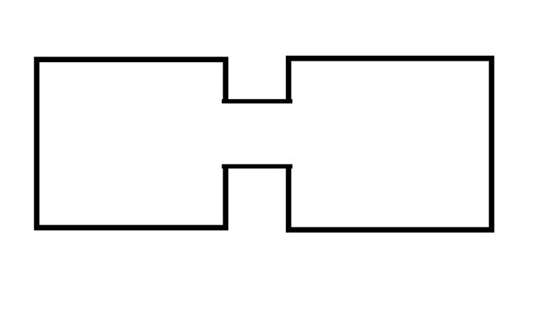

Здравствуйте. собираемся укладывать замковую пробку по всей квартире кроме коридора и санузлов, так плитка будет. как можно состыковать плитки у пробку чтоб без порожков (мне они так не нравятся). можно ли уложить пробку по квартире дальше без порогов одним полотном. от куда правильнее начинать тогда укладку. желтым прямоугольником показана зона плитки в коридореМое мнение, что в данной ситуации без порогов никак
У вас получается следующая ситуация: если сделать замок единым полотном, то при уменьшении влажности (зимой) пол во всех комнатах будет сужаться. Пол в жилой комнате 1 сожмется, пол в жилой комнате 2 сожмется и т.д. все помещения. Плюс ко всему пол в коридоре сожмется. От такого пол может где-то порвать (появится щель). Может не с первого года, но со временем может вылезти. Лет пол опять расширится, и тогда уже все комнаты будут давить на коридор, деформируя его. Потом опять зима - все высохло, а в коридоре плашки деформированы от давления на них летом - вот Вам и щель.
Иногда можно делать в 2 помещениях единым полотном (см. картинку), но надо смотреть в каждом конкретном случае, где можно, а где нет. В этом случае если положить пробку вдоль длинной стены, то получится, что по большому счету это одно помещение, поэтому там можно.
В Вашем случае, я бы не советовал делать единым полотном. Если хотите без порогов - делайте клеевую пробку.
На счет пробковых компенсаторов - слышал, но в руках ни разу не держал. Говорить не буду ничего.

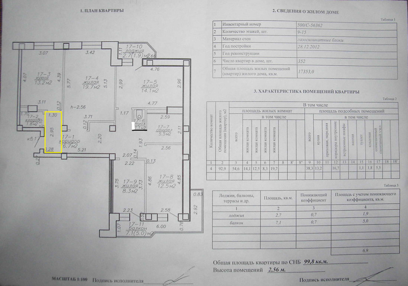

stratosfera
Счастливая
ой ей... почитала только последнюю страницу, потому как хотела завтра за пробкой ехать.. и капец...
вот насчет стыковки пробки и плитки тоже вопрос был, и тоже склонялась к пробковому компенсатору, потому как пороги не люблю впринципе. А вот на счет клеевой пробки... вы меня убили... я хотела замковуюю....
что делать? *заметалась* - ушла читать, но с удовольствием бы выслушала пару советов

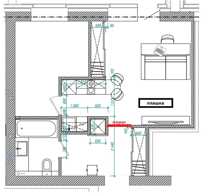

МастерХаус
Вот смотрите.
Если делать укладку так, как на картинке показано направление плашек, то можно сделать пробку в обоих помещениях без порогов. Это сойдет за одно помещение. Но между плиткой ПВХ и пробкой я бы все же воткнул порожек.
Теперь на счет компенсатора. Может я конечно чего-то не понимаю (буду рад, если меня кто-то поправит), но держал я сегодня в руках этот пробковый компенсатор и вопросов по нему у меня только добавилось...
Дело в том, что по нормативам между стеной и напольным покрытием оставляется температурный шов - щель 1 см, которая прикрывается плинтусом. Это делается для того, чтобы во время увеличения влажности в квартире (летом) напольное покрытие не вставало бугром, а свободно гуляло, или как еще говорят - плавало. Отсюда и название замковых покрытий - плавающий пол или floating floor (в оригинале). Т.е. подразумевается, что напольное покрытие должно гулять в размерах (от 1-2 до 10 мм - зависит от многих факторов). Но пробковый компенсатор ТВЕРДЫЙ. Плюс ко всему он всего шириной 1 см. Не может же он до 1 мм сплющиться, а потом обратно растопыриться? Он реально твердый. Я сомневаюсь, что он более чем на 2 мм сожмется, без ущерба для пола. Поэтому я для себя решил, что штука эта крайне сомнительная и себе домой я бы ее точно делать не стал.
Тем более выглядит он мягко говоря "так себе". Грубая не залакированная прессованная пробковая крошка. Туда точно будет забиваться грязь, туда будет попадать вода, и ничего хорошего из этого не выйдет. От воды этот компенсатор сам будет набухать и давить на пробку. Кстати еще момент. Не залакированная пробка плесневеет и еще как. А компенсатор не залакирован. А если его залакировать, от лака он станет еще более твердым, и тут наша первая проблема еще больше усиливается.
Короче, я полон скептицизма касательно этих компенсаторов. Возможно я чего-то не понимаю, просветите.
