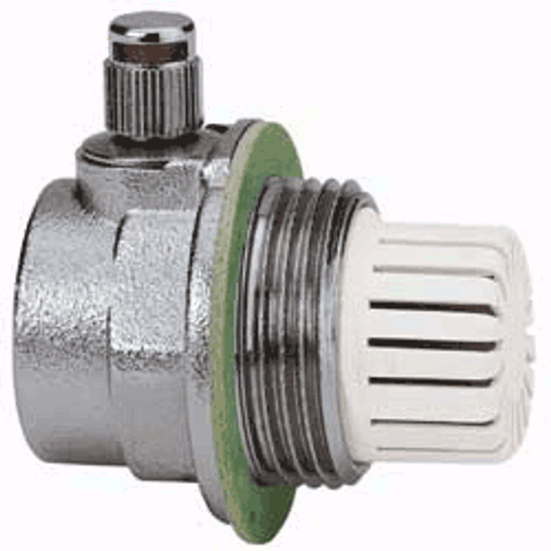

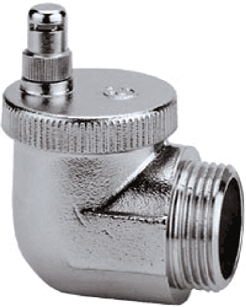

Когда воду сливаете с Маевского, воздух выходит? Радиатор теплеет? Если ДА и ДА, то поставьте вместо Маевского автоматический воздухоотводчик. И вентиль на шаровой поменяли?
Когда открываю кран Маевского, сразу льётся вода. Не видно, что выходит воздух. Вентиль на шаровой ещё не менял.
