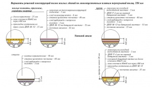

(бетонная плита + линолеумКонструкции пола в девятиэтажке другая. Вы найдите типовую серию на полы - да и ознакомьтесь. Там подробно - и про деревянные полы, и про стяжку ....

Ну что ж. Посмотрел типовые конструкции полов, изучил ГОСТ 26434-85 «Плиты перекрытий железобетонные для жилых зданий», СНиП II-12-77 «Защита от шума» и решил… оставить как есть.

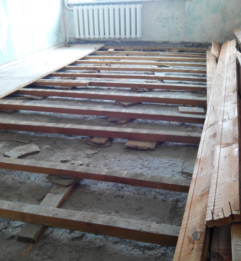

можно сделать так:
1. Отдираем старый пол и очищаем от мусора до плит перекрытия
2. Кладем новые лаги 50х100(Лаги выставляются с шагом 500 мм и, после выставления по уровню,
крепятся к подкладкам - подкладным дощечкам различной толщины)
3. Делаем звукоэзоляцию
4. кладем фанеру 10-12 мм или OSB-3
5. на лаги, под листы фанеры прокладываем подложку
6. прикручиваем фанеру,проходим антисептиком.
7.Кладем подложку и ламинат.

но в лагах сделаны вырезы под поперечные доски для уменьшения общей высоты пола, в эти вырезы вклеены прокладки из пробковой положки для снижения передачи ударных шумов, поверх лаг и досок - тоже слой пробковой подложки. Шаг досок - 78см, в соответсвии с шириной плит шпунтованной ЛДСП (ЛДСП - от незнания качества её покрытия, сгодится и неламинированная - она дешевле в 2 раза).
Между лагами, под ЛДСП и досками звукоизоляционное волокно.
По периметру стен - демпфирующая полоса из вспененного полиэтилена толщиной 10мм - для предотвращения передачи ударных шумов стенам.
Сверху будет линолеум на толстой основе, но можно и ламинат на подложке (я передумал его стелить).
Итого: линолеум не усиливает звонкие звуки, как ламинат, демпфирует ударные шумы,
ЛДСП отражает и поглощает звуковой диапазон, подложка из пробки и подкладки-"махрушки" препятсвует прохождению ударных шумов, а волокна дополнительно поглощают звуковые волны и препятсвуют резонированию между плитой и ЛДСП.
Общая высота пола 80-100мм - реализовано в маленькой комнате.
Но большая комната выходит в гостиную и прихожку, где такой высоты будет много,
поэтому там будет реализовываться безлаговая конструкция с высотой пола макс. 70мм и улучшенным распределением нагрузки.
В новой квартире (кирпичная 9-ка) аналогичные полы было категорично решено сразу снять!
И на основе этих материалов пересобрать чуть изменённую конструкцию:
лаги на тех-же звукоизоляционных подкладках (распушенный ДВП, толщитной 10-12мм, размером 5х10см), общей толщиной 10-30мм в зависимости от кривизны пола - в местах пересечения лаг и досок;
есть успешное решение проверенное парой лет - замена всех гвоздей на длинные саморезы
в одном месте лагу чуть приподнять пришлось - выяснил опытным путем, т.е. не в гвоздях дело было а сама доска скрипела
