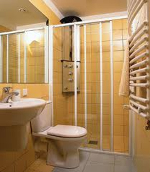

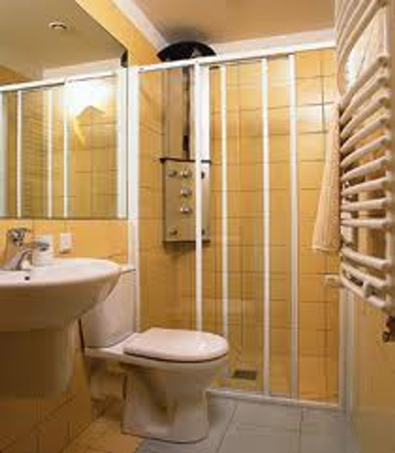

Есть желание убрать в ванной комнате ванну и организовать вместо этого вертикальную душевую панель. Реально ли это? И еще вопрос- это надо с кем-то согласовывать и тяжело ли это сделать?

фиг его знает, сейчас все идет к тому, что и обои клеить нужно будет с разрешения БТИ... Но в принципе, если не меняются границы техпомещения и не переносится слив, то переоборудованием это сложно назвать. Оговорюсь сразу - это я теоретизирую. Но сколько я сделала таких душевых, ни разу не было каких-то особых разрешений.

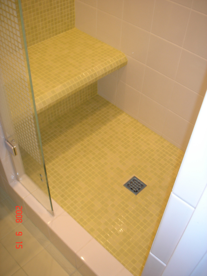

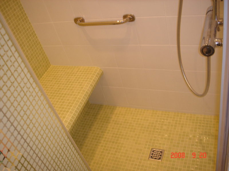

а по-моему очень "гемморно" и затратно, проще купить поддон и встроить его+к нему "шторки" стеклянные/пластиковые - по бюджету, как на Вашем фото, т.к. если делать "в плитку" слив, т.е. в пол, нужна хорошая гидроизоляция, если ваш бюджет и прораб гарантирует качественное выполнение указанных работ, то в путь, т.к. данный вариант является европейским, выглядит более дорого и эффектно. Что касаемо поддона, уход за ним проще, его можно снять (если произошла поломка системы, что-то поддтекает к примеру) а не вскрывать полы, акрил "теплее", чем к примеру керамический поддон или плитка.
Гидроизоляция нужна в любом случае - хоть с поддоном, хоть без него. Минус поддона - четко зафиксированное место слива.
слив в полу (если у вас квартира) очень геморно будет делать - зайдите в любой магазин сантехники, попросите показать вам трапик на 50 с отводом вбок - вот на его толщину вам придется делать стяжку. Гидроизоляция обязательно опять же. как вариант поищите просто поддон и ограждение (мож на производстве каком заказать...) или душевой уголок сразу. А саму душевую панель поставить не проблема вовсе) есть и в угол модели, есть и на стену прямо. Главное к ним воду подвести

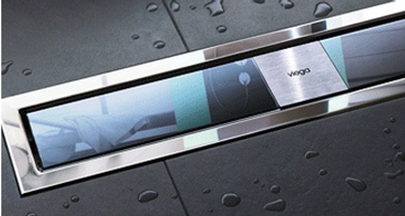

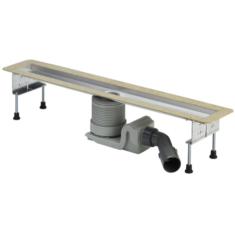

может, видел кто в продаже альтернативные бюджетные варианты продолговатых (~75см) трап-лотков для слива в таких душевых? (ценник на вариант на картинке фирмы Viega - порядка 10 тыс за один лоток, без декоративной накладки).
Насколько устойчивы к засорению квадратные (10-15см) дренажные трапы?
Поставил квадратный...пока работает, три раза тьфу,что бы не сглазить.Да и прочистить его легко, если что.
