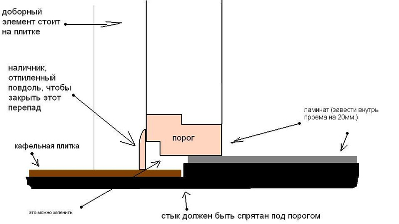

Уважаемые установщики, есть вопрос.
После укладки ламината буду ставить дверь с порогом в ванную комнату. Уровень стяжки в коридоре выше, чем в ванной. Перепад высоты 1,5 см почти в середине проема. (рис прилогаю) Как с ним быть?
Вар 1. Сбить (Красный уголок на рисунке)его до уровня ванной и топить порог двери туда()
Вар 2. не сбивать и ставить порог на уровень коридора на ламинат (планируется укладка ламината)
Перепад высот сделан не просто так.
Не дай Бог, трубу прорвет, всю квартиру затопите...
Про перепад понятно, что не просто так. Вопрос то про то, где этому перепаду быть и как паравильно с точкии зрения установки дверей.
короче
нарисовал как смог
1. перепад должен быть под порогом
2. дыра закрывается обрезком от наличника
3. ламинат должен заводиться под порог
4. доборы ставятся на плитку
5. долбить - если только стык не закрывается порогом (порог обычно 70 мм.)
нарисовал как смог1. перепад должен быть под порогом

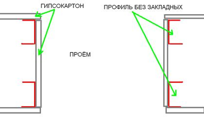

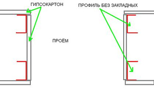

Нужно установить межкомнатную дверь в частном доме на Северном поселке (Фадеева).
Дверь ламинированная пленкой, с добором.
Полотно 2000*800, но нужно ровно укоротить полотно на 1 см, т.к размер щели внизу получается 0.5 см.
Проем сделан из профиля для гипсокартона и обшит гипсакартоном...вообщем подумать как это все крепко закрепить.
Slavchik-54
Whitorse
Найди своё
закрепить будет чуть неудобно, но возможно: стена хлипкая получилась, закрепиться саморезами можно только в сам профиль, который гнется <п.5> , и наличники пока прибивать будешь - ходуном все будет.
молодцы, что гипсокартон прикрутили, к нему хотя бы пена хорошо прилипает - вот на ней все и будет держаться
