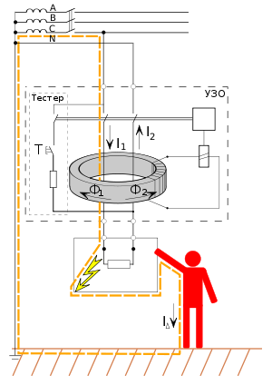

Меня вот такой вопрос насчет шандарахнет волнует! УЗО вырубается если к нему прилипнуть как положено, фаза -ноль, без земли, или оно тебя воспринимает за утюг и не защищает?

если фаза пробьет на корпус утюга, и вы за него заденети, то УЗО сработает и отключит утюг от сети
УЗО вырубается если к нему прилипнуть как положено?Правильный вопросик поднял! А то все пишут УЗО спасет отключится… УЗО никого не спасет, без тока утечки. УЗО даже тогда не сработает, если произойдет короткое замыкание. Все сгорит и всех поубивает, а УЗО даже не дрогнет. У него другая обязанность – отключаться при присутствии тока утечки. Какой ток утечки выбрать? От 40мА до100мА через человека пропустить - наступает смерть. И чем больше мА – тем быстрее она наступает. Про Амперы и говорить не стоит – понятно.
Потому и ставят в жилые помещения УЗО с током утечки в 30мА.
От КЗ и перегрузки нас спасают автоматы. Поэтому их перед УЗО обязательно нужно ставить. Я лично предпочитаю ставить Дифавтоматы, это тоже самое только два в одном.
картинка для двухпроводной сети, и УЗО сработает когда человек попадёт под напряжение, если трехпроводная сеть, то электроприбор отключится сразу при пробое фазы на корпус....

картинка для двухпроводной сети, и УЗО сработает когда человек попадёт под напряжение, если трехпроводная сеть, то электроприбор отключится сразу при пробое фазы на корпус....GEORG кстати правильно понял чтоя имел ввиду. Вот не успел задеть корпус, а прилип к розетке, понятно что с землей вырубит. С утюгом чисто сравнение, узо подумает что ты утюг, камин, чайник и будет тебя кипятить, а пока оно тебя жарит, ты прокручиваешь мысли в голове, надо схватиться за железненькое, а схватиться сил вот не хватает и поблизости рядом никого нет
