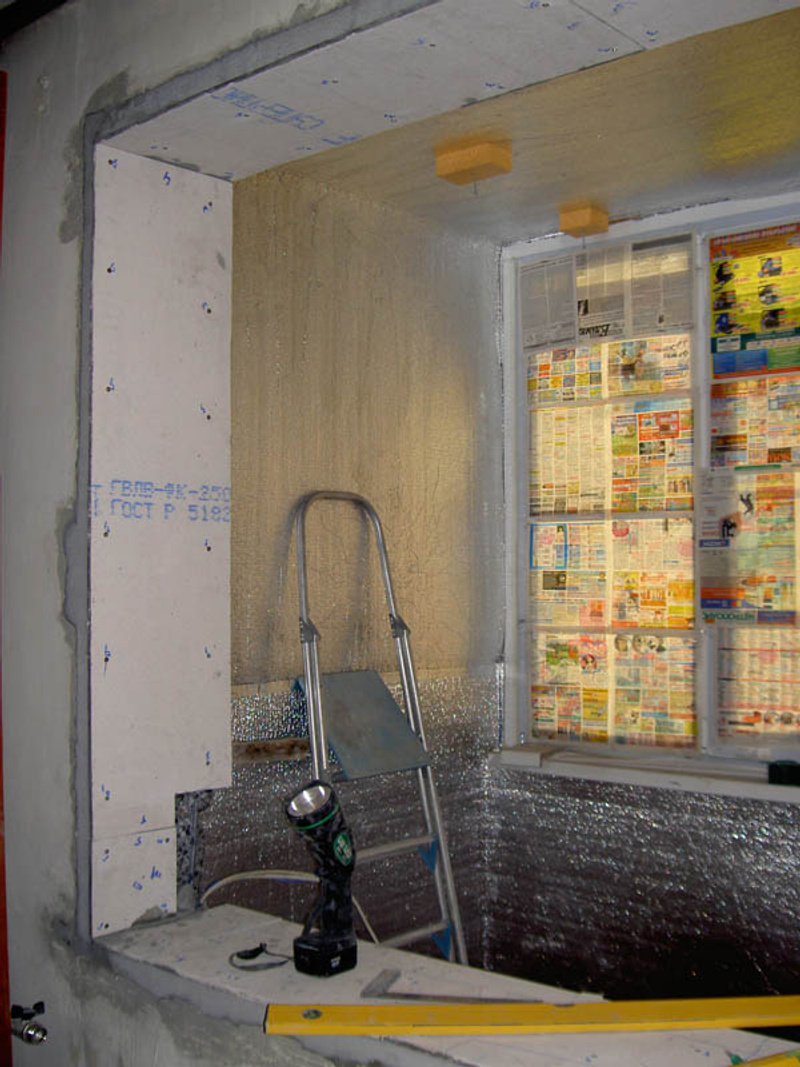

Есть проем окна. Рама с окнами демонтированы. Выравнял поверхность гипсокартоном кнауф гвлв.
Задача - весь проем оклеить керамической плиткой.

всем спасибо за ответы.
как только выравняю внутреннюю стену - буду клеить плитку
