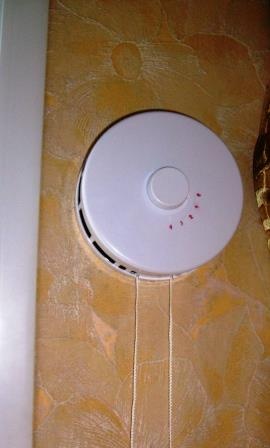

А Ваши клапана реагируют на влажность в квартире ?
Скорее влажность в квартире реагирует на клапан. У данного клапана конструкция самая простая, поток воздуха регулируются вручную. Видео поможет понять принцип работы
Единственный момент хотелось бы добавить - к концу видео изображено как воздух из клапана поднимается и движется в верх. Летом, когда на улице жарко это возможно и так, я не проверял, а зимой воздух холодный, и он идет вниз вдоль стекла и там уже смешиваясь с теплым воздухом от батареи поднимается вверх.

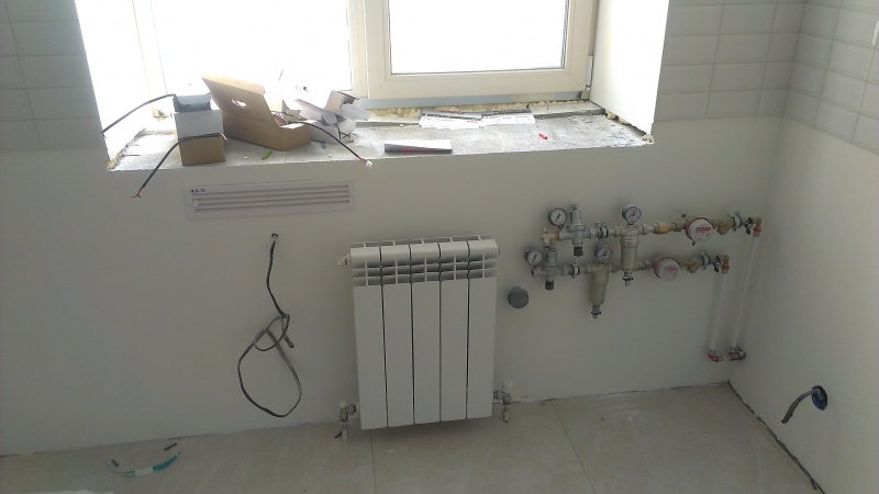

В конце октября поставили по КИВу в каждую комнату, по цене, каждый обошёлся около 4тыс. Дома тепло и свежо одновременно.
Была проблема с неработающей вытяжкой, пластиковые окна по проекту в новостройке, а приточки никакой. Поставили клапан air-box как бюджетный и не требующий фрезеровки окна, по одному на комнату. Вполне ощутимо лучше стало в квартире, дополнительно проветривать почти не нужно. Делала фирма по регулировке пластиковых окон, они их хвалят. Мы тоже довольны.

Скажите, а от запотевания окон они помогают? Надоели уже влажные окна хуже горькой редьки(Я полагаю, что от запотевания любая приточка спасти может. Мы по случаю ремонта установили СВК В-75 М. Заказывал у производителя. Под каждым окном расположили.

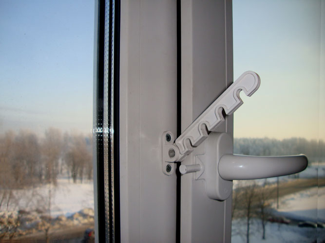

На проветривание - холодно, микропроветривания, когда ручку под углом и маленькая щель получается, у нас нет (окна старые).
Bastion
На проветривание - холодно, микропроветривания, когда ручку под углом и маленькая щель получается, у нас нет (окна старые).есть 2 варианта:
1 бюджетный ставим гребенку
2 Замена фурнитуры с установкой ножниц с многоступенчитым откидом

Микропроветривание годится только для весны и осени, у нас оно есть, но для зимы оно холодновато, а клапан то, что надо. Да и не решает микропроветривание проблему циркуляции воздуха в квартире, это именно проветривание хоть и микро, а нужно, что бы воздух по помещению циркулировал, это решают клапаны и работающая вентиляция.
