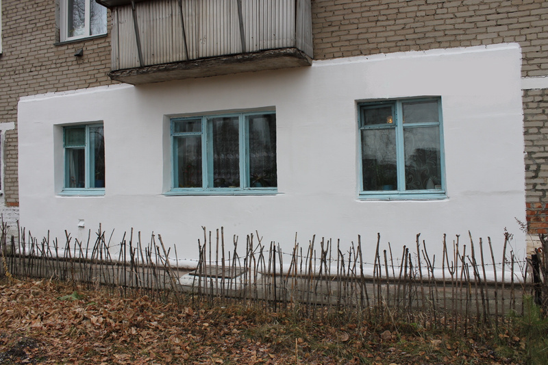

Я утеплила снаружи пенополистиролом. Теперь стены не чернеют, обои не отваливаются. Квартира находится на 9-м верхнем этаже панельного дома. Объявление об этой услуге видела на AVITO/Кстати в рекламном объявлении фото утепления моей квартиры

крепится к стене пенопласт, и потом штукатурится
На 1 этаже можно и сайдингом было зашить.
Эх.. если можно было бы всем домом договориться, да навесной фасадик. Ммм.. ляпота
сайдингом вышло бы дороже, а так согласен он красивее смотрится. А если еще и металический под бревно, то ваще круто было бы )))
