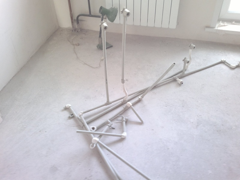

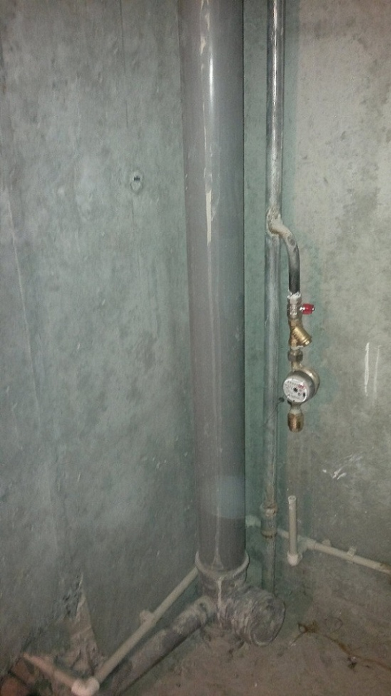

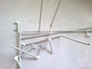

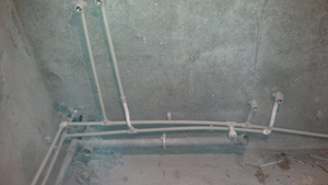

В новом доме сделана разводка от стояков воды находящихся в подъезде пп трубами (горизонтальная разводка). Посмотрел что за трубы - трубы vectrA, посмотрел в интеренете, это новосибирский производитель, цена метра трубы порядка 15р. Чтото меня это сильно смущает, стоит сразу менять на другие? Может кто сталкивался с данным производителем.

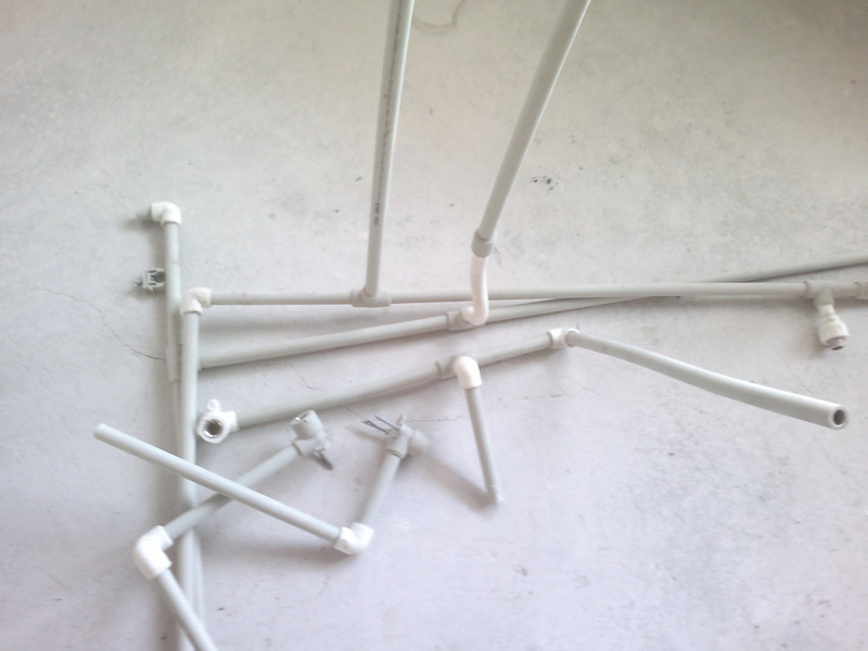

С трубами этого производителя не сталкивался, и хоть использую в своей работе полипропилен, но отношусь к нему несколько скептически- всё таки не прошёл он ещё проверку временем. Да и свежа ещё на памяти эйфория, охватившая людей лет 15 назад при появлении на рынке металлопластика, который уже сейчас у многих растрескивается и рвётся...может данная учесть постигнет и полипропилен лет этак через цать?

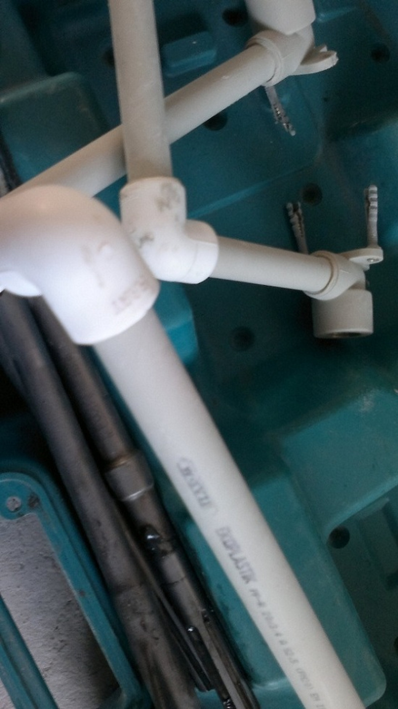

Кстати, два дня назад пришлось переделывать на Горском ж/м ПП разводку, доставшуюся заказчику от застройщика. Со слов заказчика, ПП потёк не у него одного. С чем это связано: с нарушением технологии сварки, использованием материалов разных производителей (чешская труба Экопластик с турецкими фитингами Firat) или просто некачественными материалами, остаётся только гадать, но факт остаётся фактом.
А вот к меди, проверенной временем, доверия больше )))Если не секрет, напиши в личку цену сего мероприятия, что на фото! Хорошо сделано, молодца

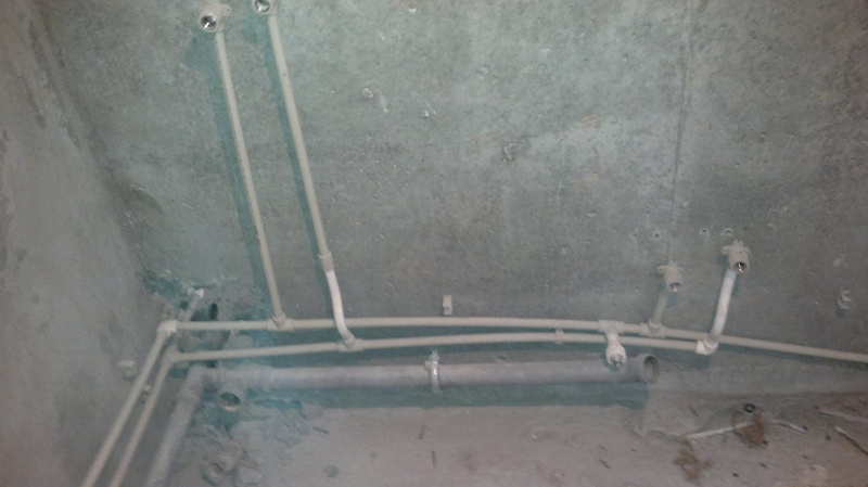

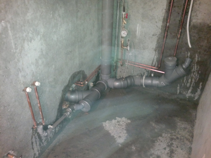

Вот что получилось:
ПС, в этой квартире, что подиум будет в районе унитаза, че так высоко поднято? Или это писюн-ар?
С канализацией, конечно, поднавороченно, но в ней г... должно пролетать, как человек в аквапарке, т.е. без ударов о стенки
Я ещё планировал 110 тройник, что в ванной для второго унитаза, поставить 45-градусный, доставив его отводом под 45 гр., что слегка отодвинуло бы горшок от стены, но улучшило бы направление потока- заказчик не согласился, хотя габариты ванны не лимитируют.
А инсталяция, конечно, высоковата, но там, во первых, будет поднят пол на 7 см, а во вторых, именно эта модель Виеги- "Эко плюс", позволят делать регулировку всего механизма (опустить вниз), не трогая саму раму.
Кроме того, с заказчиком есть договорённость, что после заливки пола и покупки самого унитаза, высота будет отрегулированна по его пожеланиям (наверняка сам встречал заказчиков, примеряющих по месту унитаз
Там ещё было предложено крестовину стояка приопустить- позволяло сантиметров на 10, заказчик отказался

каждый кулик хвалит свое болото...в Сибири точно хрень какая то разный состав пластика сварили ...медь хорошо но медь то поди Китайщина и что сней будет через такое же время ?

тогда такой вопрос специалистам. Я так понял что склейка разных пластиков является проблемой. Если ко мне в квартиру заходит пп труда, от которой я хочу сделать разводку своей уже трубой, как их надёжно соединять?
У Вас от стояка нет отвода с резьбой и вводным краном?
Ну и, в принципе, сваривать ПП разных производителей можно, но не нужно )))
Фитинги и трубы разных производителей отличаются скоростью размягчения, допуском на диаметры, что может стать причиной брака.

У меня стояк в подъезде, оттуда по потолку подъездному идёт пп в квартиру, кстати в квартире так же с определённого момента стоит пп другого уже производителя, когда переходит на более тонкий диаметр как я понял.
Если есть сомнения, пригласите специалиста чтобы он проверил вашу систему под давлением (опрессовал), хотя, как показывает практика, некачественные соединения начинают течь в течении суток.

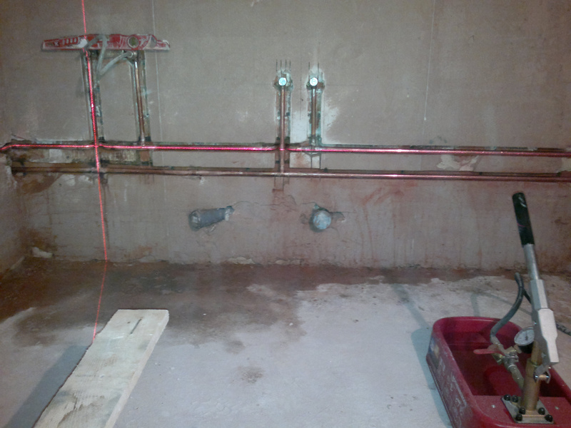

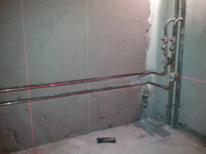

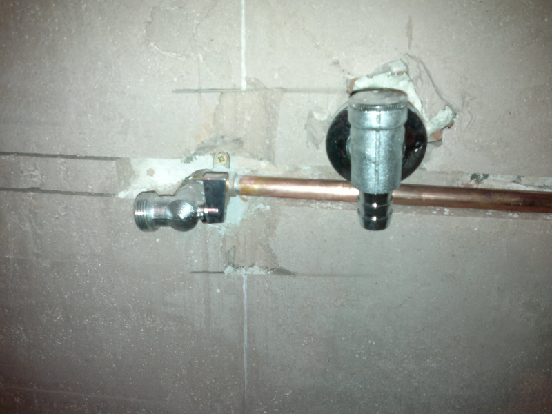

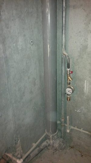

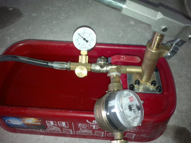

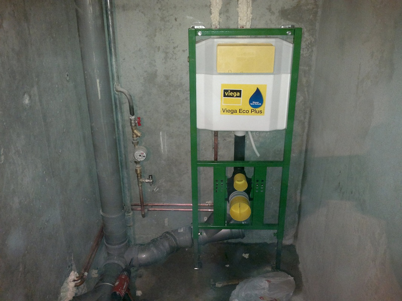

Водопровод в новостройке: от застройщика только стояки водоснабжения и канализации, и в придачу горсть водосчётчиков СВК пр-ва Арзамас, краны нонейм сомнительного качества, фильтры грубой очистки БАЗ.

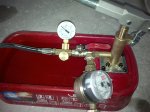

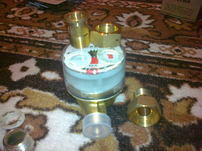

Учитывая частый брак на латунных штуцерах, комплектуемых СВК Арзамас, водомеры были опрессованы на заявленные производителем 10 бар. Надо отдать должное, штуцера выдержали испытание, чего не скажешь об одном из двух водомеров, издавшим характерный щелчок и закапавшим по лопнувшему корпусу уже на 9,5 атм.
Горсть "латуни" от застройщика была отправлена в дальний угол, в замен чего поставлены: шаровые краны Itap усиленной серии (до 50 bar), ФГО Itap, водомеры те же (один из которых заменен на исправный), далее бронзовые отводы Viega (Германия) и усиленные обратные клапана Itap тип "EUROPA", отличающиеся от распространённых тип "York" своим диском из нержавеющей стали и латунным штифтом.
Так как отводы от стояка приварены застройщиком в одном уровне (правда, косо
), и расстояние между ними не позволяло установить водомеры, пришлось удлинить расстояние между фильтром и водосчётчиком спаянным медным удлинителем.

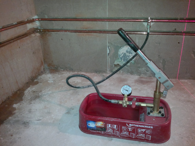

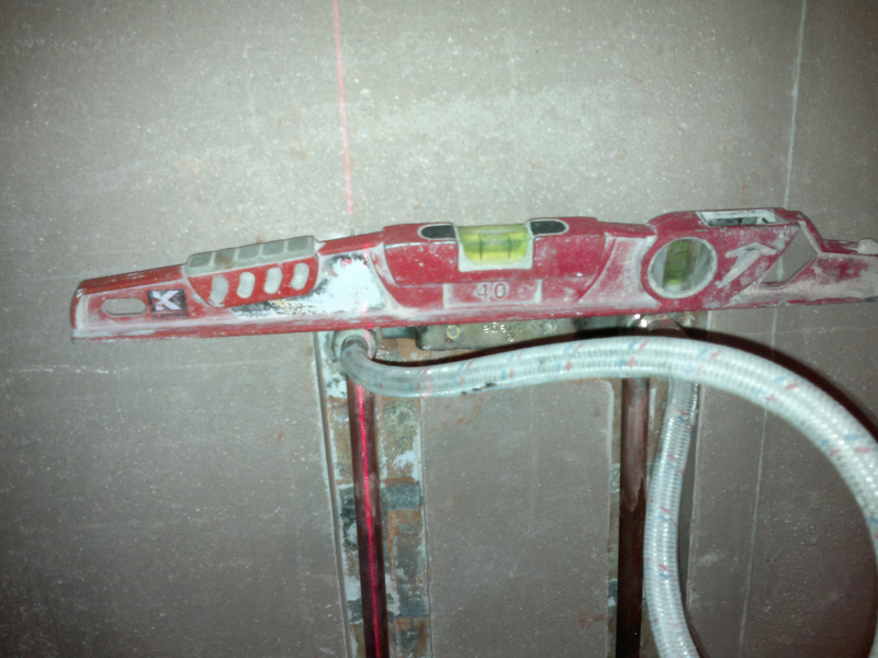

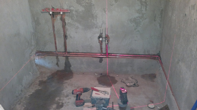

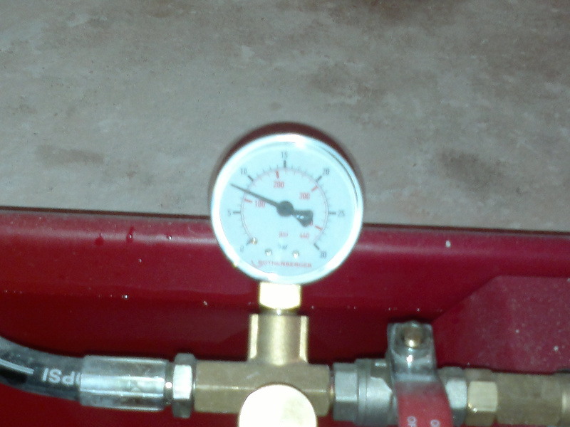

Водопровод изготовлен из комплектующих пр-ва Германия: медных труб КМЕ, фитингов (латунь, бронза, медь) Viega и уложен в штробы.
После монтажа была произведена опрессовка системы (проверка давлением) на 8 bar, что даже выше требованиям СНиП 3.05.01-85.
Канализация Ostendorf так же уложена в штробы с соблюдением уклонов, регламентированных СНИП 2.04.01-85 ("диаметром 40-50 мм следует прокладывать с уклоном 0,03, а диаметром 85 и 100 мм - с уклоном 0,02.")
Для подключения унитаза и стиральной машины установлены угловые краны Itap, на слив СМ установлен сифон RBM (Италия).

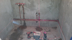

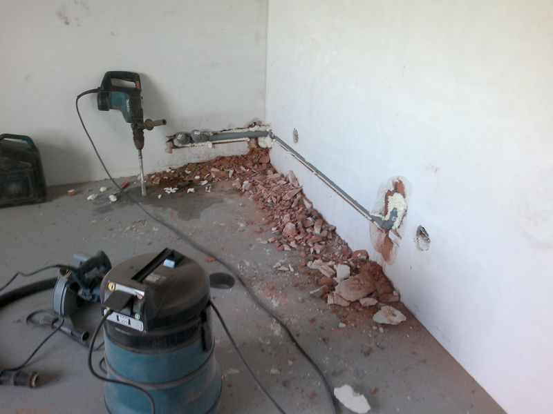

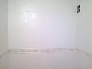

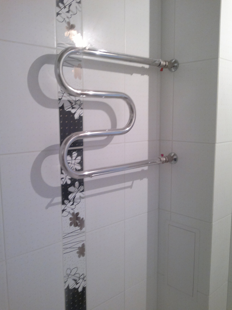

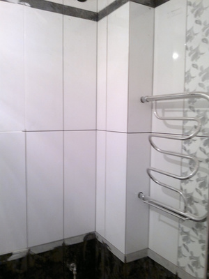

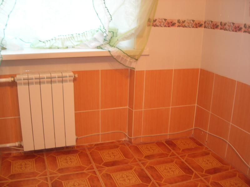

Разводка сделана аккуратно, а как насчет глубины заложения?? Или как любят говорить сантехники - "плиткой закроется"???
Красиво. Вы, когда делаете разводку, с плиточником контактируете?
Глубина штроб 30 мм. Водорозетки выставлены и в уровень, и в плоскость оштукатуренных по маякам стен. Кстати, я сам буду выкладывать плитку через пару недель- как раз подсохнет Ротбанд, которым мы же выравнивали стены, а так же закончу один очень интересный проект отопления коттеджа.
Фото по облицовке плиткой выложу по окончанию работ.

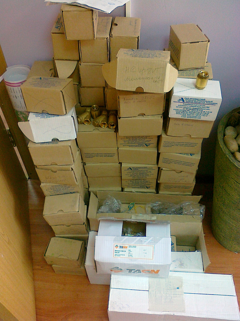

на материал денег не пожалели , а на счетчики пожалели. лишние 800 р. поди большой роли не сыграли. поставили бы хотя бы Ителму. и удленители не нужны были.
Толмач
Не пожалели, а не посчитали нужным. Там два комплекта водомеров (второй на кухонный стояк, который не будет использоваться ввиду переноса кухни) ), не выкидывать же
Да и эти проходят, на моей памяти по Арзамаским СВК не так уж и много рекламаций.

потом на работе сфотографирую рекламацию. Но, лучше Метеров , Тритонов и Бетаров .
Толмач
Ок!
Но тут и так видно по опрессовке.
Дом пока не подключен к воде, и можно было бы заменить на что то более приличное, только вот время поверки будет тИкать. А поменять водомеры- минутное дело.

так ты еще и плиточник по совместительству?
Толмач
Основной род деятельности- сантехмонтаж, а облицовка кафелем- это моя скрипка Энгра
В межсезонье, длинными зимними вечерами...
Вот и сейчас, это последний объект в этом сезоне- не смог отказать

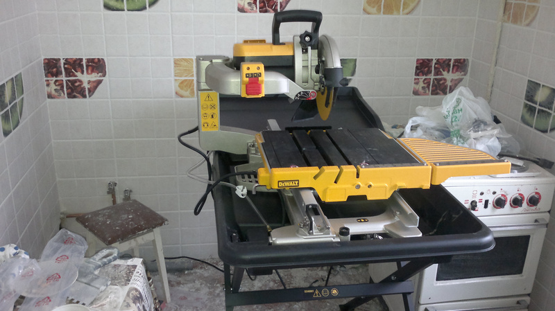

Отделочник54
Плиткорез зачетный.
Какой размер плитки принимает максимально? У меня тоже верхний рез, но станина другая там к.г. 600х600 по диагонали входит.
Толмач

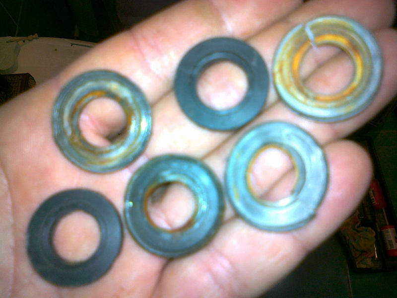

Очень неожиданно. Много Арзамасов просто ставил. Кроме подтекания на прокладках (через год примерно) косяков не было. А какие по Вашему опыту хорошие?
oxygen2610
Арзамасы по сравнению с остальными счетчиками российского производства, стоят нормально. ставили Итэлму, конечно не в таких количествах, но нареканий вообще небыло.
P.S Арзамас золотая середина по цене-качеству, поэтому фирмы их и ставят глобально.

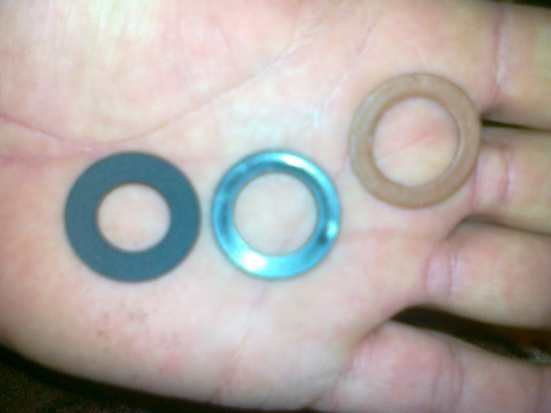

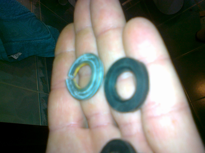

...Кроме подтекания на прокладках (через год примерно) косяков не было...Бологовские СВК не ставили? Там прокладки вообще капут: мягкие, не подтянул- капают, чуть подтянул- выдавливаются и снова капают )))
Родные прокладки из отечественных водомеров выкидываю сразу, заменяя их на более жёсткие, как в Minol_ах, (материал, что то среднее между картоном и паронитом).
oxygen2610
Российские производители страдают кривизной штамповки, и такие прокладки могут не подойти.
В "Варианте" к Итэлме подсовывают Метеровские штуцера, и ни разу не подошли родные прокладки, приходится ставить резину.
oxygen2610

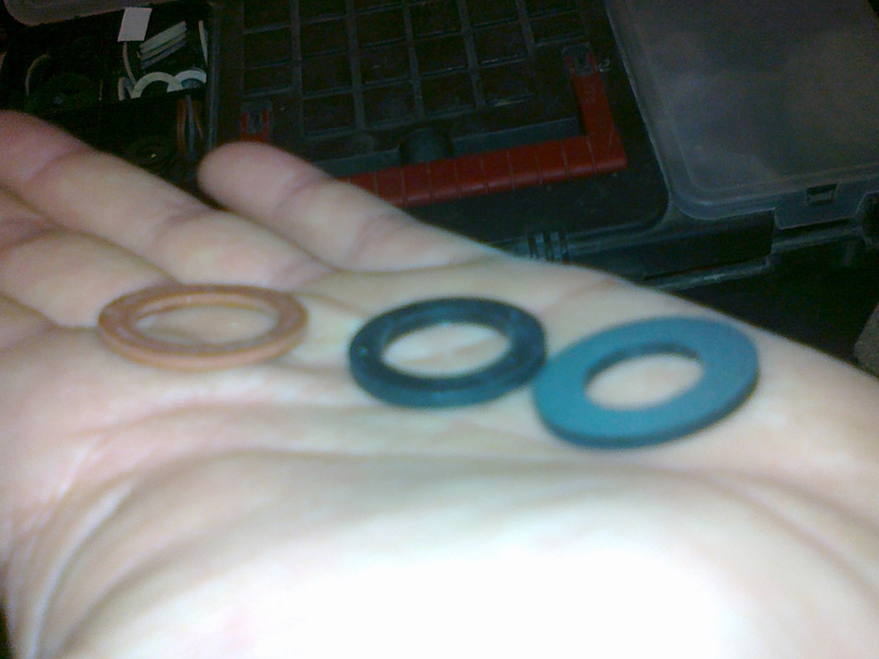

Раньше у Арзамасов шли толстые прокладки и со временем на горячей воде их приходилось подтягивать, но потом с этим научился бороться, после монтажа вкл. гор воду чтоб счетчик стал горячим и сразу дотягиваешь до упора. Сейчас идут прокладки которые через месяц на хол. воде превращаются в пластмассу и тоже начинают течь.
материал, что то среднее между картоном и паронитомА что за материал-то, названия не знаете случаем? Не фибра? Знаете где такие купить можно?
но потом с этим научился бороться, после монтажа вкл. гор воду чтоб счетчик стал горячим и сразу дотягиваешь до упора. Сейчас идут прокладки которые через месяц на хол. воде превращаются в пластмассу и тоже начинают течь.Тоже вариант, спасибо. Я за два раза, обычно подтягиваю гайки, (с интервалом, чем больше, тем лучше) если время позволяет. Реально, за час резина уже усаживается, на нынешних толстых Арзамасских прокладках.
А сейчас какими прокладками пользуетесь? Вопрос как из рекламы получился...
Но все-таки? Напрягает просто из-за такой мелочи ехать подтягивать гайки.
А не знаете, случаем, коллеги, зачем к Герриде идут прокладки фибра+резина?
oxygen2610
Покупаю в "Варианте", черные- резиновые- тоненькие и еще у них бывают какие-то коричневые , они очень плотные, в "тритонах" такие шли, может и едут.
oxygen2610
А не знаете, случаем, коллеги, зачем к Герриде идут прокладки фибра+резина?предположу. на ГВС фибра на ХВС резина.
AlexAnix
Точно! Похоже на то. А про качество Геррида что можете сказать хорошего?
oxygen2610
Цена вроде как хорошая, но почему-то наше руководство отказалось от них.

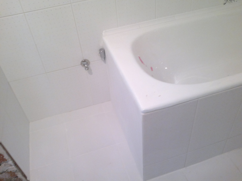

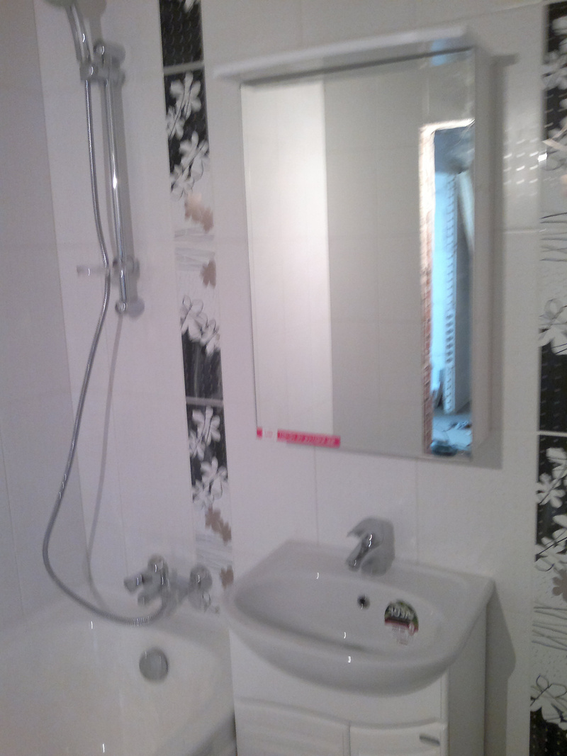

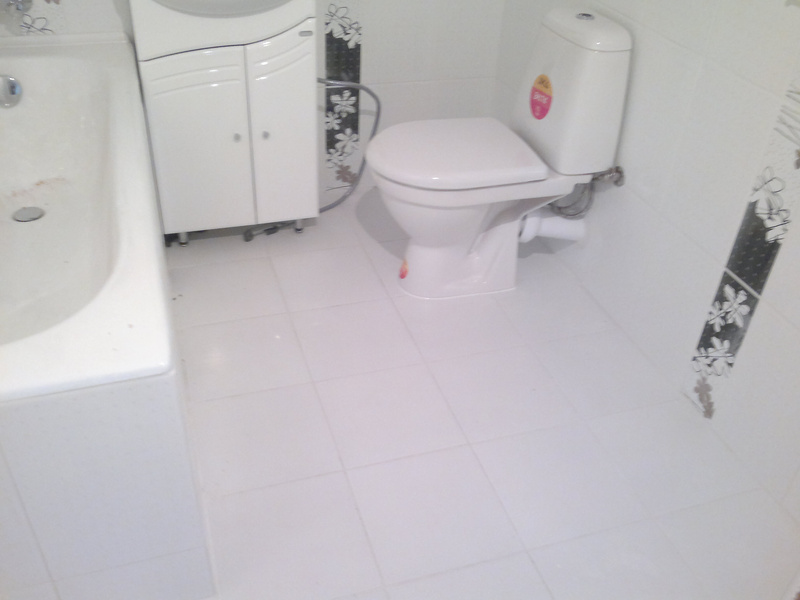

Красиво. Вы, когда делаете разводку, с плиточником контактируете?Моя скрипка Энгра- крайняя в этом сезоне )))
oxygen2610
зачетно!!!!!!!!!!!!!!

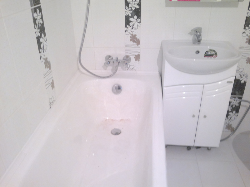

а что за пятна красные в ванне? заказчик не хотел платить?))))))))))))))))))))))))))))))))
