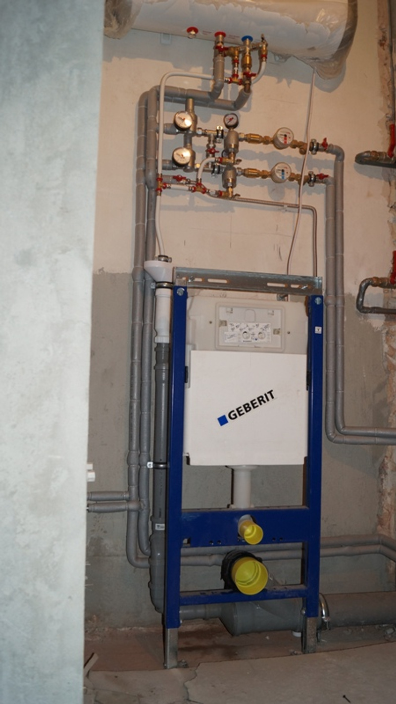

Господа специалисты, расскажите пожалуйста про системы инсталяции. Стоит ли ставить, как в эксплуотации, долговечность и что делать если сломается? Очень хочется что бы так же красиво было.
В "эксплуотации" точно не очень, а вот в эксплуатации очень даже хорошо. Современно, стильно, практично, гигиенически оправданно. По цене конечно немного дороже чем санфоянс привычной нам формы, некоторые считают, что переплачивать не стоит, но дизайн и красивые формы берут свое. Первую инсталяцию поставил в 2006 году "Geberit", недавно приезжал, фильтр чистил в бачке, так вот пластик бачка, арматура, вся белая, желтых пятен абсолютно нет, резинки все эластичные. Каждая марка инсталяций отличается друг от друга, но не существенно, конструкция рамы впринципе отдинакова, есть марка, в которой предусмотрено дополнительное крепление рамы к стене в районе самого унитаза, некторые модели дополнены ПВХ прокладкой, которая ставится между плиткой и унитазом, для некоторых марок ее нужно приобретать отдельно, какие-то бачки снабжены шаровым запорным краном с ручкой, где то кран приходится откручивать/закручивать отверткой, еще есть несколько отличий в кнопках, но по-большому счету они все одного принципа действия.
Есть мнение, что многие конструкции инсталяций не подходят для монтажа под Российский тип устройства систем канализации, но на самом деле просто нужно включить воображение и все получится. Бывает что канализационный отвод расположен очень высоко от чистого пола, а унатаз поднимать до уровня "поболтать сидя ногами" не очень хочеться (часто встречающийся вопрос) и при этом отодвигать от стены заказчик также не хочет, вот и включаешь воображение.
Да, ценовая категория в среднем 8500-12000 за комплект, думаю есть и дешевле где-то
Большое спасибо за ответ и за урок грамотности.
Но хочу уточнить про ремонт, а если сломается можно починить или весь кафель сносить придётся.
Ломаться там, в принципе, не чему - вся арматура настраивается или заменяется через отверстие для кнопки.
ТОчно, там так все продумано, даже противно, но на самом деле, где продаются арматуры для инсталяций я не в курсе, возможно есть сервис центры, как у Hansgrohe, IFO или ORAS. В Москве то точно есть, а вот в нашей деревне...

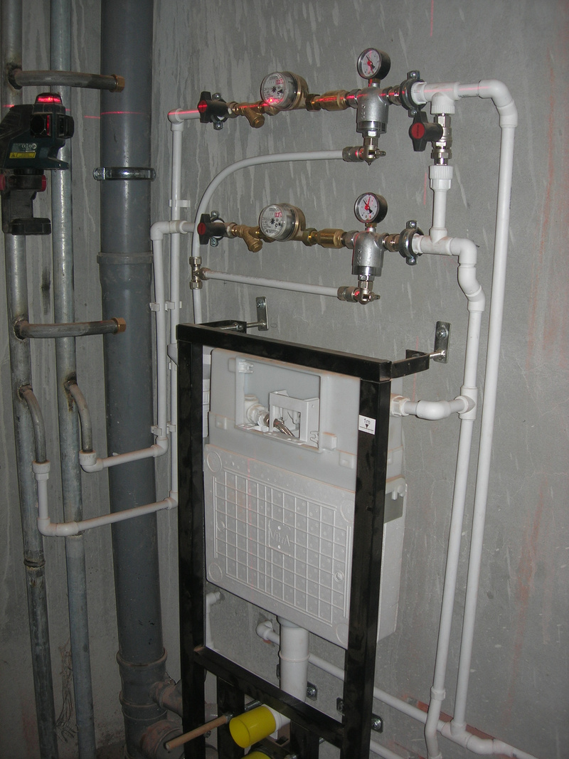

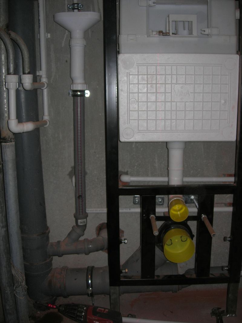

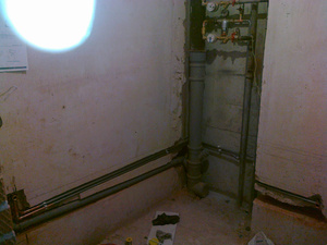

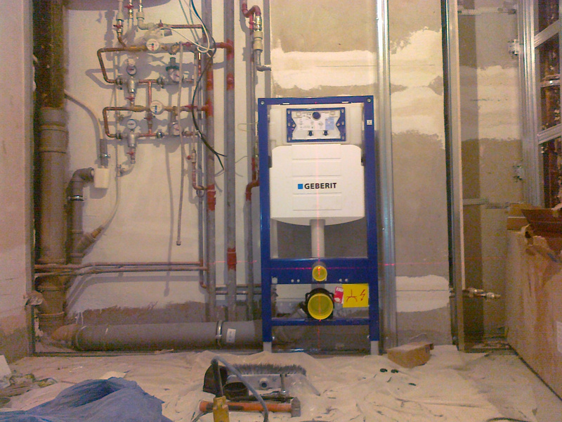

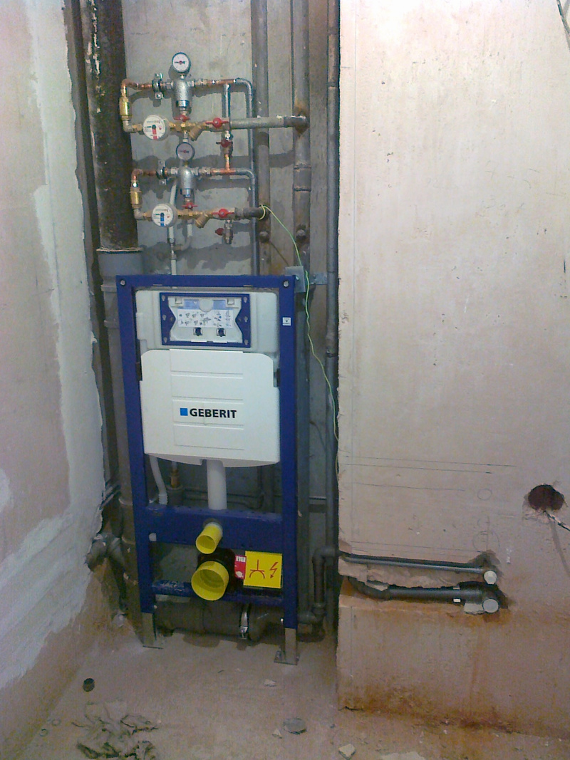

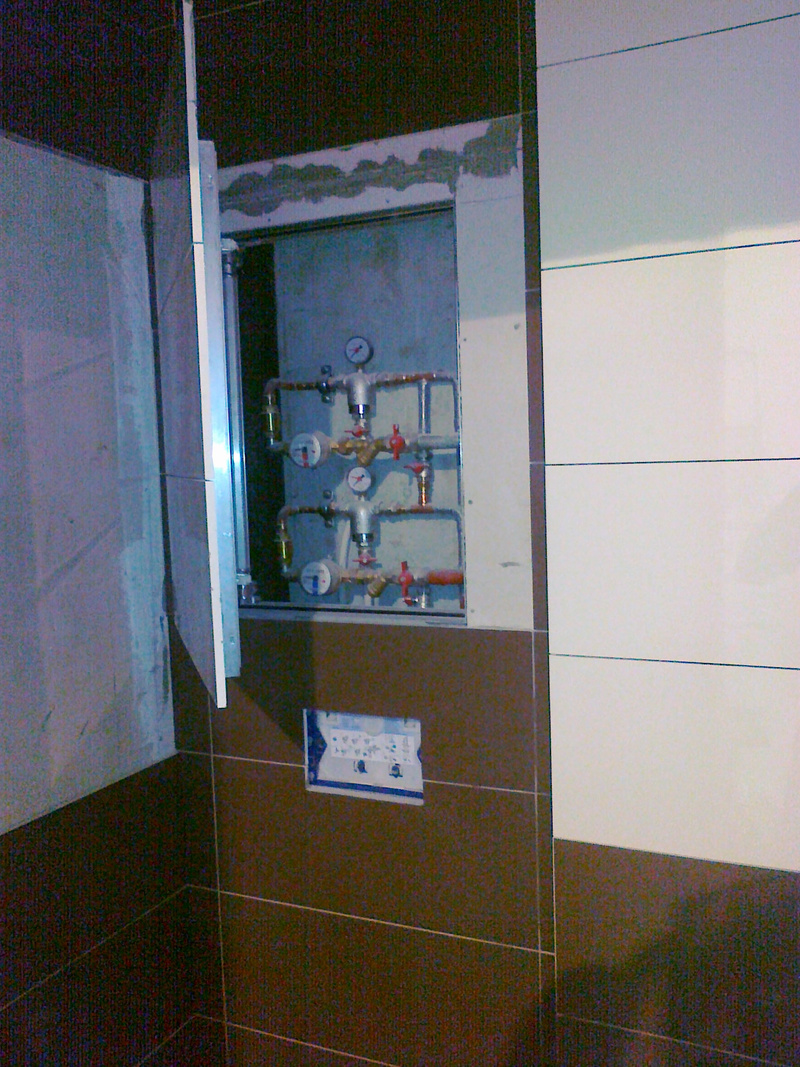

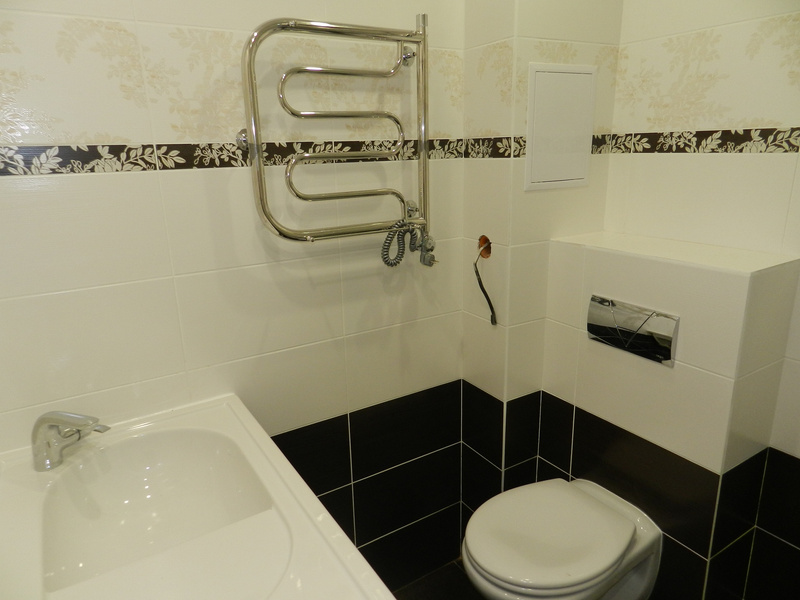

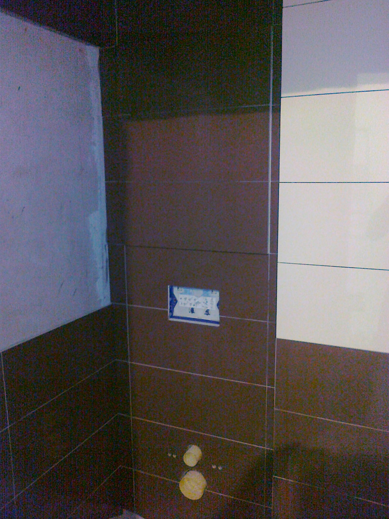

Пару месяцев назад смонтировали водопровод и канализацию. После работы плиточника были приглашены на установку сантехники, вот что получилось
oxygen2610
Красиво смотрится. А на раковину с кухни трубы заводили?
Только одного понять не могу, что за мода наглухо заделывать стояки.
Короб, в т.ч. и люк,- работа "друзей с юга". По укладке кафеля так же много косяков. Наша работа на первом этапе- разводка труб, на заключительном- установка сантехники: тумба с раковиной, унитаз, душевая и полотенцесушитель.

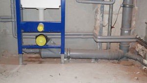

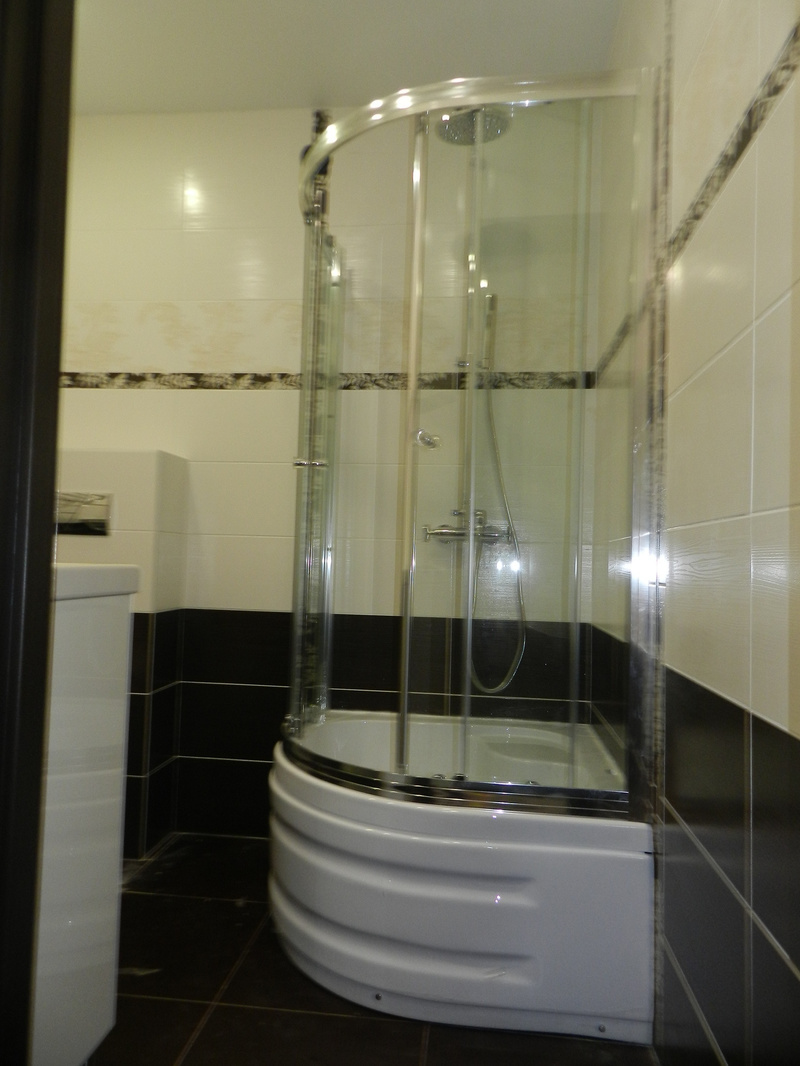

5*45 это сила, функциональность на 5+
, были бы еще они белого цвета, а то эстетика страдает
Толмач

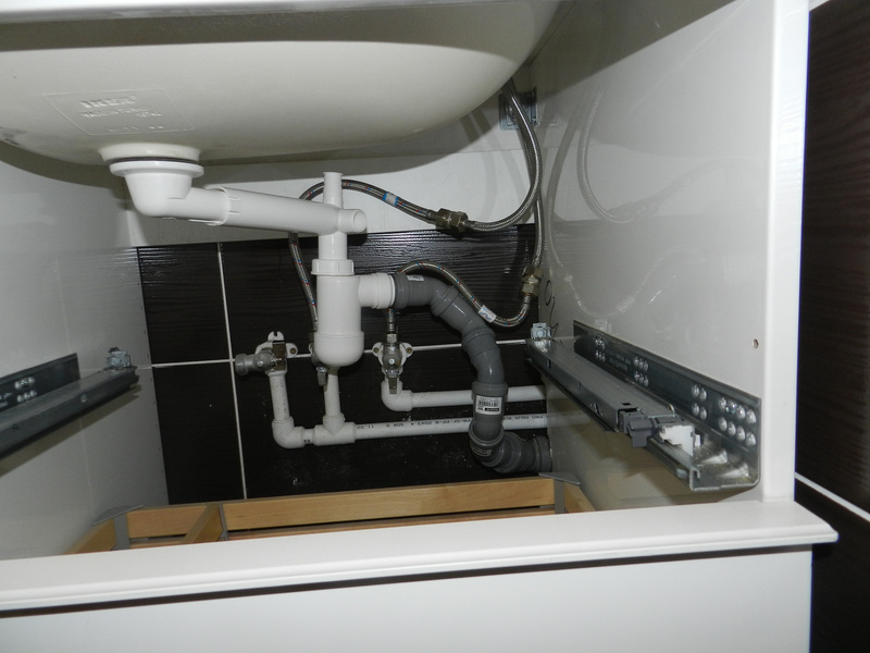

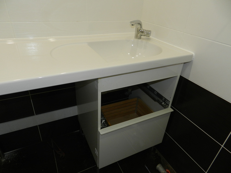

Сифон с выходом Ø32, а вылетает, как в стодесятую
А эстетика не страдает, там выдвижная полка всё закроет (на фото на время монтажа снята).

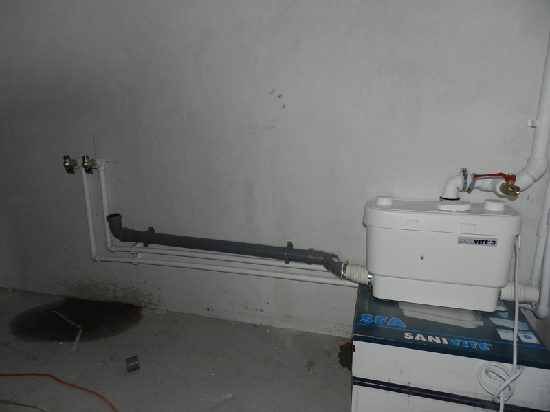

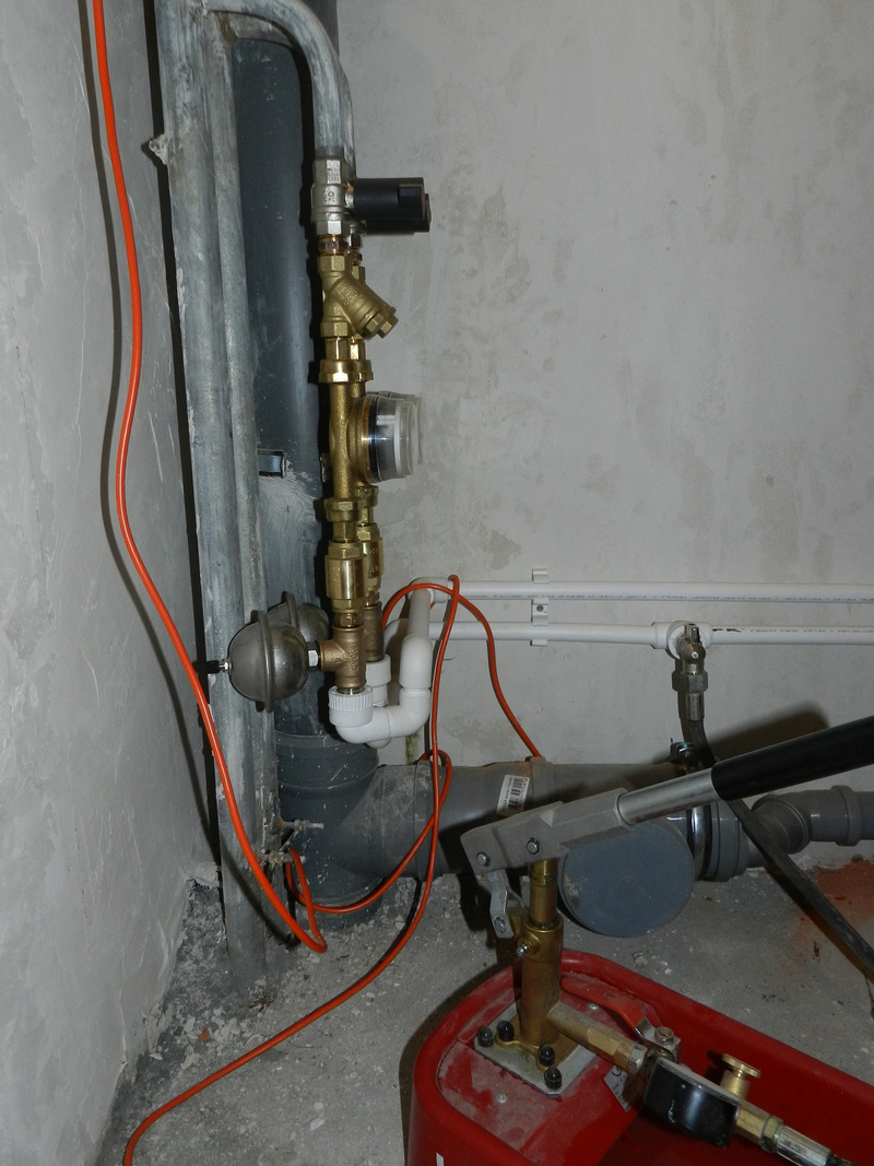

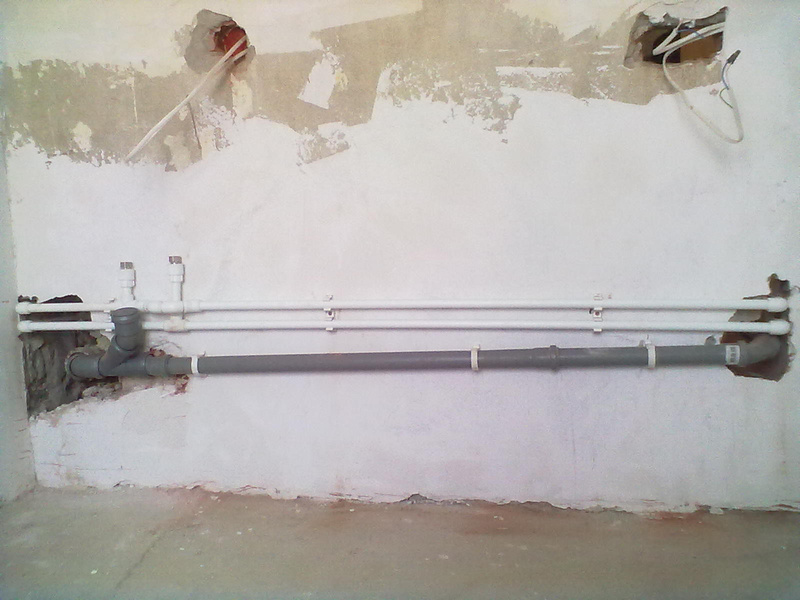

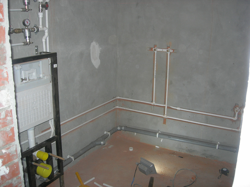

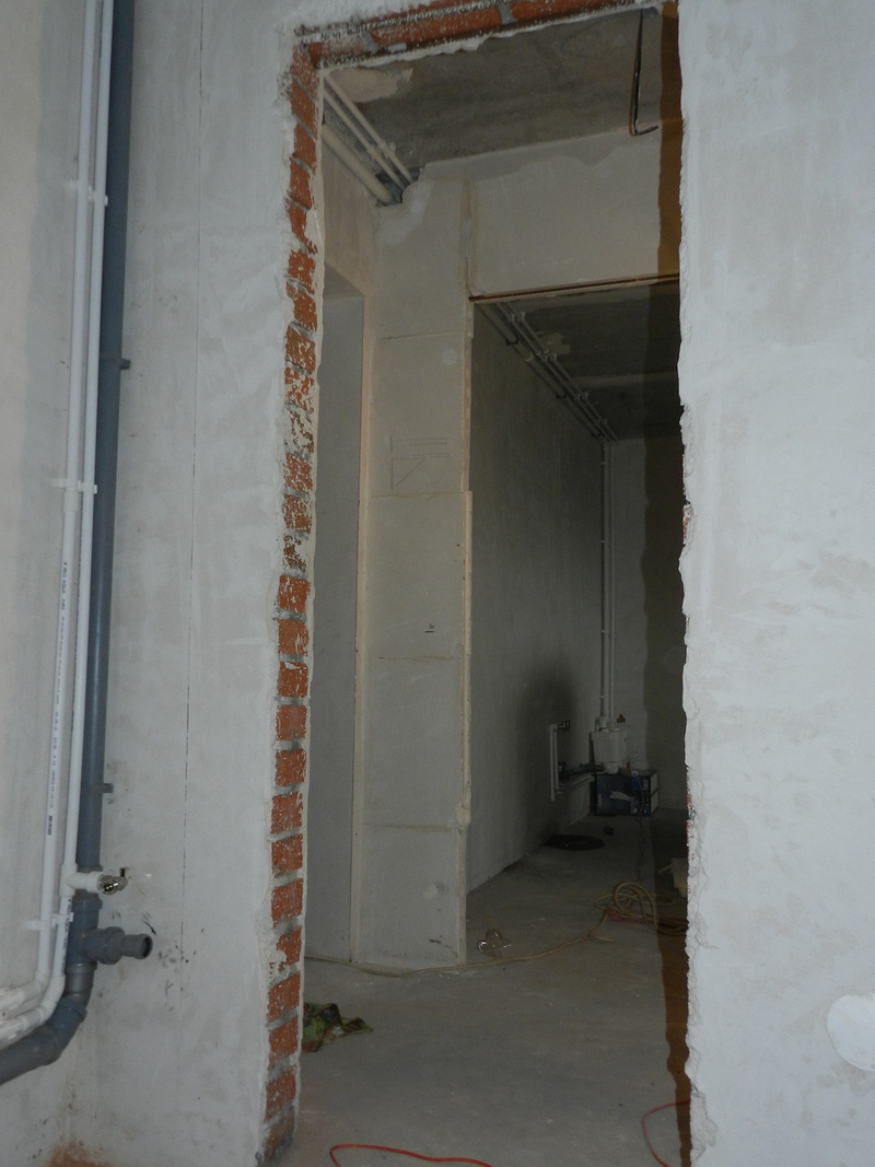

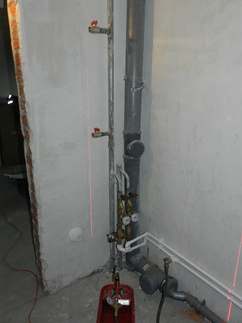

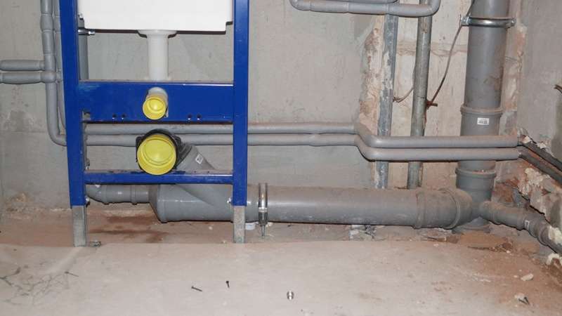

Монтаж водопровода и канализации в новостройке, 10 этаж.
В связи с перепланировкой (перенос кухонной зоны в зал) применена канализационная насосная станция SFA Sanivite (Франция), являющаяся прородителем аналогичных установок, в т.ч. Sololift от Grundfos и MacAlpine, а так же менее именитых китайских.
Напорная трасса: вертикальная- 32, горизонтальная 40 полипропиленовая труба, проведённая с уклоном в 1%. Горизонтальный участок умышленно сделан на размер большим, дабы не создавалась эжекция потока. В нижней точке установлен кран-спускник, облегчающий обслуживание станции. В санузле напорная труба переходит в вертикальный стояк, и далее- в общую.

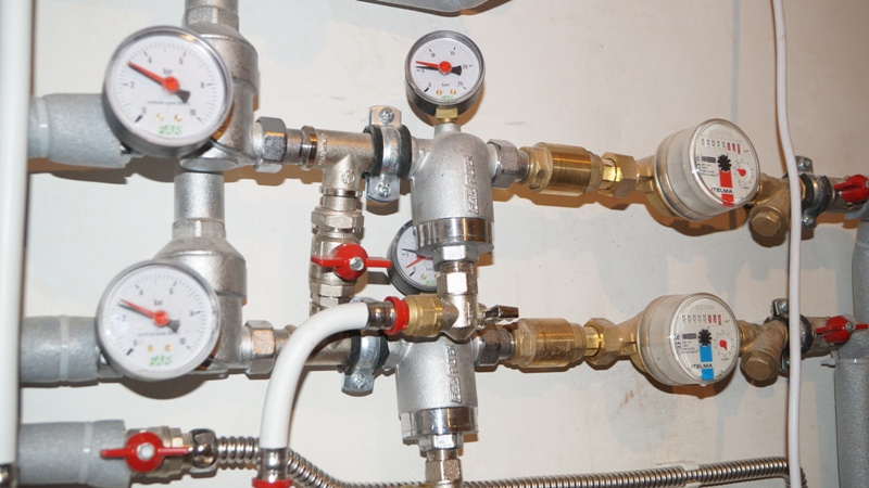

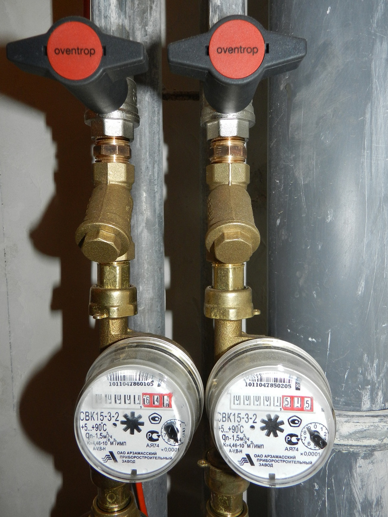

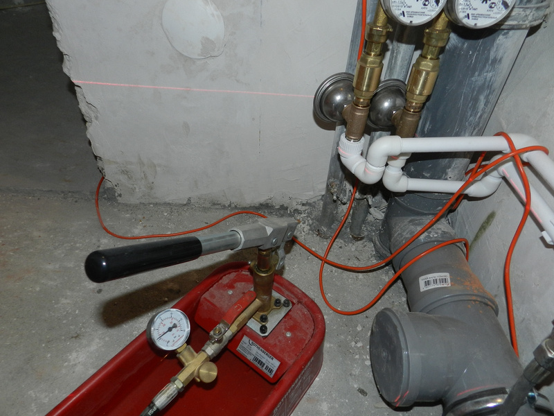

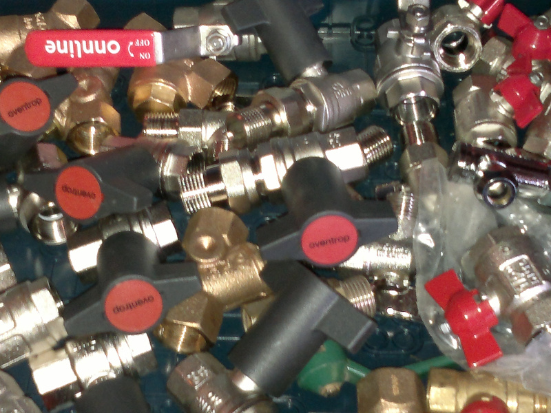

Кроме того установлены вводные шаровые краны немецкого производителя сантехоборудования Oventrop, по праву считающимся лидером в данном сегменте. Фильтры-грязевики Itap (Италия), а так же обратные клапана Itap тип Europa, отличающиеся в лучшую сторону от других наличием латунного штока и клапана из нержавеющей стали. Так же использованны бронзовые нипеля и тройники Viega (Германия), не страдающие в отличии от латунных ыщелачиванием цинка (его там просто нет). Завершают вводные узлы квартирные гасители гидроударов CM CAR, оберегающие домашние устройства от гидроударов как в стояках от резких открытий ШК, так и во внутреннем водопроводе, возникающих при резком закрытии смесителей с картриджами и срабатывании электроклапанов в стиральной и посудомоющей машинках.
Вся система опрессована давлением в 6 bar.

квартирные гасители гидроударов CM CARЗанятная штуковина, но если поставить регулятор, есть ли смысл в ее установке? на сколько Бар поднимается давление при нагревании хол. воды до комнатной температуры?

Кстати да, гаситель гидроударов выступает ещё и в качестве экспанзомата (расширительного бака), так как за редуктором на ХВС вода, нагреваясь за ночь до комнатной температуры и расширяясь в этой связи, может подниматься до 17bar (из практики коллег "по цеху").квартирные гасители гидроударов CM CARЗанятная штуковина, но если поставить регулятор, есть ли смысл в ее установке? на сколько Бар поднимается давление при нагревании хол. воды до комнатной температуры?

Отведите сразу после блока водосчётчиков от последней резьбы (скорее всего либо обратный клапан, либо штуцер водомера) из общей сантехкомнаты (сантехшкафа) через подъезд- не настолько дорогой погонаж полипропиленовых труб, либо на свой страх и риск сваривайте полипропилен разных производителей.

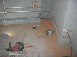

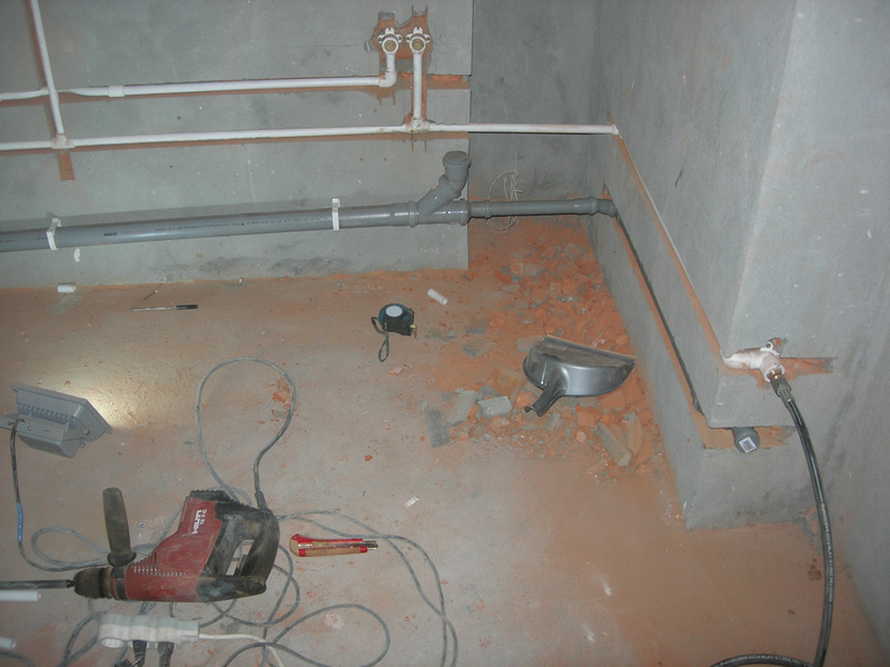

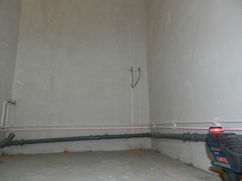

Мучает вопрос: сильно ли надо утапливать в стене кухни канализацию и трубы воды что бы гарнитур встал в плотную к стене? или же в гарнитурах предусмотрена выемка для труб?
В боковых стенках кухонного гарнитура под трубы делаются выпилы.
Заштрабливать (прятать) трубы в стены совершенно не обязательно.

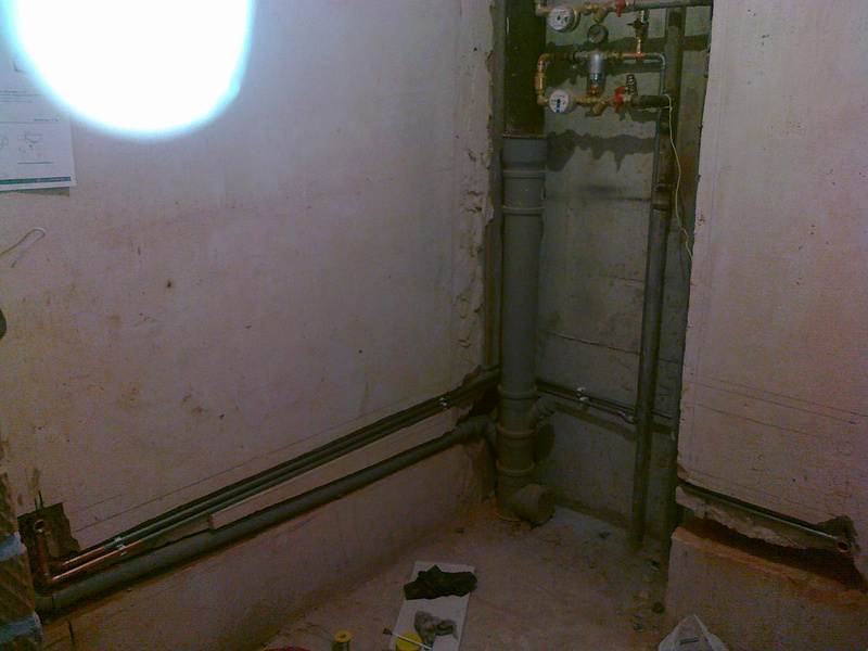

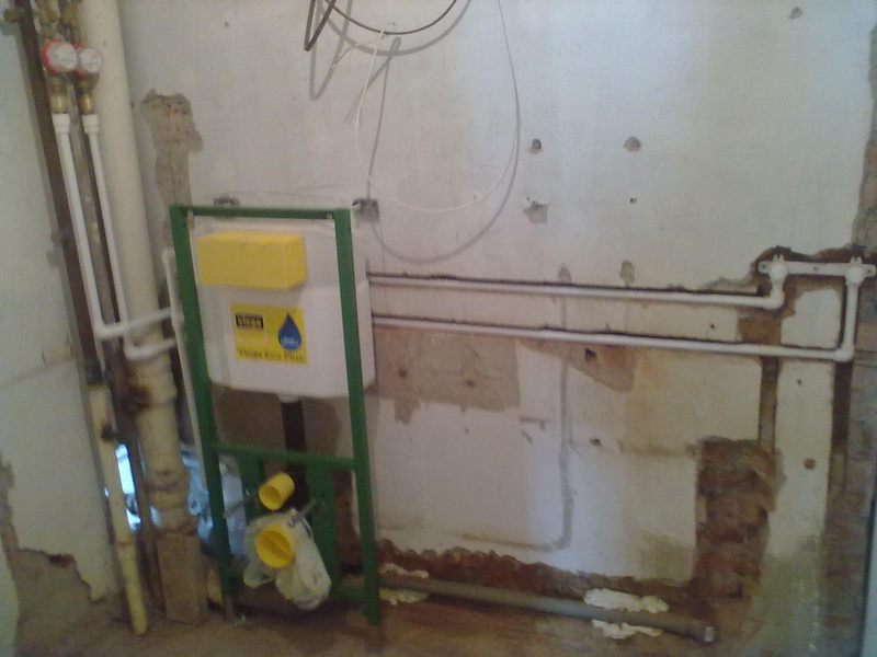

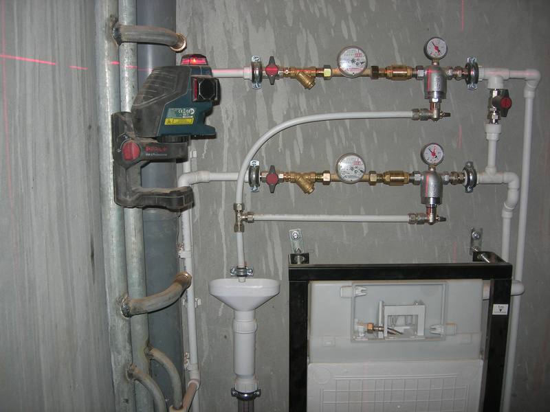

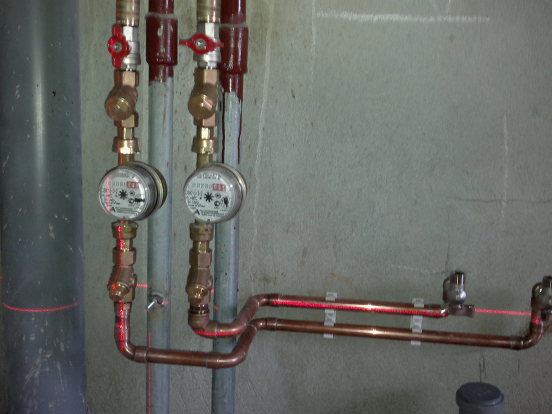

Монтаж водопровода в новостройке. Врезки переварены с 1/2 на 3/4, запас от зарастания железных труб. Краны , фильтр грубой очистки и обратные клапана Itap. Промывочные фильтра FAR, для которых была сделана обратная промывка. Трубы медь.
Толмач
...Врезки переварены с 1/2 на 3/4, запас от зарастания железных труб. Краны , фильтр грубой очистки и обратные клапана Itap...Прекрасный монтаж.
На 3/4" только до крана включительно?
oxygen2610
На 3/4" только до крана включительно?Кран и врезка на 3/4, а дальше на 1/2. Только плитка не моя работа, делают плиточники. Сегодня поставил им вторую инстоляцию, сразу не получилось потому что по дизайн проекту было тяжело поймать центр инстоляции, теперь жду когда под ванну плитку подвидут чтобы ее установить и дать им дальше работать

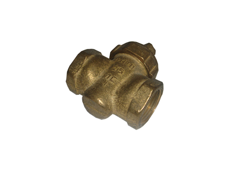

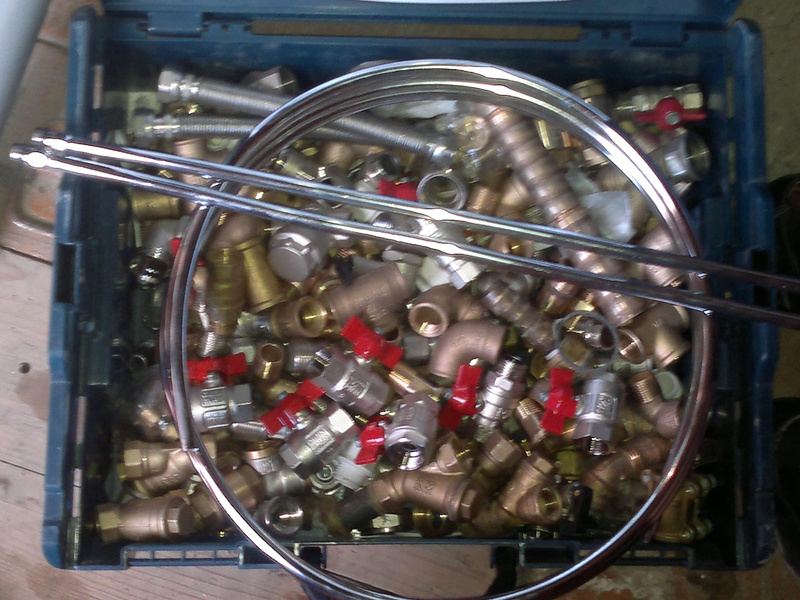

Так же использованны бронзовые нипеля и тройники Viega (Германия), не страдающие в отличии от латунных ыщелачиванием цинка (его там просто нет)А чем тебе General Fittings не угодил?
Толмач

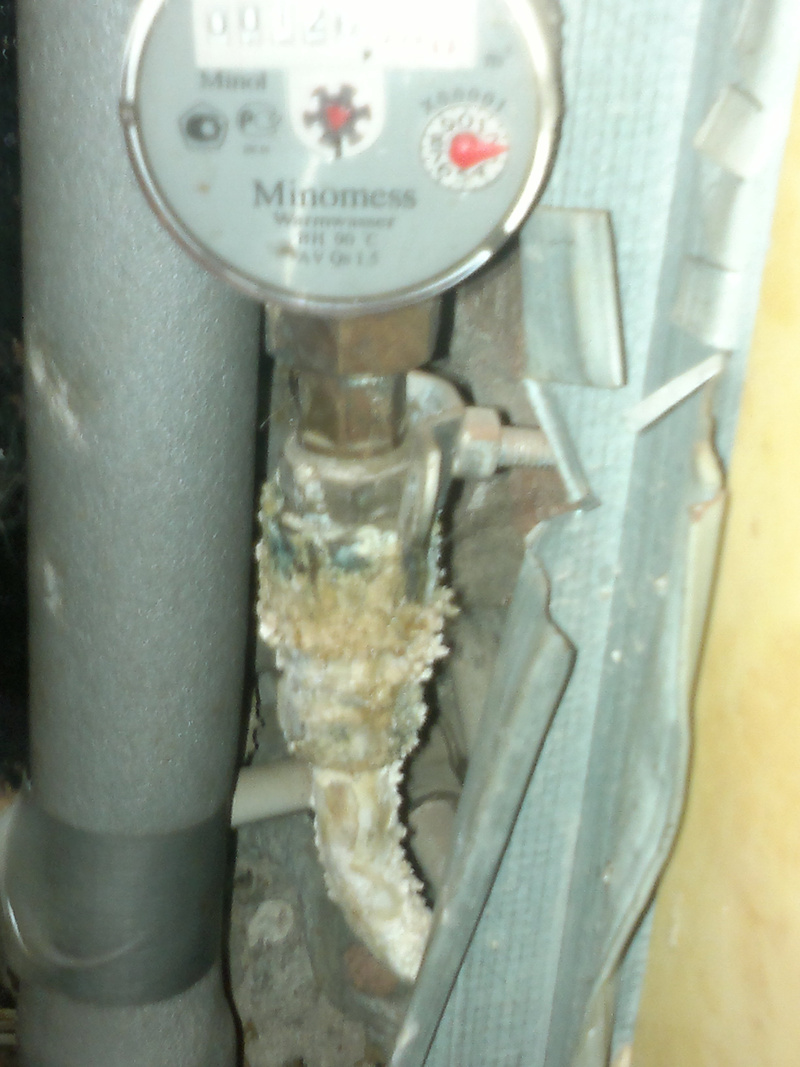

Суть то не в том, чем не угодил тот или иной производитель "латуни", будь то General Fittings или китайский GTN, смысл всех манипуляций с выбором материалов- минимизировать риски от протечек.
Латунь, это сплав меди с цинком, в то время как бронза- сплав меди с оловом. Вода имеет свою щёлочность, в виду этого и происходит выщелачивание цинка из некачественной латуни (с меньшим содержанием меди, с добавлением свинца и т.д.) "Выщелачивание цинка появляется в виде поверхностной коррозии или локально ограниченного образования продуктов коррозии в виде наростов. Вначале медь и цинк переходят в раствор и более благородная медь осаждается на поверхности, образуя губчатый пористый осадок. Проще говоря, при выщелачивании цинка медь и цинк растворяются(вымываются) структура металла становится пористой , как следствие - изделия эти рассыпаются . Цинк остается в растворе или осаждается в виде солей на поверхности. Относительная форма сохраняется, однако прочность быстро снижается. Выщелачивание цинка продвигается очень быстро и вскоре проникает вглубь материала. Это как раз и приводит к разрушению таких "привлекательных" по цене изделий" © Бронза этим не страдает. Справедливости ради качественная латунь тоже, только вот отличить её на глаз невозможно
На первом фото ОК от одного "раскрученного" производителя с демократическими ценами.
Потёк по корпусу, не отстояв и 5 лет.

Про то что ты написал больше подходит, так называемый в народе "силумин", хотя он к этому отношение не имеет.
oxygen2610
А как же пробковые краны, до сих пор встречаются на водопроводе и даже в рабочем состоянии простоявшие по 20 лет. и кажется им просто никто не говорил про выщелачивание и они о нем и не знают
Толмач
На фото именно латунный ОК. Как то попалась футорка с 1//2" на 3/8", лопнувшая на вполне скромно намотанной нити "Тангит", 6 августа этого года на Свердлова, д.7 менял водопровод вместе с фитингами и кранами от стояка, заменённого не более года назад ЖЭКовскими сантехниками- полдюймовый латунный нипель нонейм развалился в руках. Заказчик с этого форума.
Толмач
А как же пробковые краны, до сих пор встречаются на водопроводе и даже в рабочем состоянии простоявшие по 20 лет. и кажется им просто никто не говорил про выщелачивание и они о нем и не знаютЯ писАл: "... Бронза этим не страдает. Справедливости ради качественная латунь тоже..."![]()
oxygen2610
На фото именно латунный ОК.А ты не рассматриваешь такой вариант что на клапане анаэроб не выдержал и стало из-за этого подкапывать, и поэтому наросли лахмотья, встречался просто с такими случаями
oxygen2610
Я писАл: "... Бронза этим не страдает. Справедливости ради качественная латунь тоже..."Просто ты вначале , сгреб всю латунь в кучу.
Толмач
Может быть и так, но это ближе к теме об установке "бюджетных" (читай- "барахлянских") комплектующих. Ты же ужЕ пробывал раскрутить FAR на анаэробе

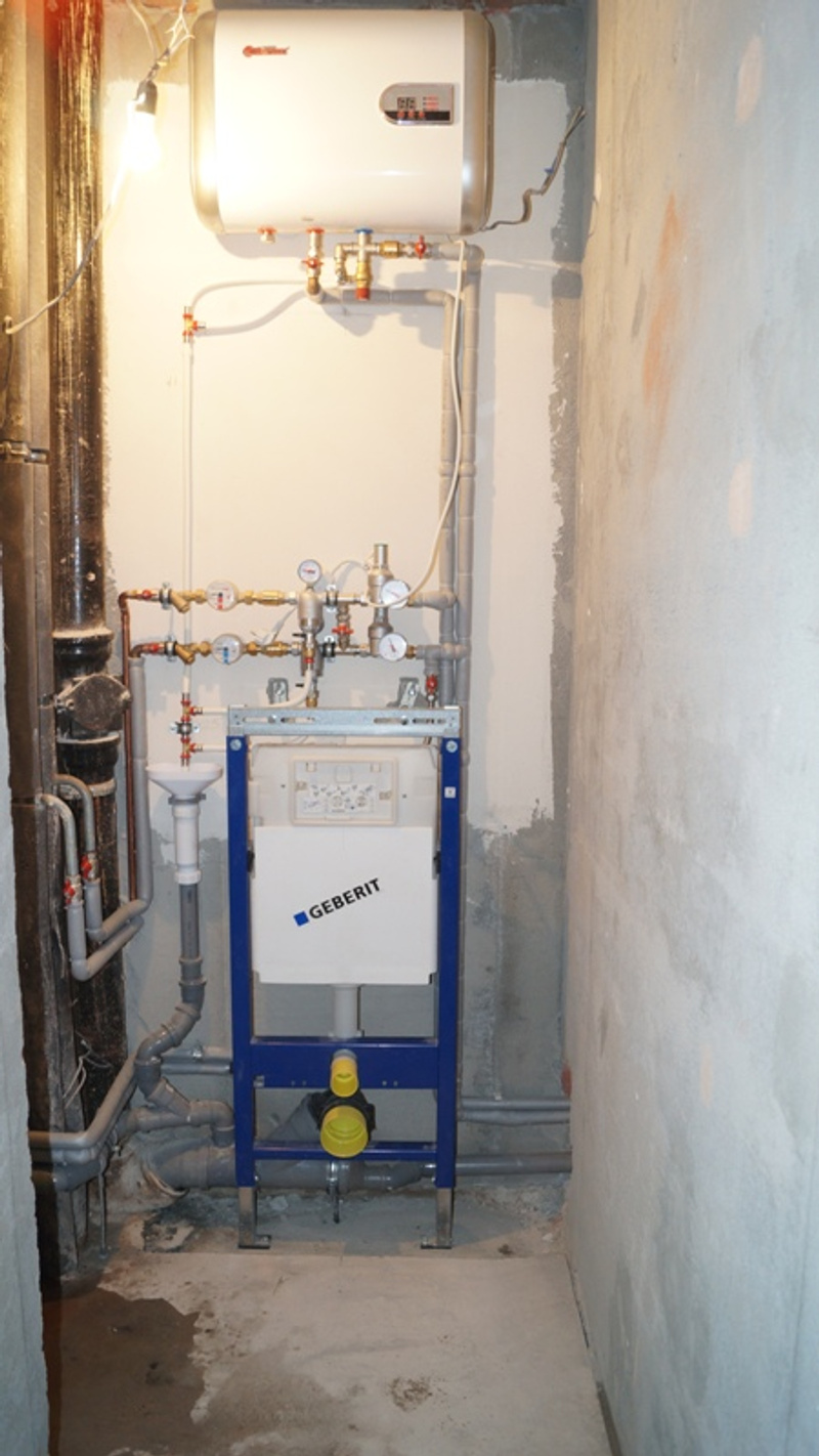

Новостройка ул. Овражная.
Водопровод: медная труба SANCO, фитинги Viega
Канализация: Ostendorf
Краны:ITAP IDEAL
Обратные клапана:ITAP EUROPA (металлическое седло)
Редуктор, фильтр: FAR
Штатный предохранительный клапан на ЭВН так же заменен на: FAR
На дренаж установлен слив с сухим затвором: HepvO и воронка McAlpine
Все опрессовано на 10 bar

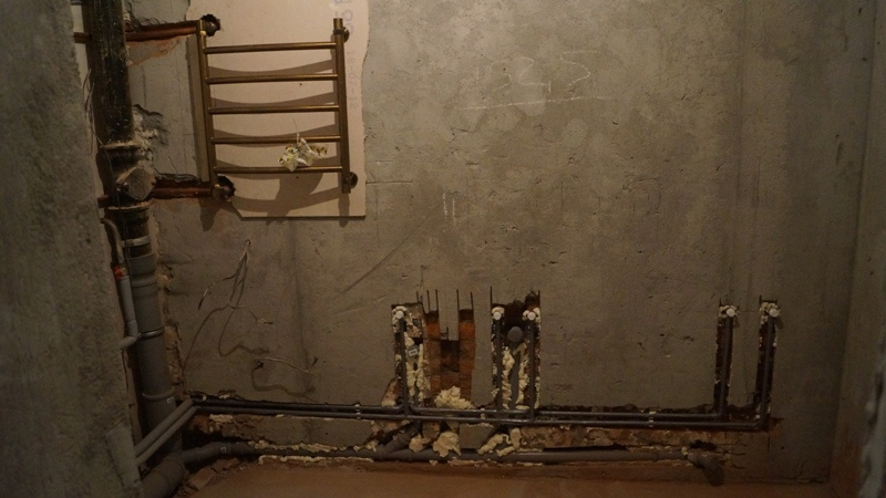

Новостройка по ул. Выборная.
Водопровод полипропиленом ProAqva (Турция), канализация Ostendorf (Германия), шаровые краны Oventrop с эргономичными ручками для удобного и мягкого переключения, фильтры грубой очистки и обратные клапана Itap (Италия), фильтр тонкой очистки на 100 микрон FAR (Италия). Для промывки фильтров применена схема обратной промывки без снятия картриджей со сливом в канализацию через сухой сифон HepVo c воронкой MakAlpine (Англия). Установка инсталяции, штробы для замуровывания труб в стены. Система опрессованна на 10 бар. Монтаж выполнен за один день.
Соорентируйте пож. в цене Вашей работы, материалов. Можно ли также как и водопровод, канализационную трубу замуровать в стену?
