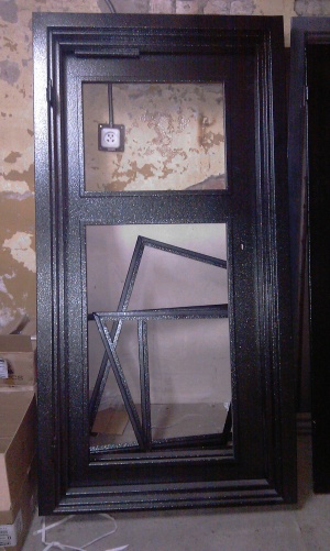

День добрый! Двери со стеклопакетом из бронестекла так и стоят примерно (50 тыр.реальная цена). Бронестеклопакеты в Новосибирске не делают. Сами по себе стеклопакеты дорого стоят и к нам идут дней 20 под заказ из европейской части.
Если бронестеклопакет заменить обычным, то цена двери без ковки с "крутыми" замками должна быть в районе 27-30 тыс. У нас иногда такие заказывают.

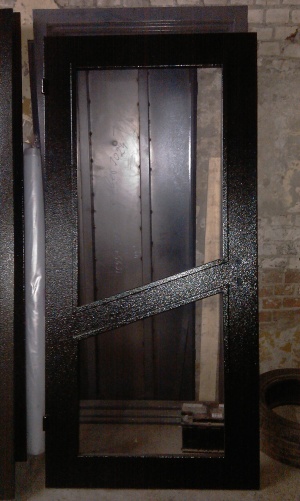

Изготавливаем с обычными стеклопакетами и ковкой, если интересно напишите в личку.
Из того что было предложено местными фирмами не нашел ничего подобного .Ковка отвратительная если это вообще можно назвать ковкой два прута сварены крестна крест. Обромление стеклопакета ужас. В итоге пришлось заказывать с Йошкар -Олы . Господа изготовители дверей зайдите на их сайт поучитесь как надо делать настоящие двери.
