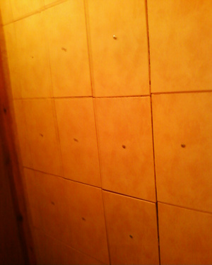

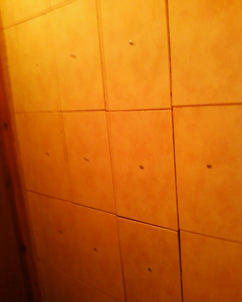

А Вы крепИте кафель вот так!
Ни кафель не лопнет, ни затирка!
Извиняюсь за качество фото - это лучшее из всех, у меня руки тряслись от смеха. Каждая кафелинка аккуратно засверлена по центру и прикручена к стене саморезом.
(с) Ноу-хау гостиницы "На красной пресне", Москва. 4 рубля за ночь, если что...
